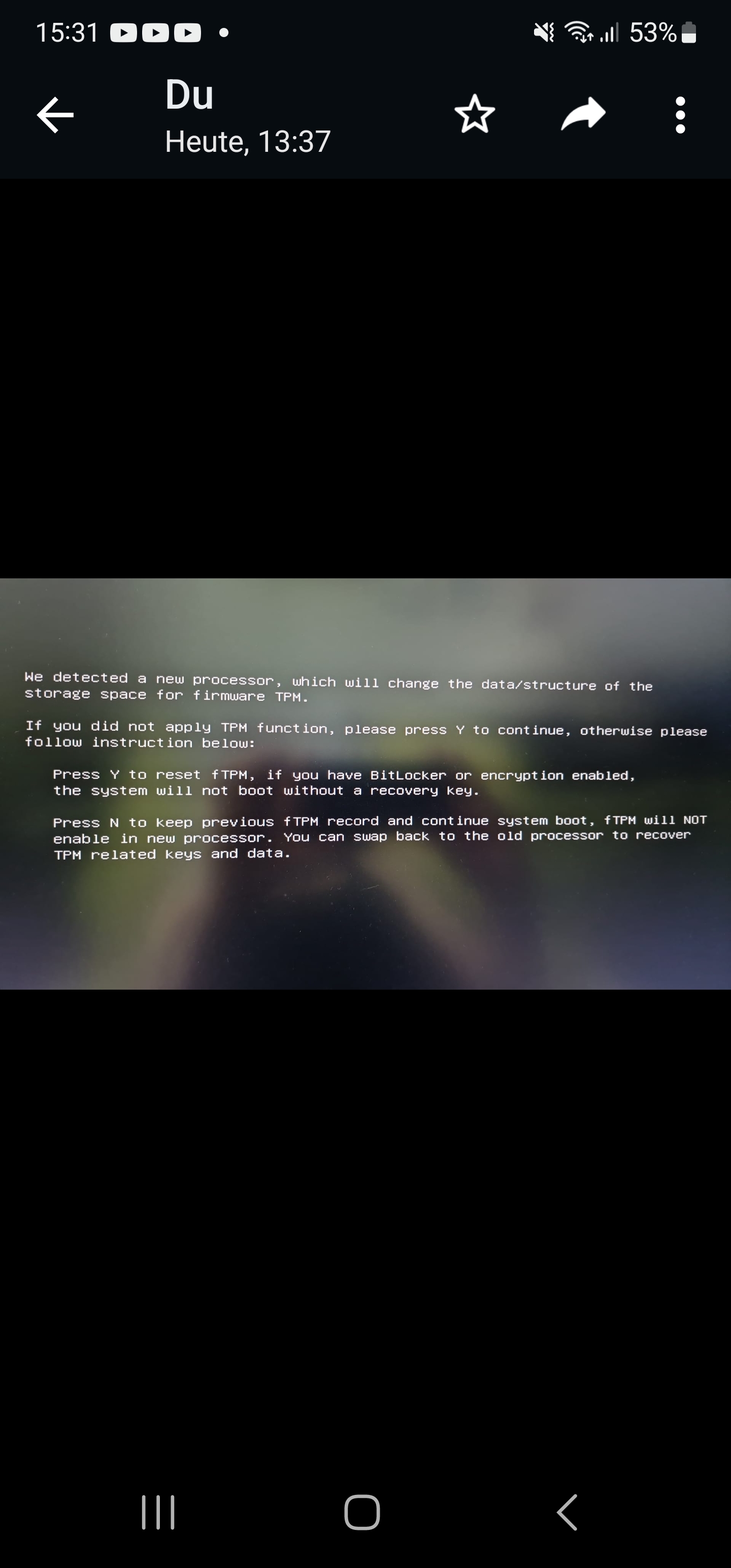

2. Beschreibe dein Problem. Je genauer und besser du dein Problem beschreibst, desto besser kann dir geholfen werden (zusätzliche Bilder könnten z. B. hilfreich sein): Hallo, habe meinen Ryzen 9 5900x gegen 7 5800x3d getauscht, jetzt kommt vor dem booten die Meldung, siehe Bild....
Y kann ich nicht wählen, bei N bootet er aber Windows funktioniert nich richtig , kann keinen Browser öffnen etc. In den WindowsEinstellungensteht, kein TPM vorhanden und ich soll es im Bios aktivieren, es ist allerdings aktiviert im BIOS

Welches Bild?
Drücke Z!
Statt "Y" müsstest du "Z" drücken, wenn du ein QWERTZ-Layout hast.
