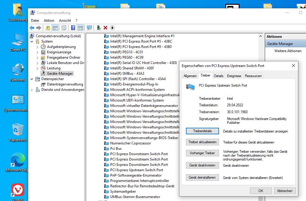

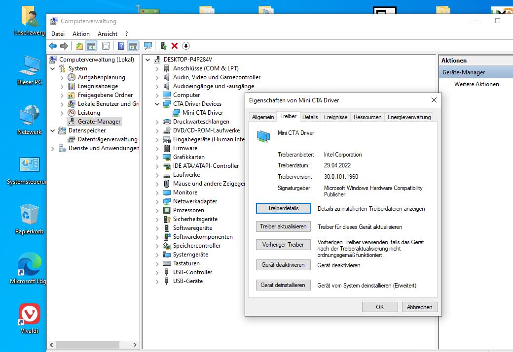

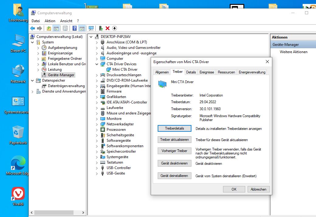

andi_sco schrieb:PCI Speicher und CTA Treiber.
Auch braucht der 3DMark ewig zum laden

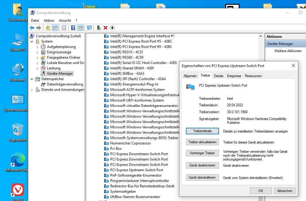

PCIe und CTA Treiber werden mit dem regulären Grafiktreiber installiert (v1960 aktuell bei mir):
3DMark lädt bei mir gewohnt flott, da kann ich keinen Unterschied zu NV/AMD feststellen. Zumindest nichts nennenswertes.

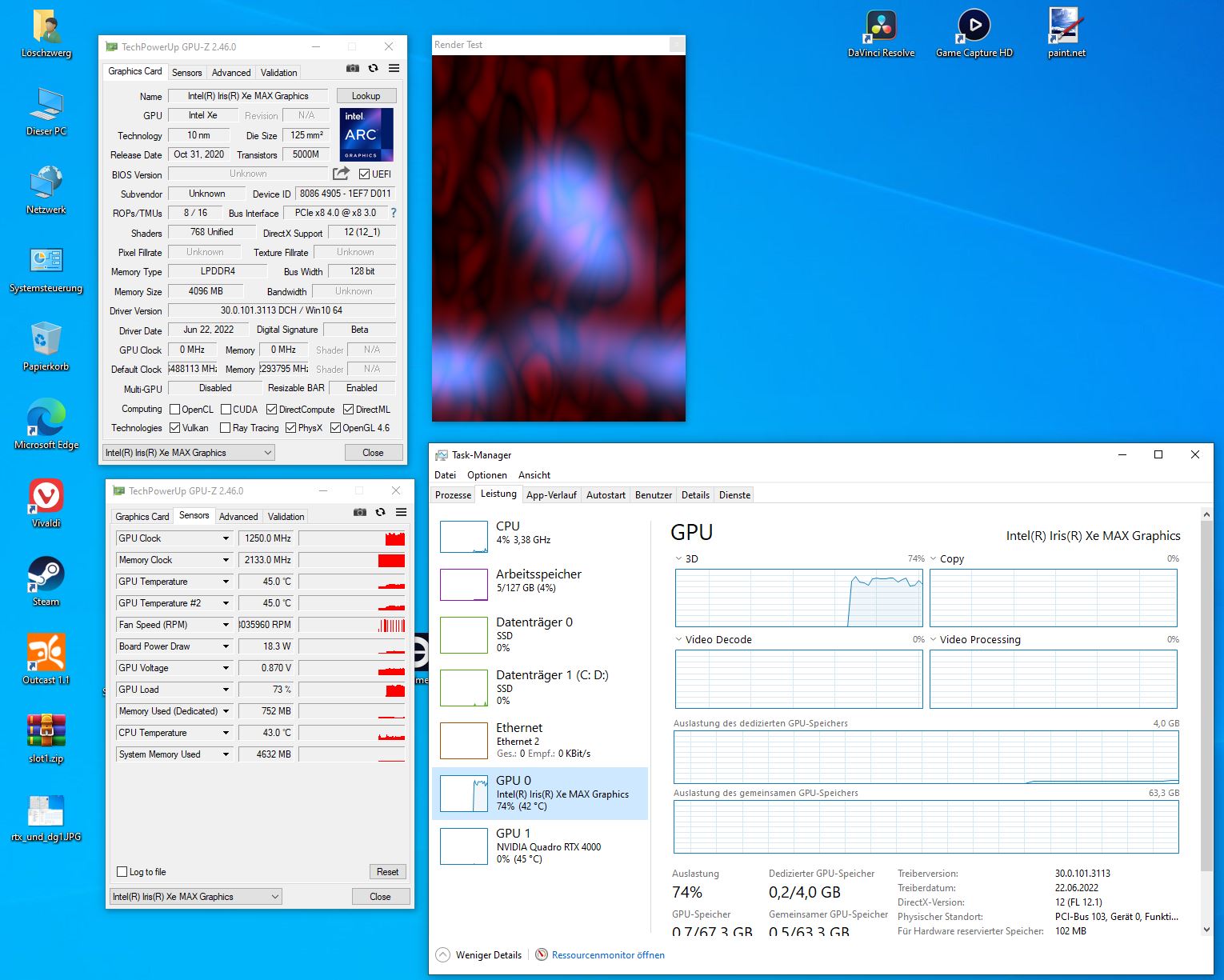

Bei mir leuchtet im Betrieb mit der DG1 keine Fehler-LED:

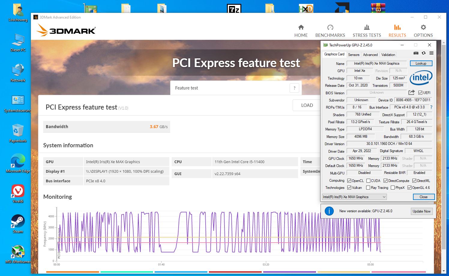

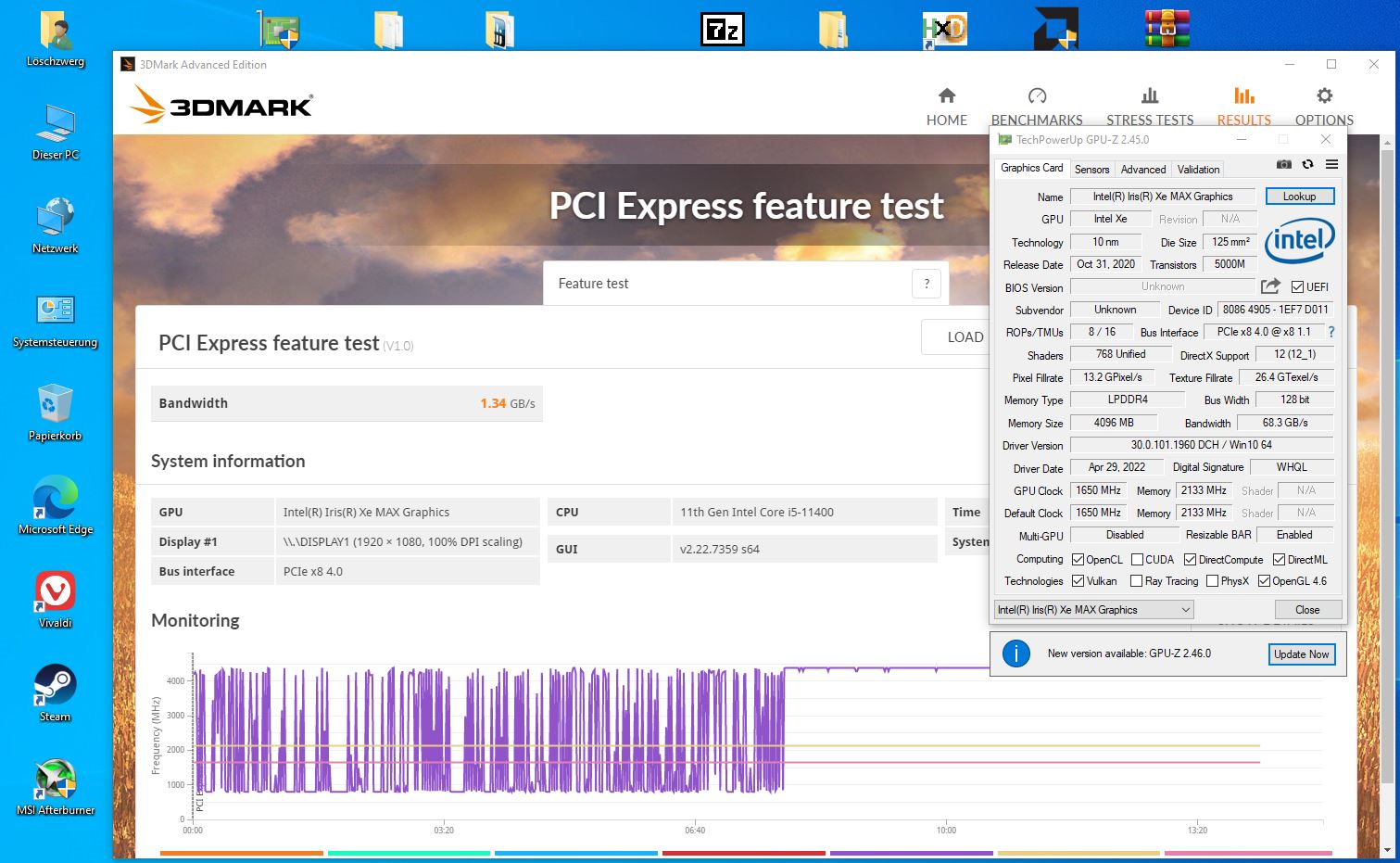

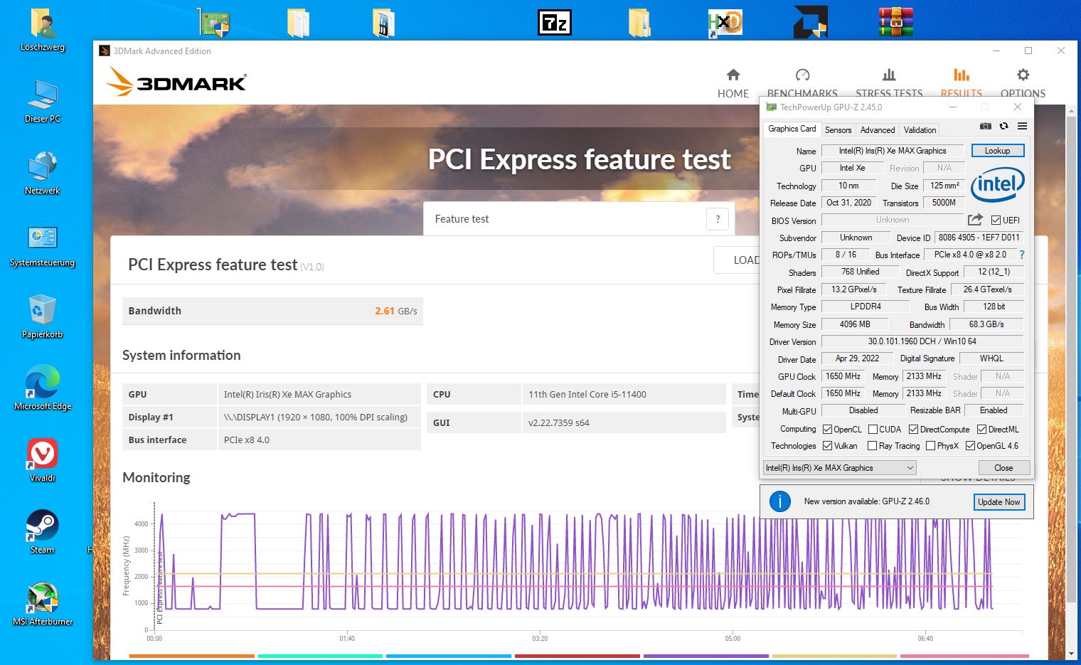

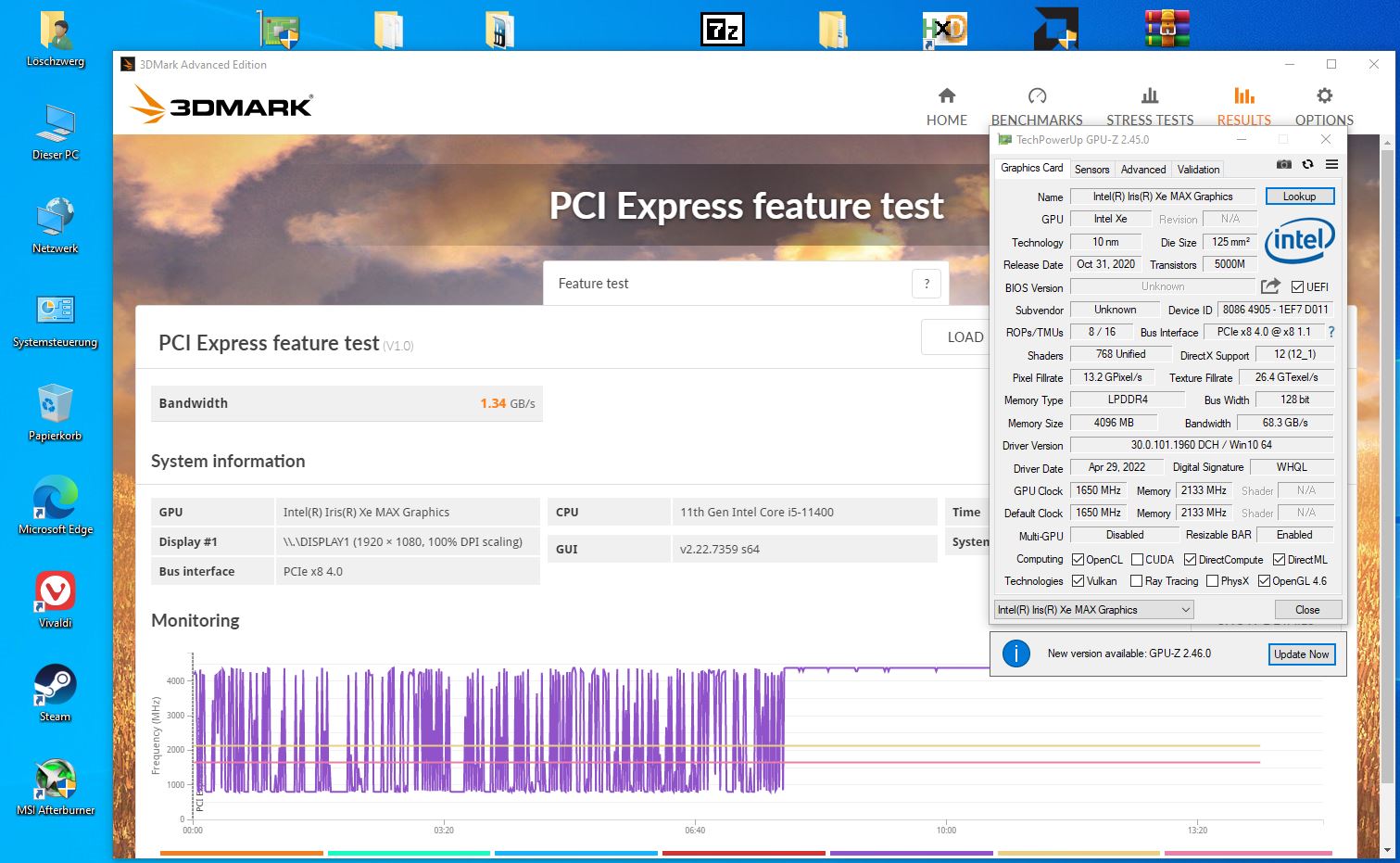

andi_sco schrieb:@24784ds hast du bei der Gunnir eigentlich mal geschaut, was die Karte bei PCIe 1.0 und 2.0 schafft?
Der Test mit 1.1 und 2.0 zeigt wenigstens die Anbindung per x8 Links, ab 3.0 geht die Skalierung in den Keller. DG1 hat hier irgendwelche Probleme, oder zumindest mit diesem speziellen Test.
4.0 -> 3.64 GB/s
3.0 -> 3.67 GB/s
2.0 -> 2.61 GB/s
1.1 -> 1.34 GB/s

Verstehe ich auch nicht ganz, warum die nicht installiert waren. Manuell ging es.24784ds schrieb:PCIe und CTA Treiber
24784ds
- Nov. 2007
- 596
Kann ich dir auch nicht sagen. An meinem Swift3X mit Win11 verhält es sich ebenfalls normal hinsichtlich Installation.

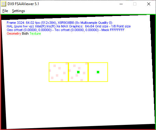

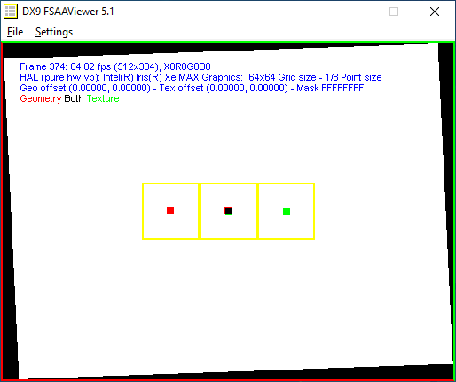

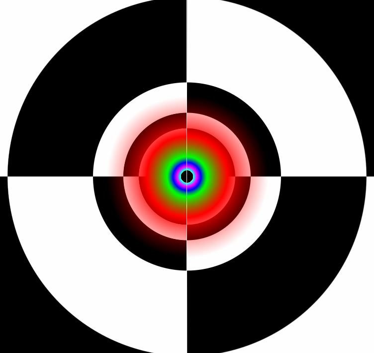

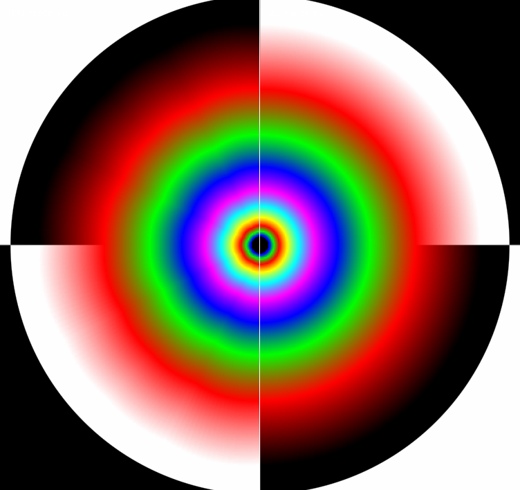

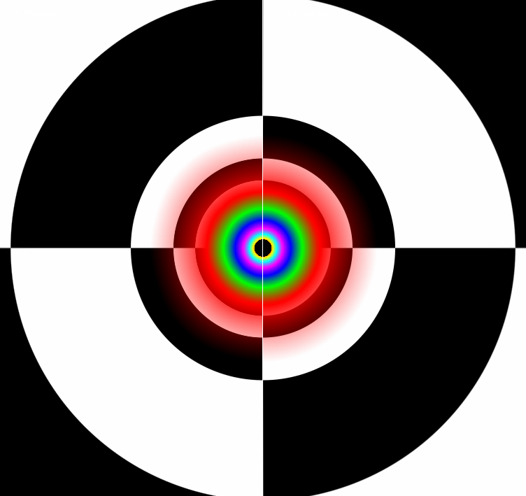

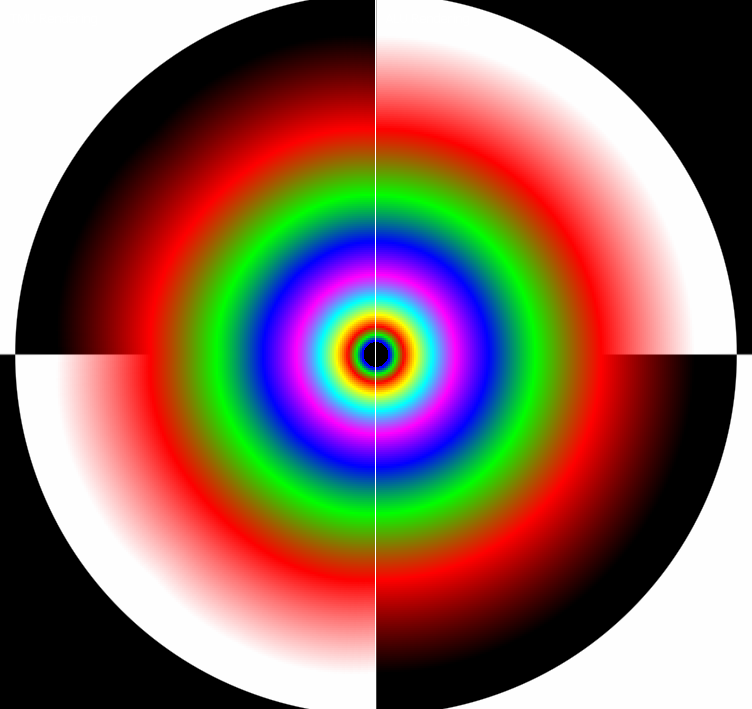

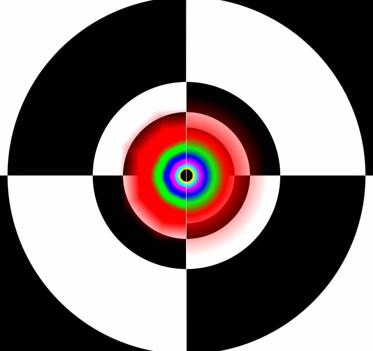

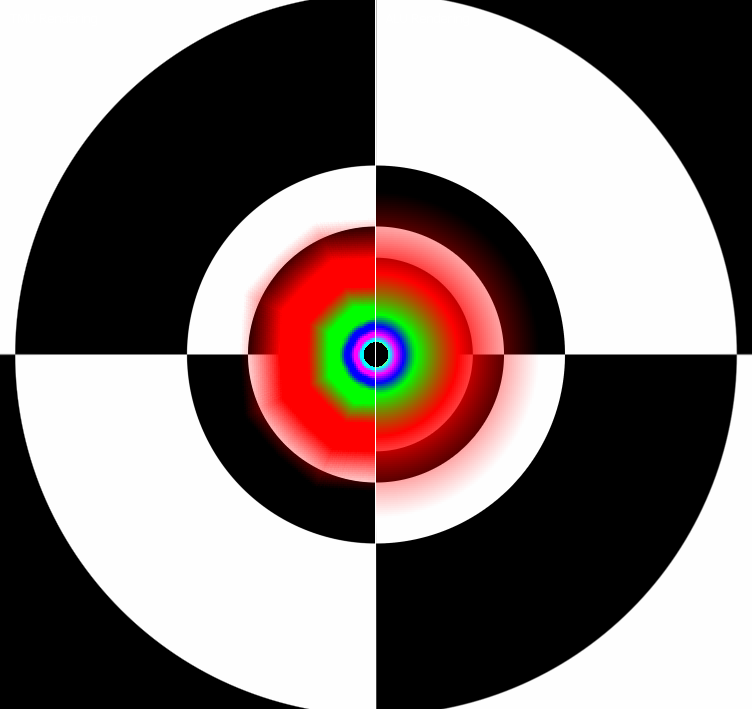

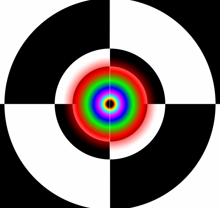

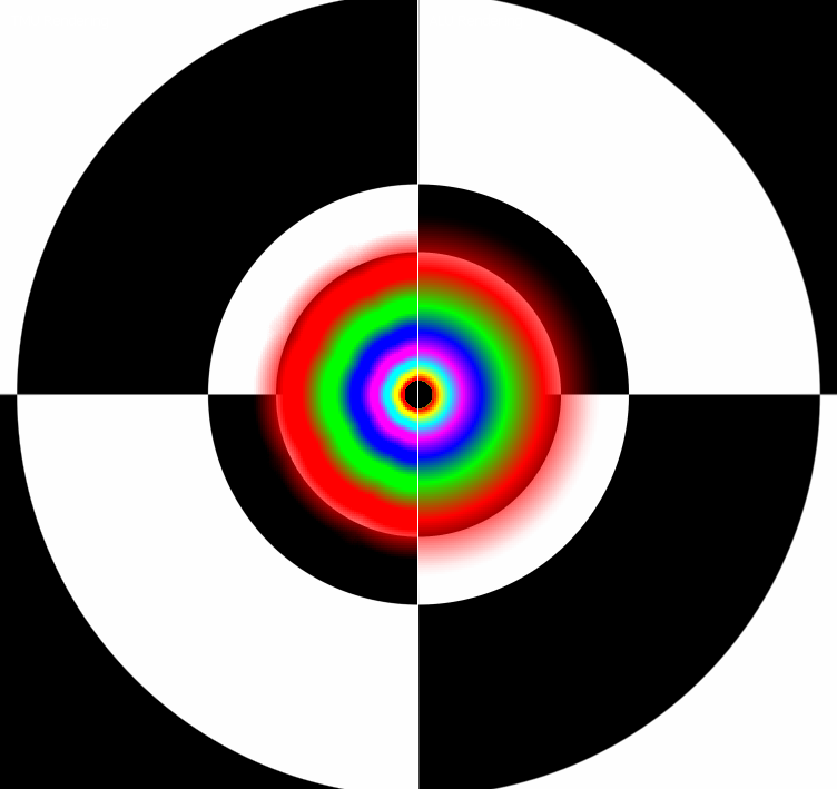

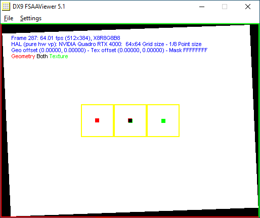

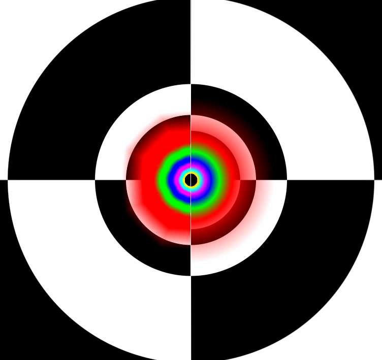

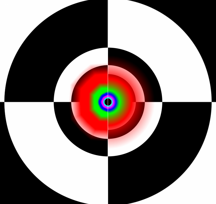

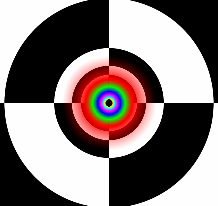

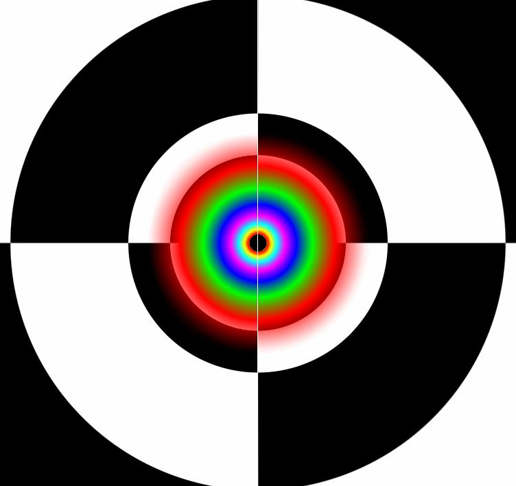

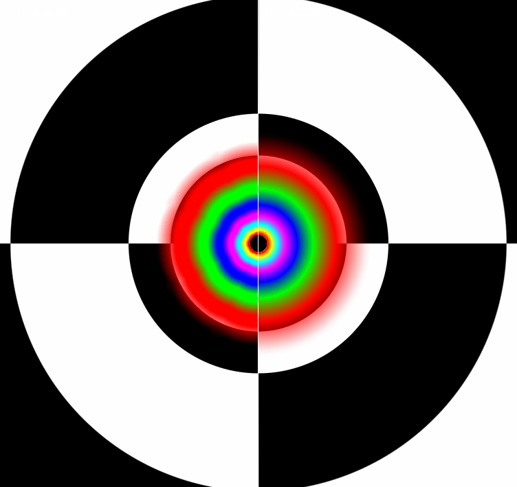

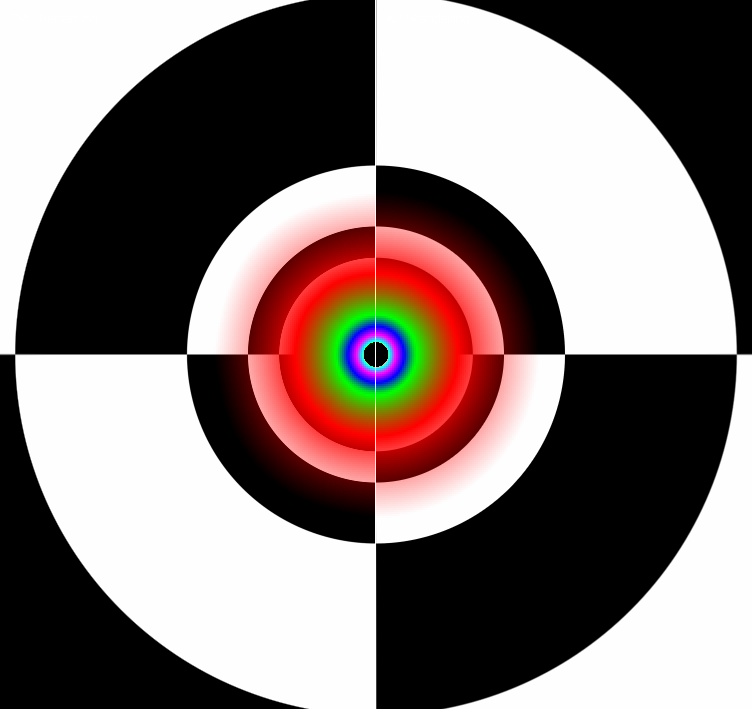

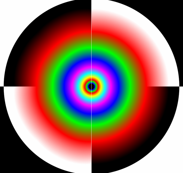

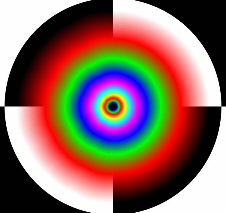

Ich weiß, das Forum interessiert sich überwiegend nicht für so theoretischen Kram, aber ich habe mir dennoch die MSAA Sample Verteilung die AF Qualität angeschaut.
--- MSAA ---
no MSAA (DG1 - RTX4000)
4x MSAA (DG1 - RTX4000)
8x MSAA (DG1 - RTX4000)
--- AF ---
no AF (DG1 - RTX4000)
4x AF (DG1 - RTX4000)
8xx AF (DG1 - RTX4000)
16x AF (DG1 - RTX4000)
Nochmals kontrolliert, weder bei DG1 noch bei der T600 war FXAA aktiv. Kann natürlich sein dass da NV im Default seltsame LoD/mipmap Einstellungen für CSGO hat, das habe ich jetzt nicht kontrolliert.24784ds schrieb:8x MSAA sieht auf der T600 verdächtig "anders" (Zaun flimmert recht hässlich) aus, das muss ich mir noch genauer anschauen wo hier die Unterschiede/Probleme liegen.
--- MSAA ---
--- AF ---

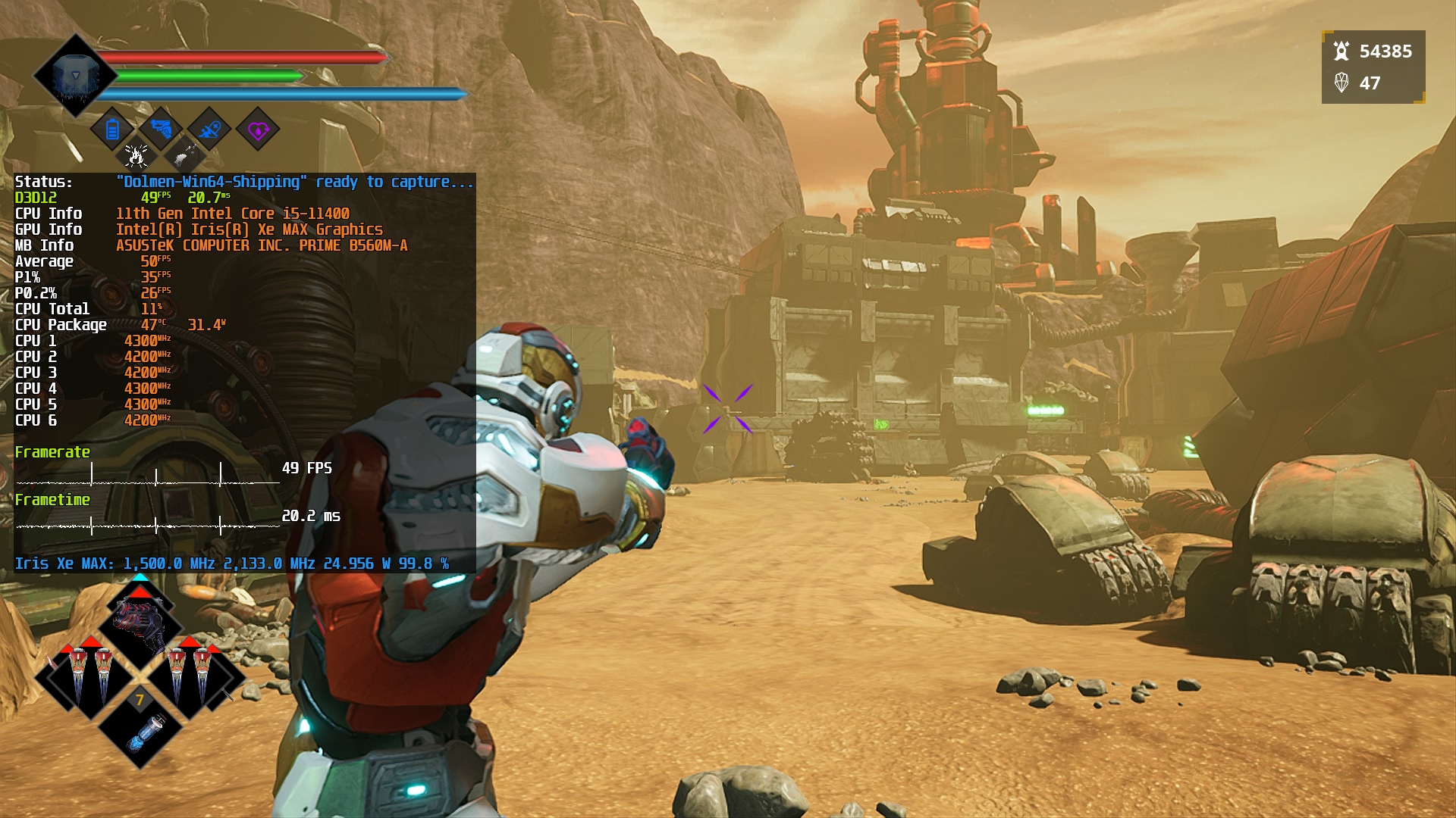

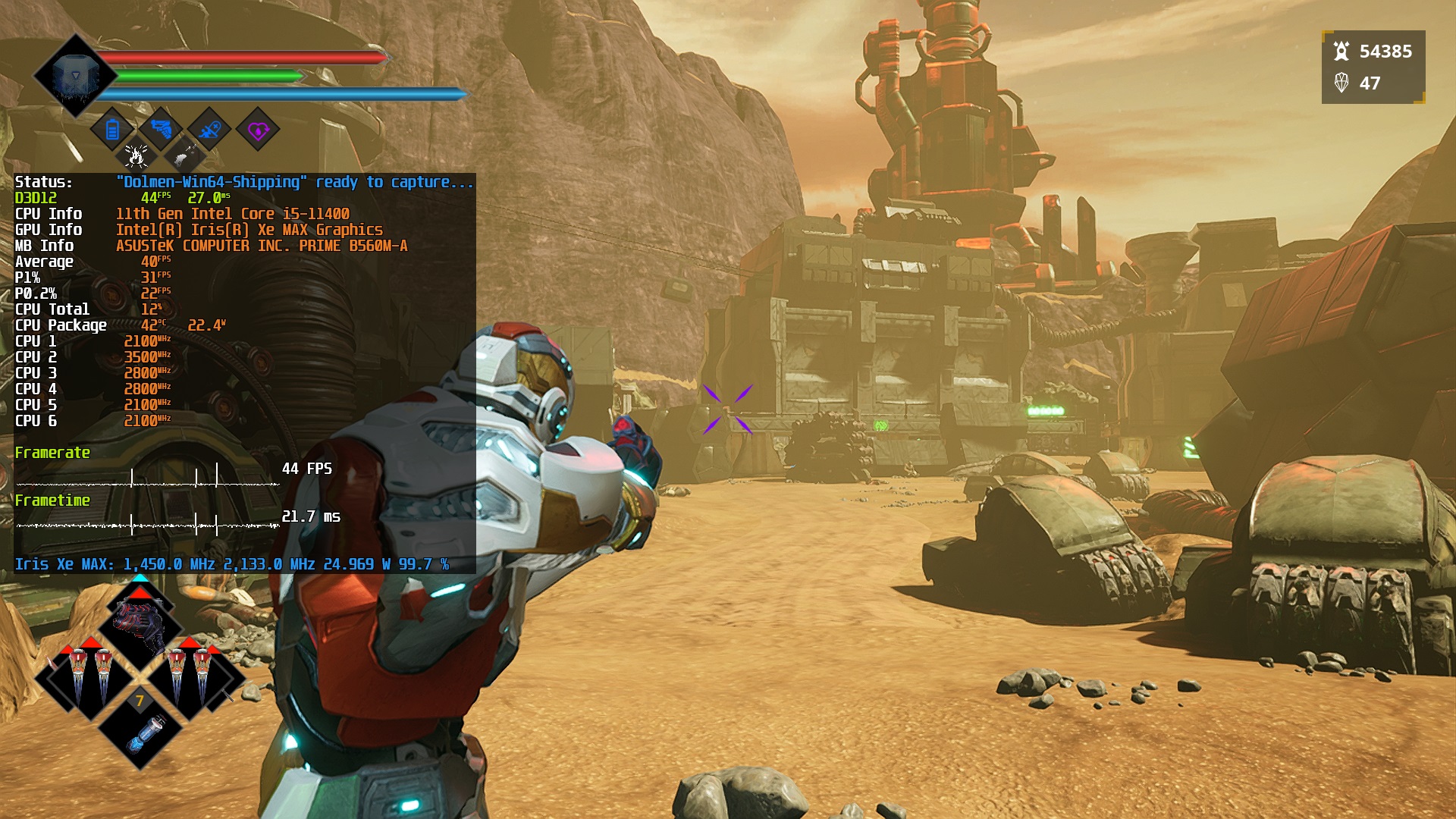

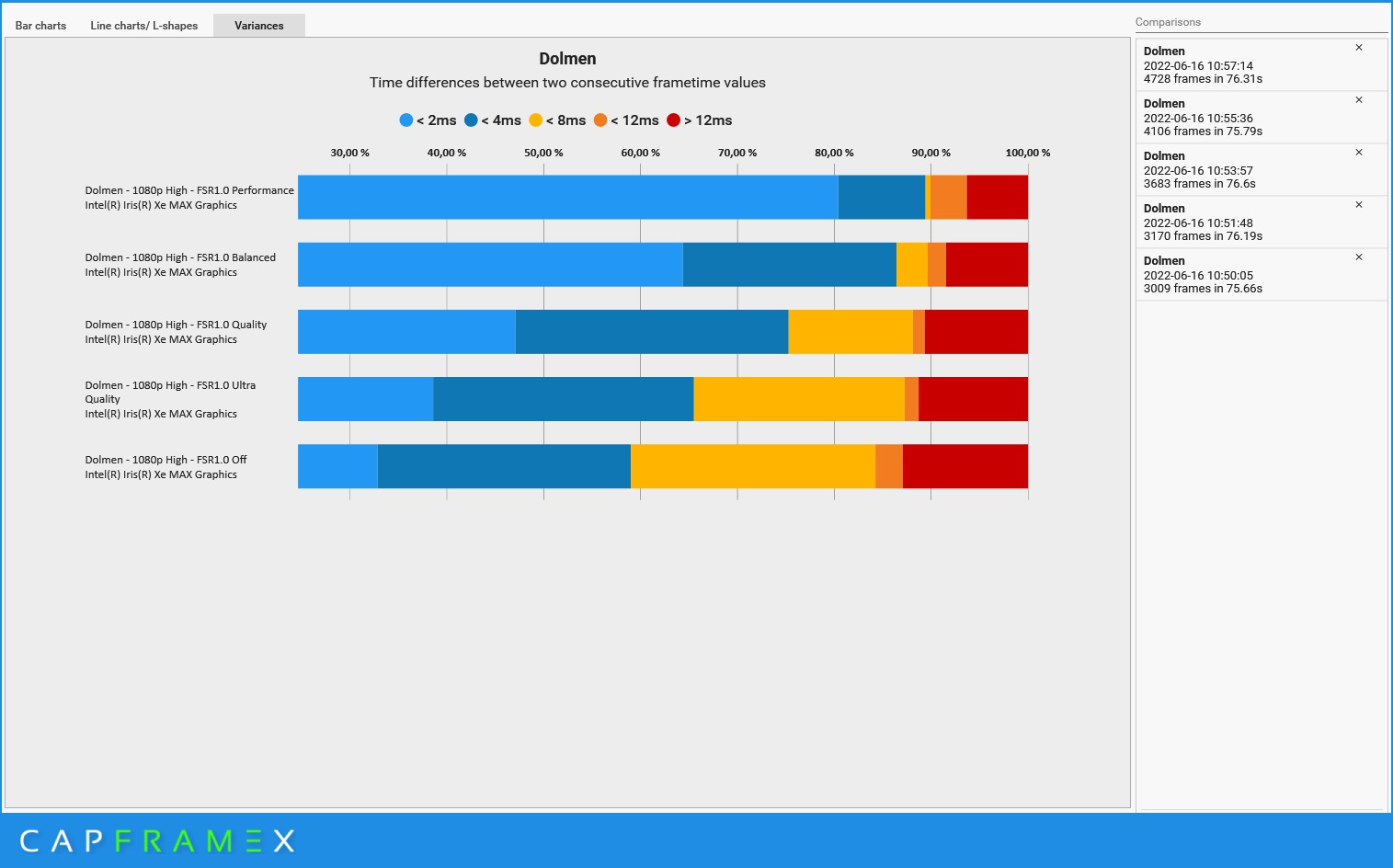

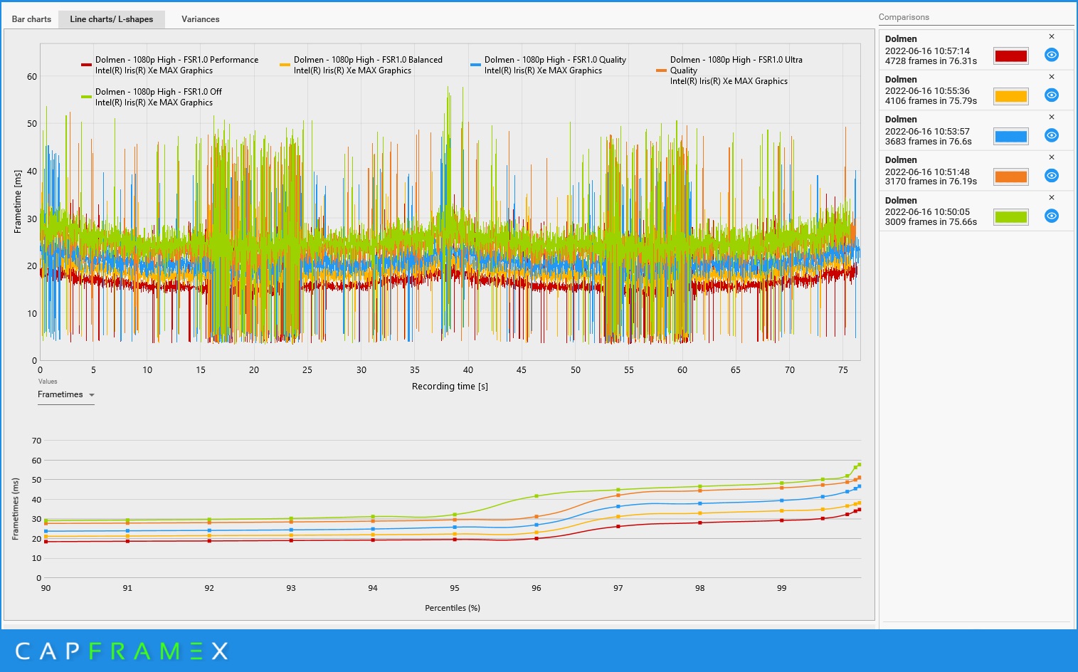

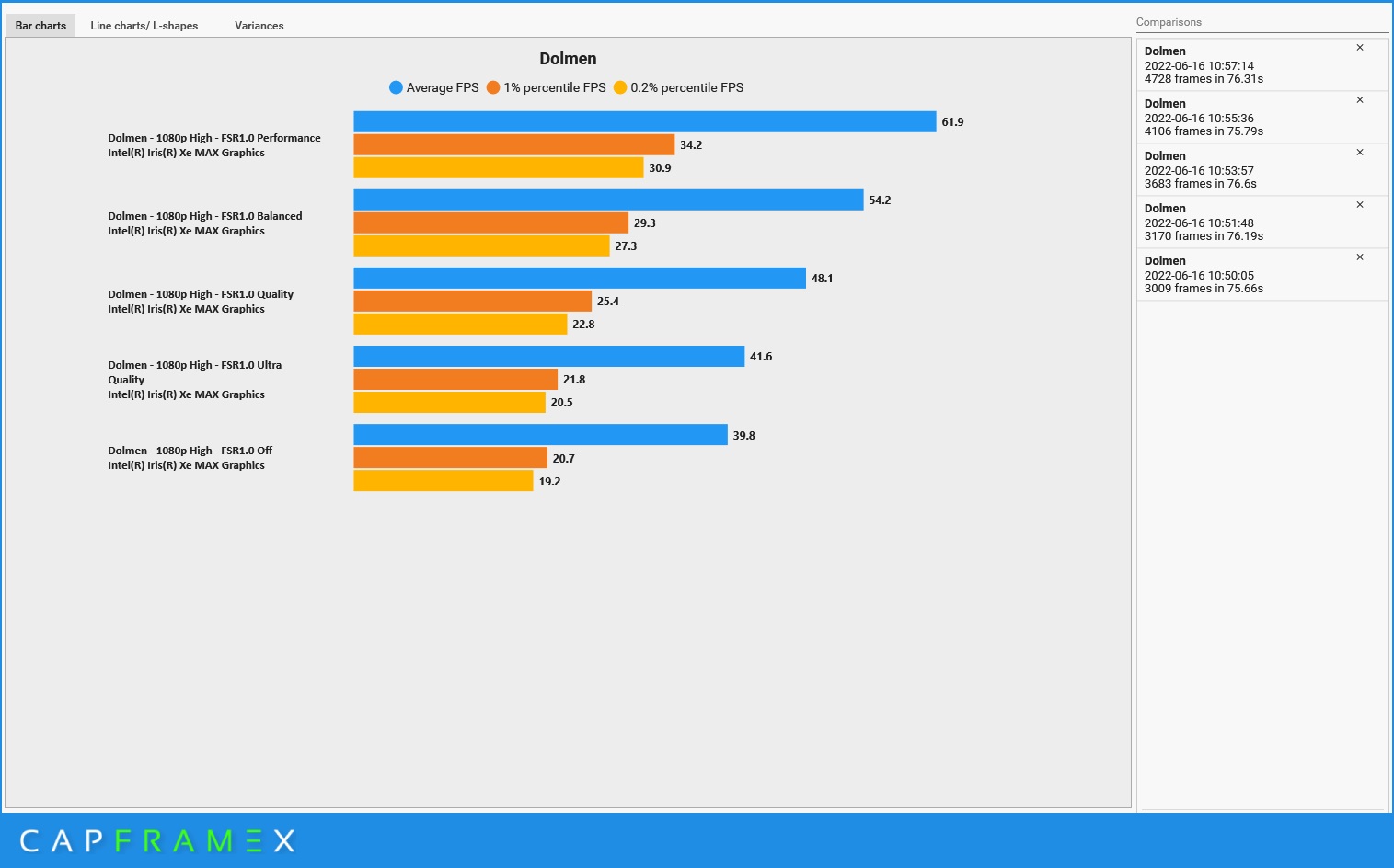

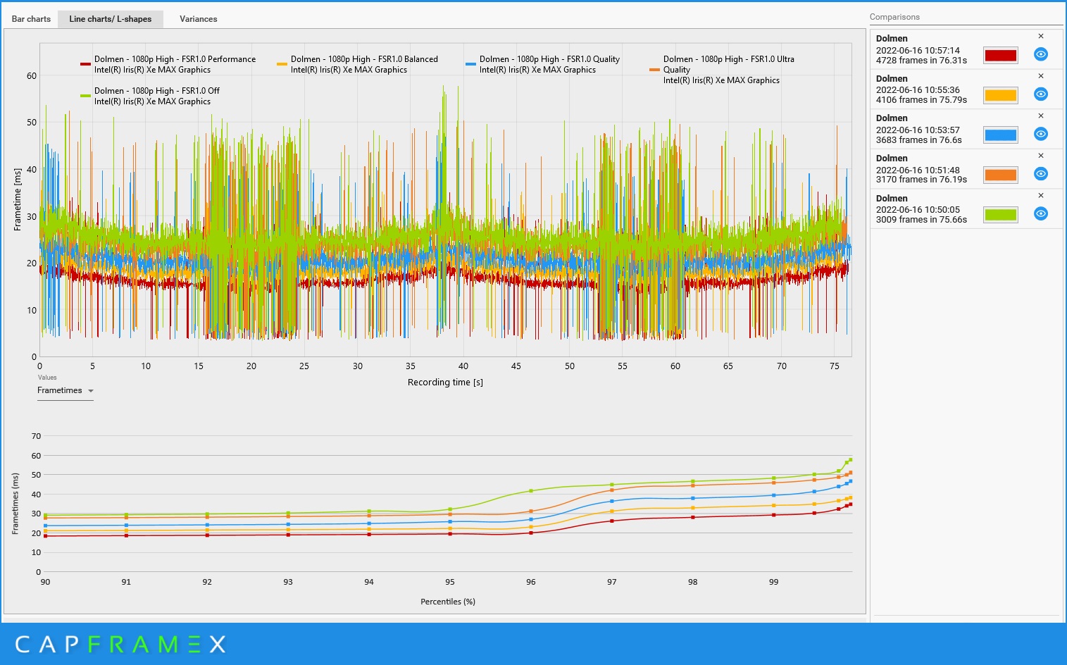

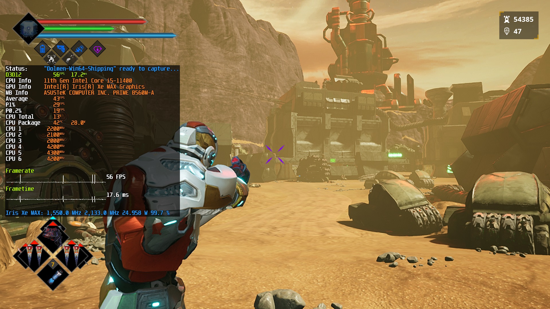

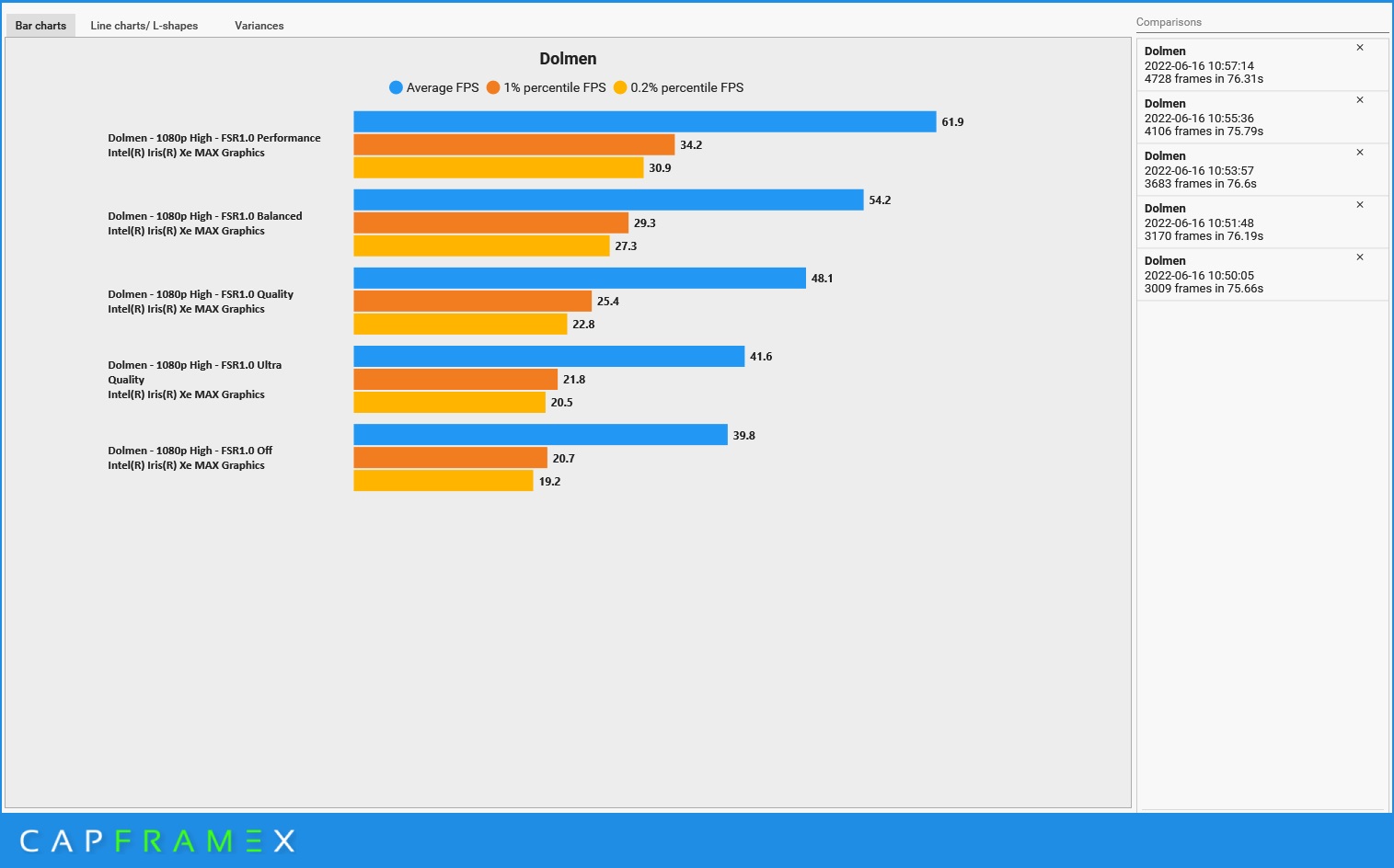

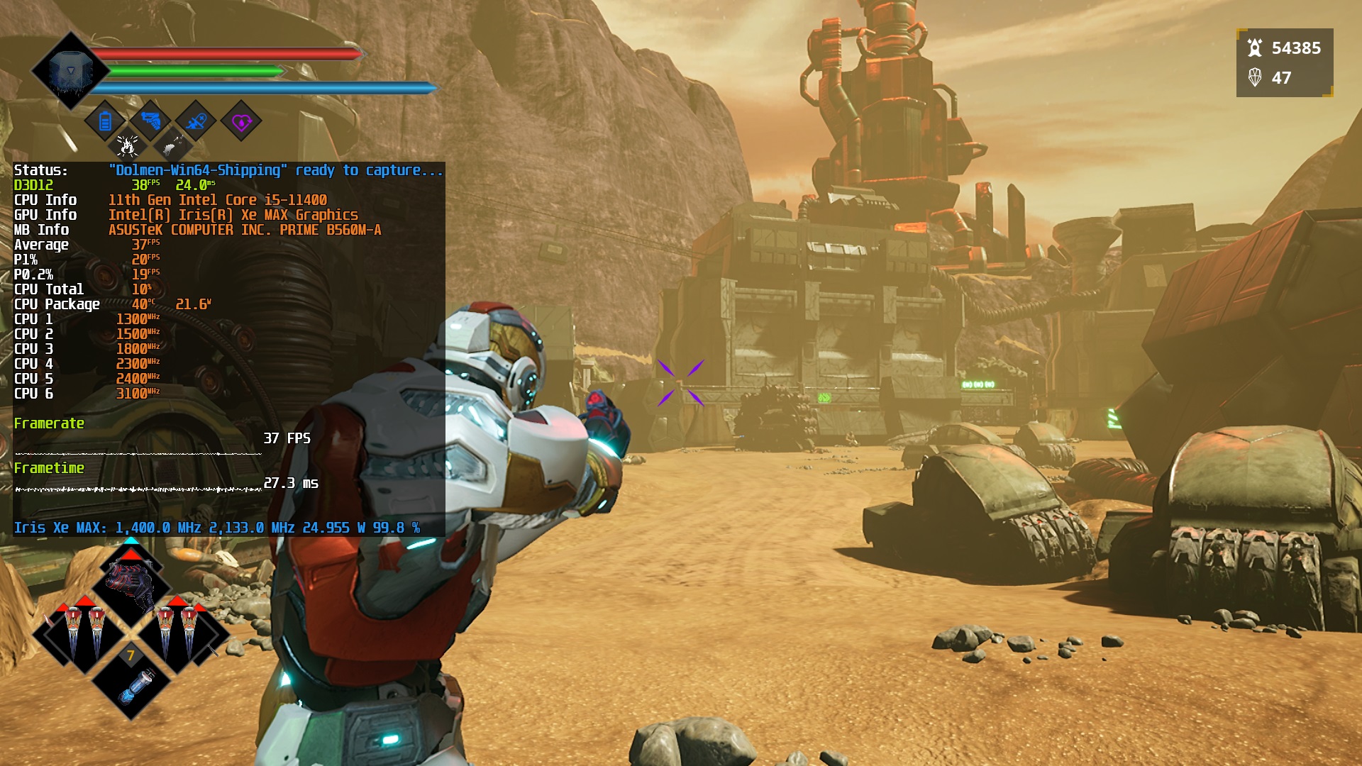

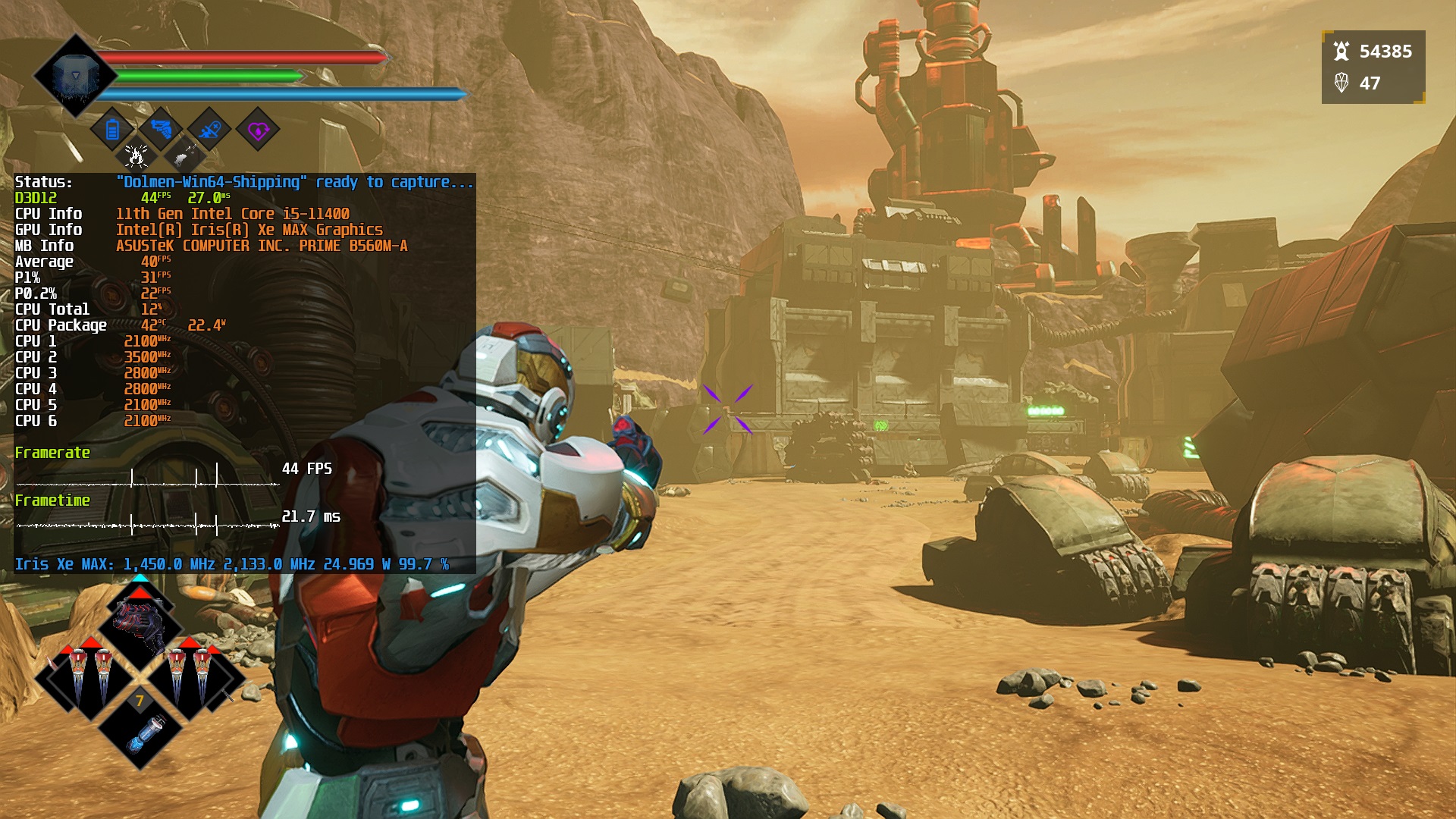

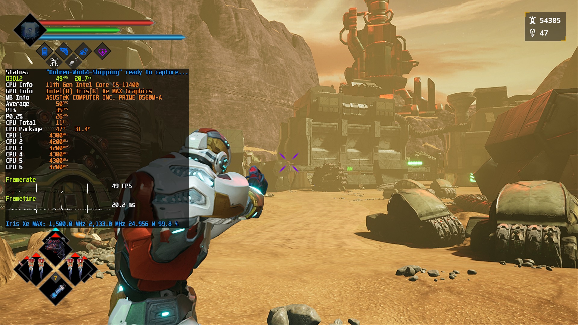

Ich habe ein wenig Dolmen mit der Iris Xe MAX gezockt, es läuft soweit recht solide mit 1080p, High und FSR 1.0 Balanced. Auf dem 15,6" fHD Bildschirm sieht das dann auch noch OK aus, aber auf einem größeren 24" oder 27" wird FSR Balanced natürlich ziemlicher Matsch.
Dann habe ich noch die verschiedenen FSR Modi angeschaut und verglichen:
Screenshots dazu habe ich auch, wobei diese natürlich kein Flimmern zeigen können
Ultra Quality macht das Bild sogar etwas schärfer und knackiger, ab Balanced wird es matschig und Performance sieht einfach nur mies aus.
Off:
Ultra Quality:
Quality:
Balanced:
Performance:
In Zahlen sieht das dann wie folgt aus:
YouTube
Ich bin damit einverstanden, dass YouTube-Embeds geladen werden. Dabei können personenbezogene Daten an YouTube übermittelt werden. Mehr dazu in der Datenschutzerklärung.
YouTube
Off:
Ultra Quality:
Quality:
Balanced:
Performance:

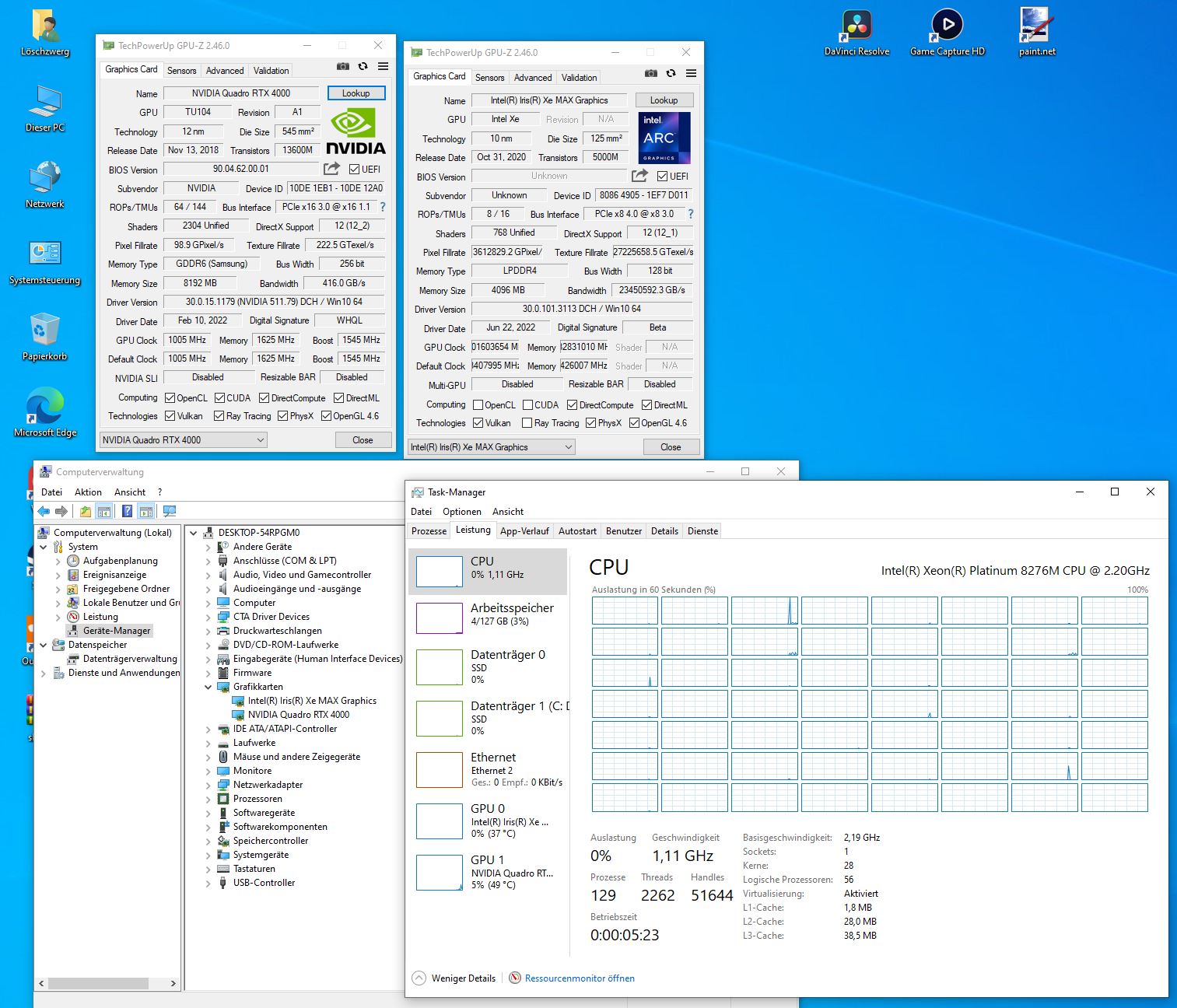

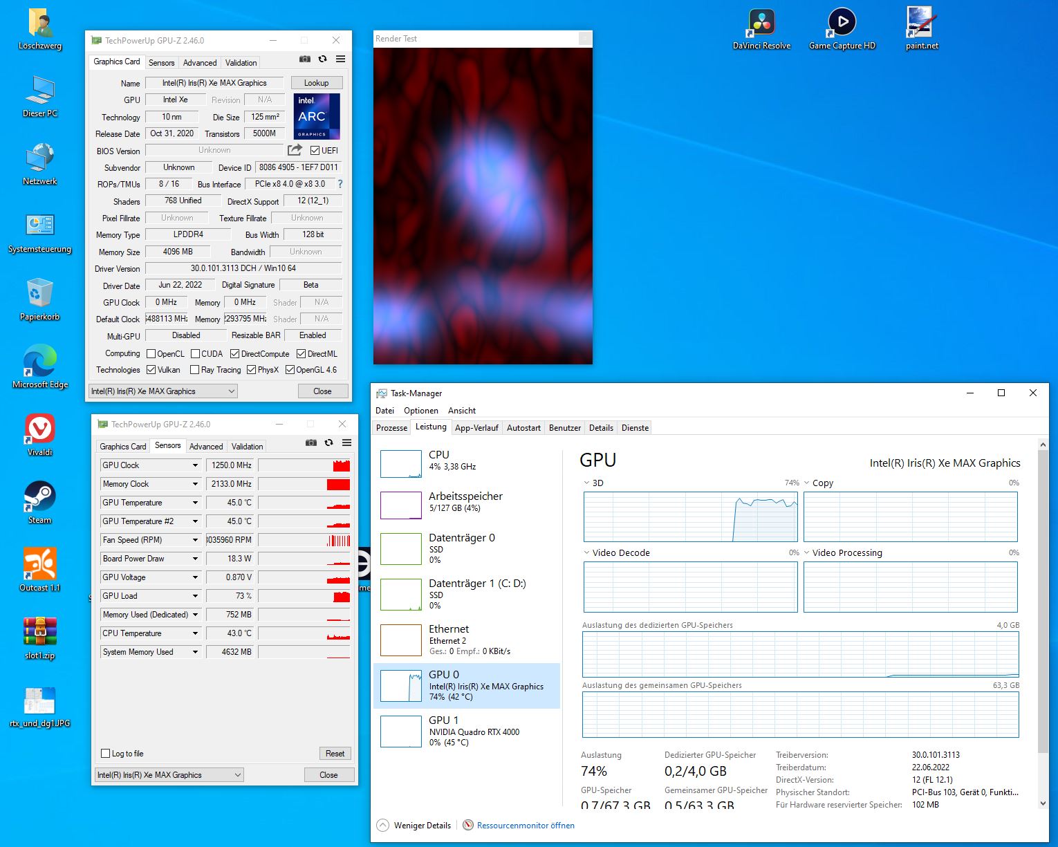

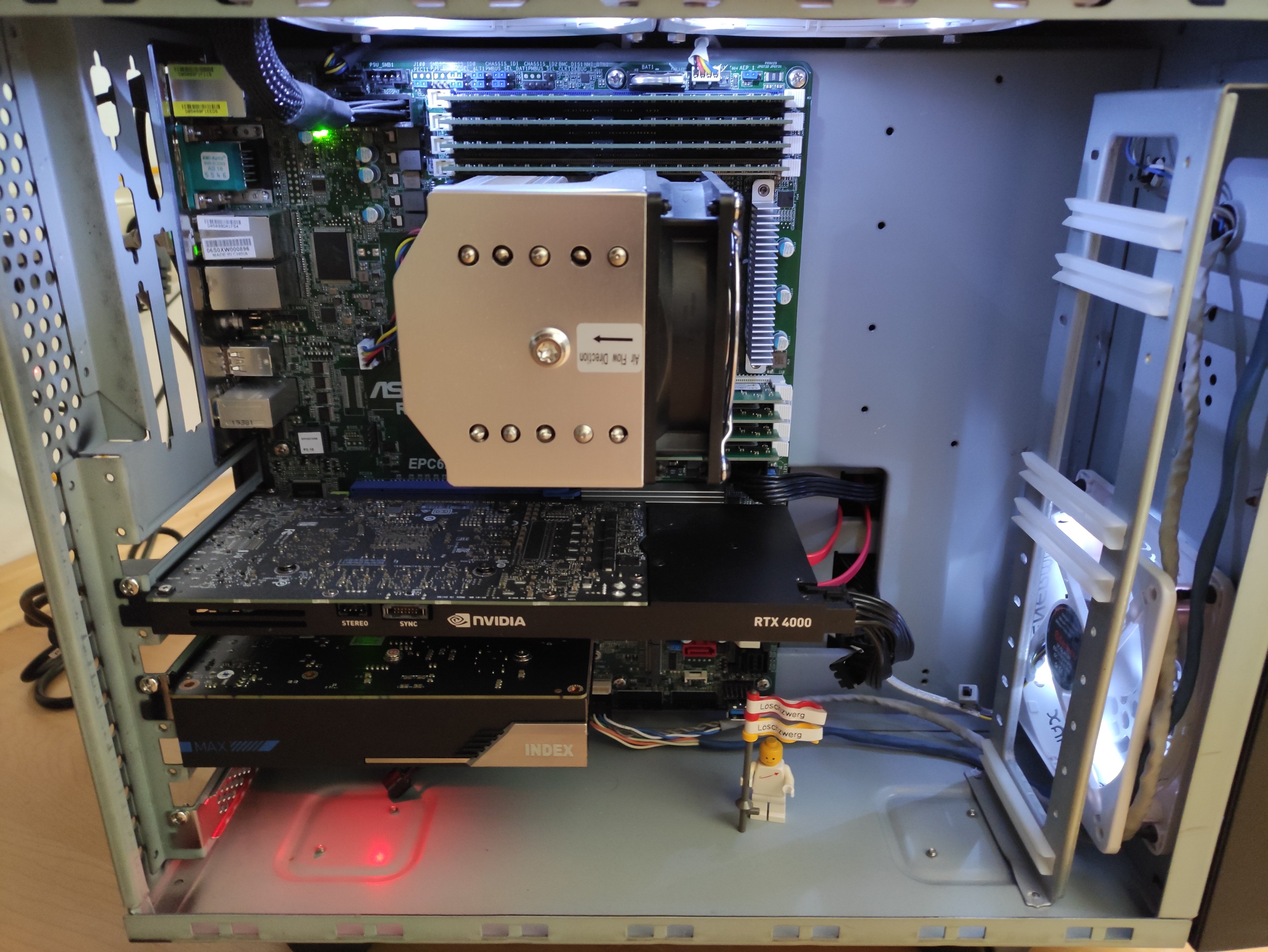

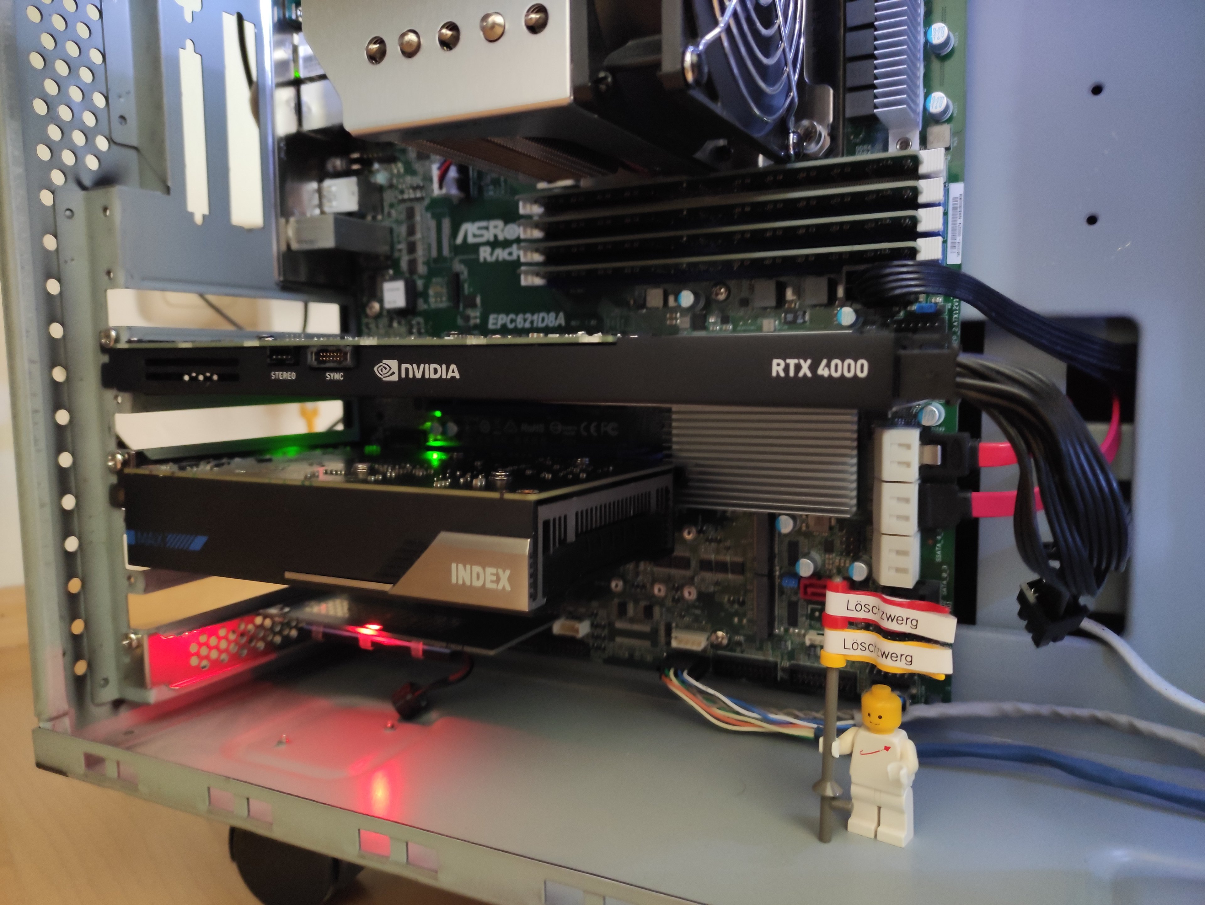

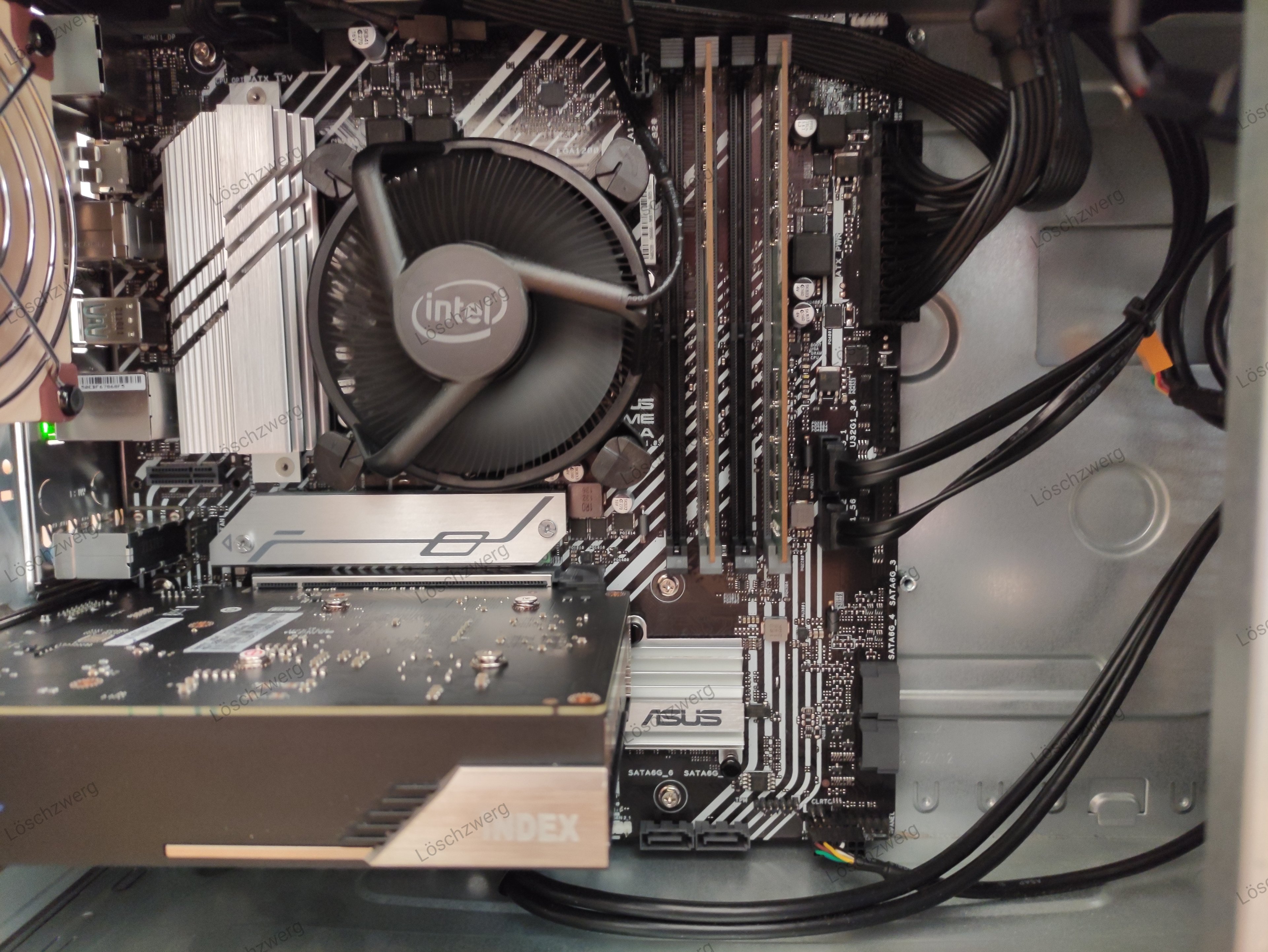

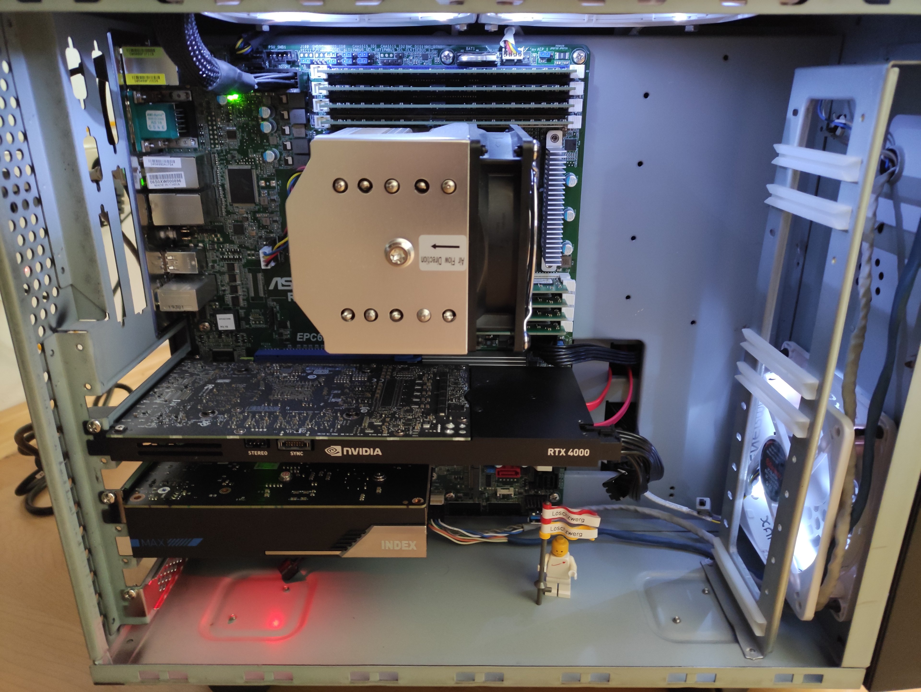

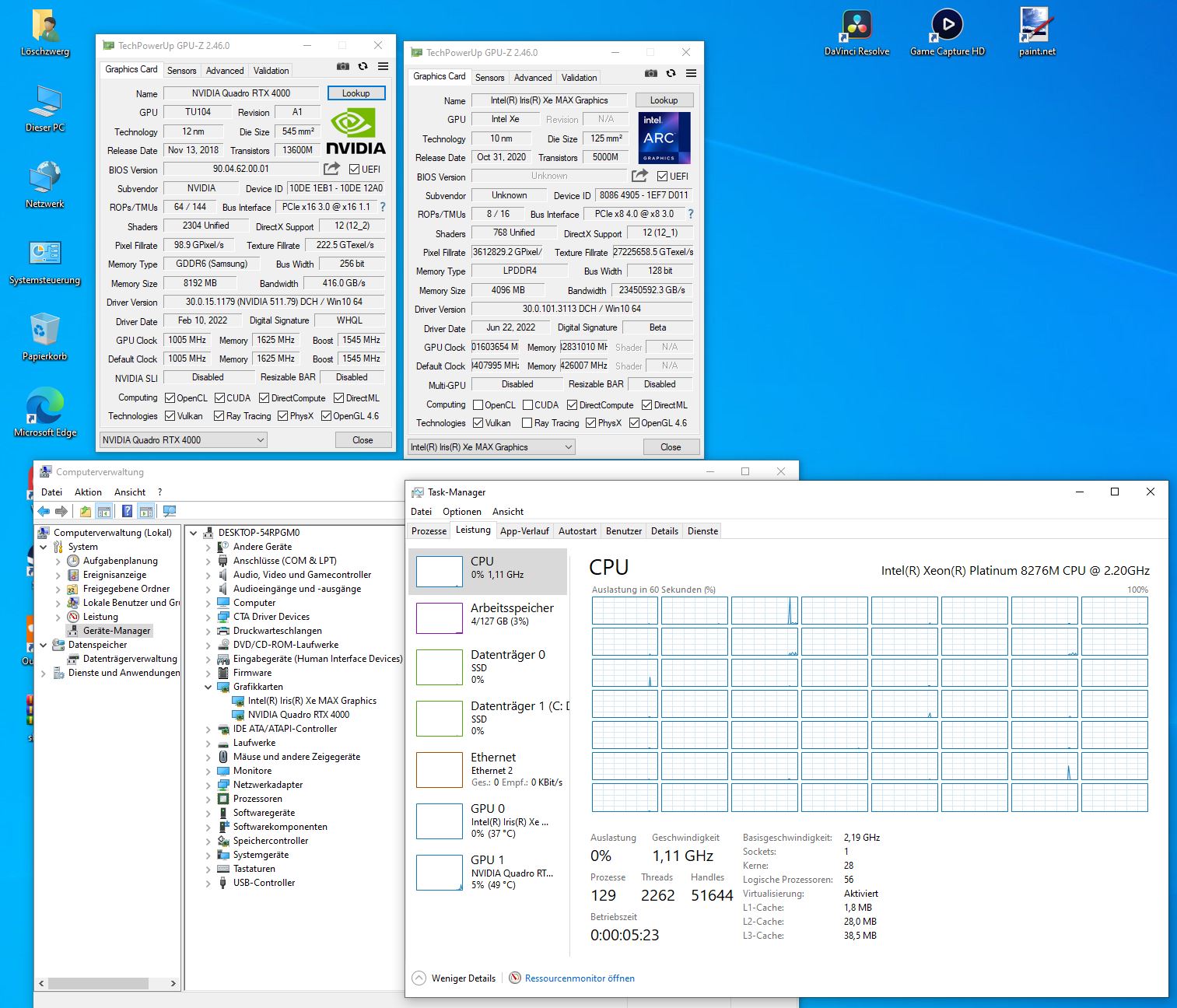

Als Zweitkarte läuft die GUNNIR Index V2 völlig problemlos in meinem Xeon Cascade-Lake System mit ASRock EPC621D8A und RTX 4000 als primärer Karte. Primäre Displayausgabe in Windows über die DG1 funktioniert ebenfalls tadellos und man kann mit der Karte "zocken".
Also ja, es ist nur für Bildausgabe im BIOS/POST eine spezielle Firmware im UEFI notwendig.
