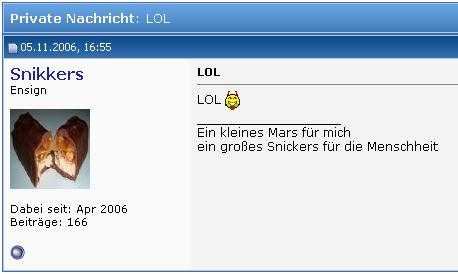

Also sich mit die zu unterhalten macht irgendwie überhauot keinen Sinn!
Ehrlich gesagt, möchte ich das gar nicht hier im Thread posten, jedoch bleibt mir keine andere Wahl, da du es ansonten abstreiten würdest.
Ich hab einen Anhang drangehängt, wo man genau erkennen kann, dass du mir eine Privat Nachricht geschickt hast ...
Ich hoffe das war es jetzt auch, ich möchte diesen Thread aber nicht verunreinigen ... :freak:
Lg BlackBoXX :D
PS: Schon blöd, dass man heutzutage so etwas beweisen kann, stimmts? :p
