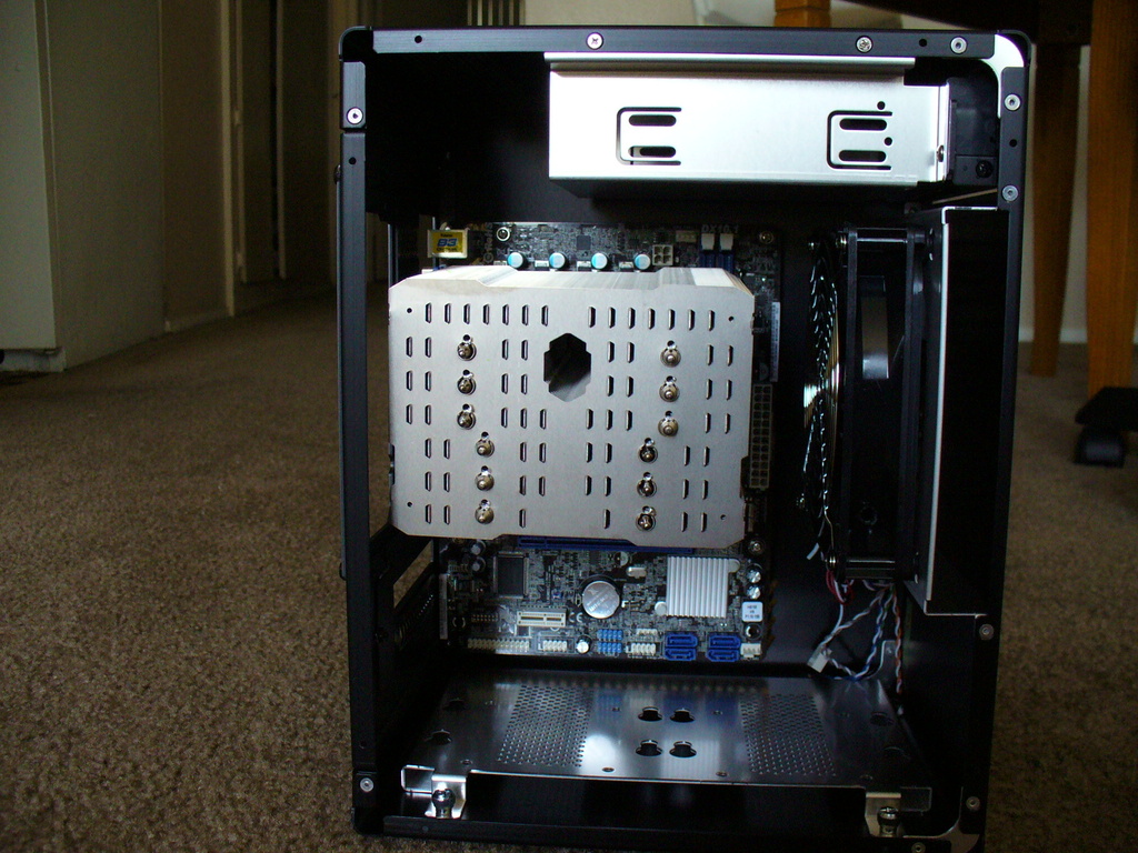

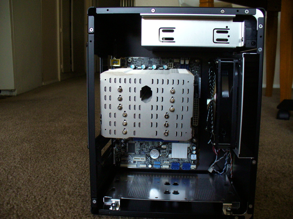

Das dürfte kein Problem sein mit dem von mir vorgeschlagenen Netzteil. Es gibt Leute, die bauen den Macho (oder damals den Mugen) in ein Lian Li Q07 ein.
Das ist ein Q11, aber Q07 geht auch.
Okay...SFX != Flex-ATX ... mein Fehler.
Aber die Montage des Netzteils im Coolcube ist doch an anderer Stelle als im Lian Li auf dem Bild, oder? Kann man das im Coolcube überhaupt verbauen? Und wenn ja, dann müsste es ja "oberhalb" des CPU-Kühlers verbaut werden und da sind m. E. auch die 40 mm "Dicke" des Netzteils schon zuviel für einen Macho...
