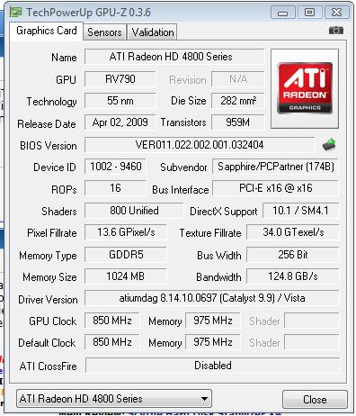

Naja, "nur ein Defekt" nicht, aber es is nicht gerade leicht sowas rauszufinden, wenn man nur Beschreibungen hat. Bandbreite kannste mit GPU-Z testen, da steht dann obs mit 8 oder 16 Lanes angesprochen wird. Sollte man dann im BIOS umstellen können, falls es nur 8fach sein sollte (dein Board kann doch PCIe 2.0, oder?) Glaub zwar nicht, dass das soviel ausmachen würde, aber probieren kann zumindest nicht schaden.
CPU sollte eigentlich auch keine Probleme machen, zumindest nicht, dass der PC abstürzt. Schlimmstenfalls würde es laggen und ruckeln ohne Ende, mehr eigentlich auch nicht.
hier mal ein screenshot... wenn ROPs die Lanes sind dann sind es 16!

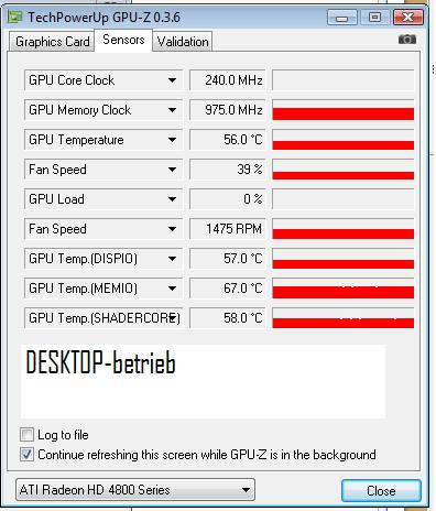

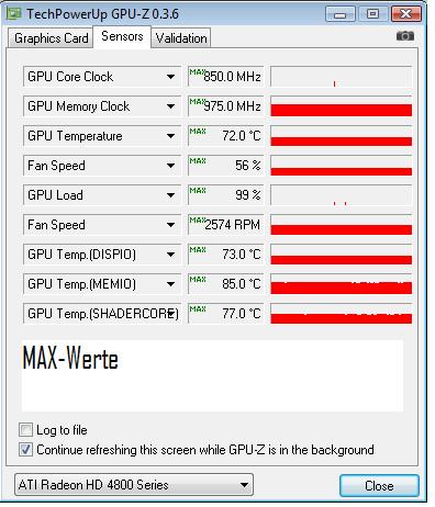

GPU Core Clock erhöht sich bei den Benchmarks auf 850Mhz (so wie Herstellerangabe)
GPU Memory Clock bleibt bei 975 Mhz (Herstellerangabe 3900MHz!!!! liegt hier der Hund begraben oder ist es einfach eine andere Form es anzuzeigen????)
GPU Temp DISPIO stieg auf bis zu 73 Grad, GPU Temperature auf 72, GPU Temp SHADERCORE auf 77 Grad und CPU Temp MEMIO auf bis zu 85 Grad! ist das nicht ein bisschen heiß???
Anbei 2 Screenshots, 1 mal Desktopbetrieb und 1 mal MAX!

Hehe ;) Ne ist schon richtig, da es sich um GDDR5 handelt wird die Speichertaktraten mit vier multipliziert, weil mehr Takte pro Flanke übertragen werden können.
Und zu den Temps. Die sind normal für solch eine Karte, ist halt ein Hitzkopf.
