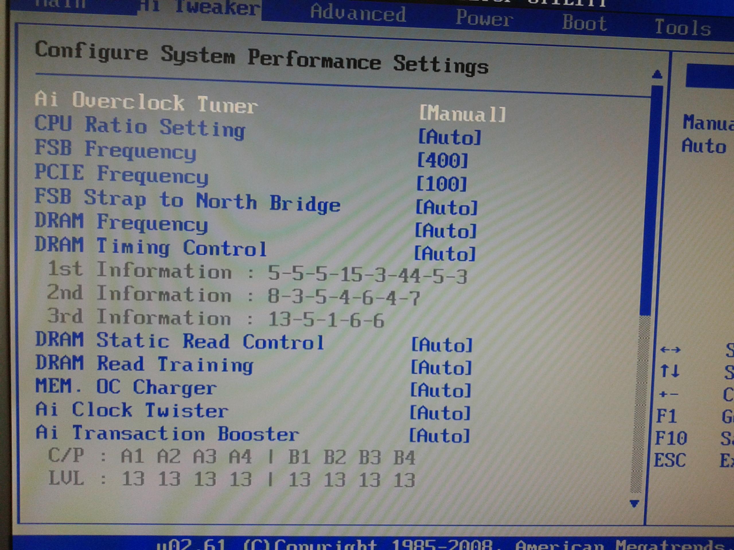

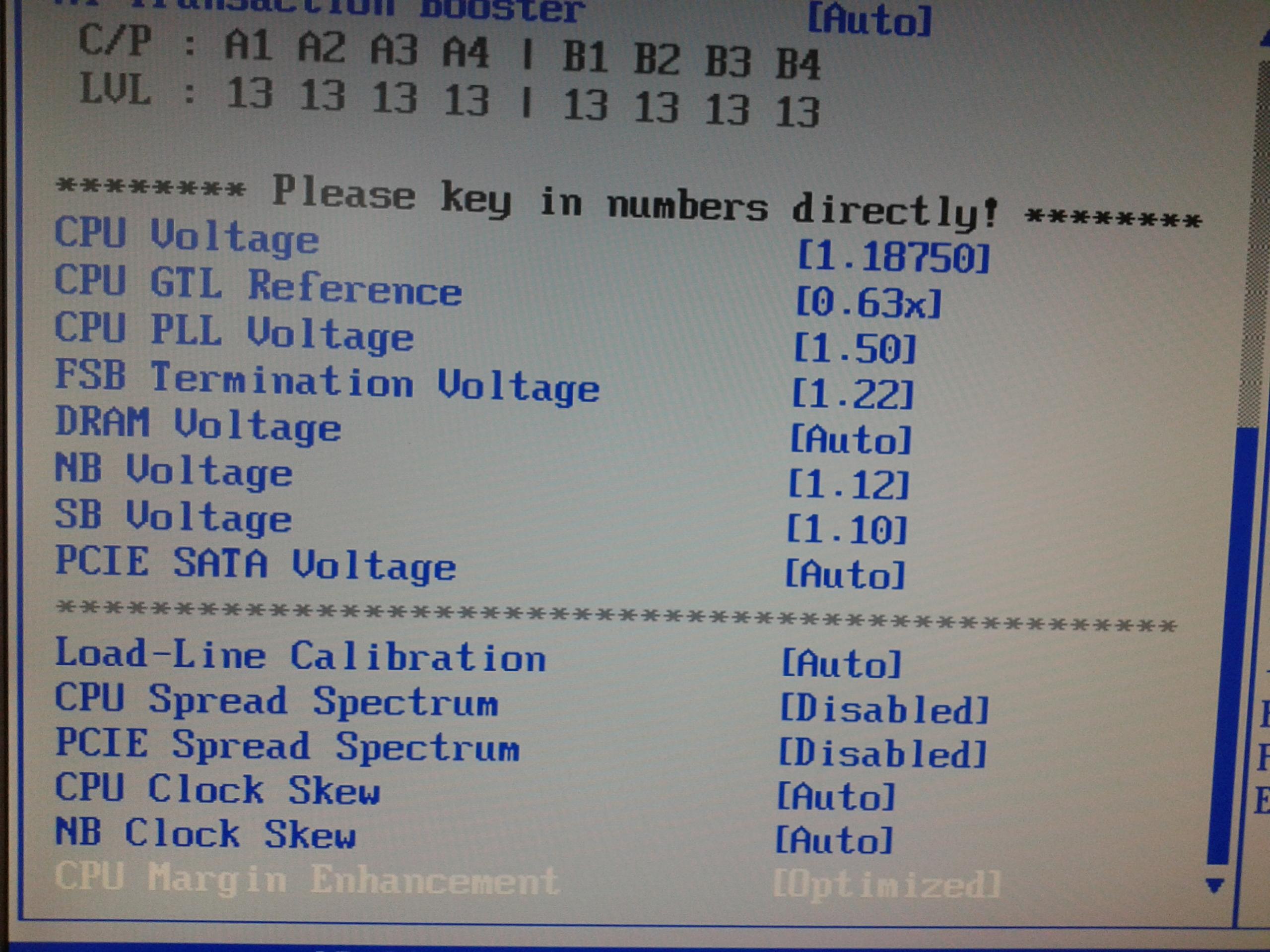

meine bios einstellungen sind:
Ai Overclock Tuner: Manual
CPU Ratio Setting: Auto
FSB Frequency: 400
PCIE Frequency: 100
FSB Strap to North Bridge: Auto
DRAm Frequency: Auto
DRAM Timing Control: Auto
CPU Voltage: 1.8750
CPU GTL Reference: 0.63x
CPU PLL Voltage: 1.50
FSB Termination Voltage: 1.22
DRAM Voltage: Auto
NB Voltage: 1.12
SB Voltage: 1.10
PCIE SATA Voltage: Auto
CPU Spread Spectrum: Disabled
PCIE Spread Spectrum: Disabled

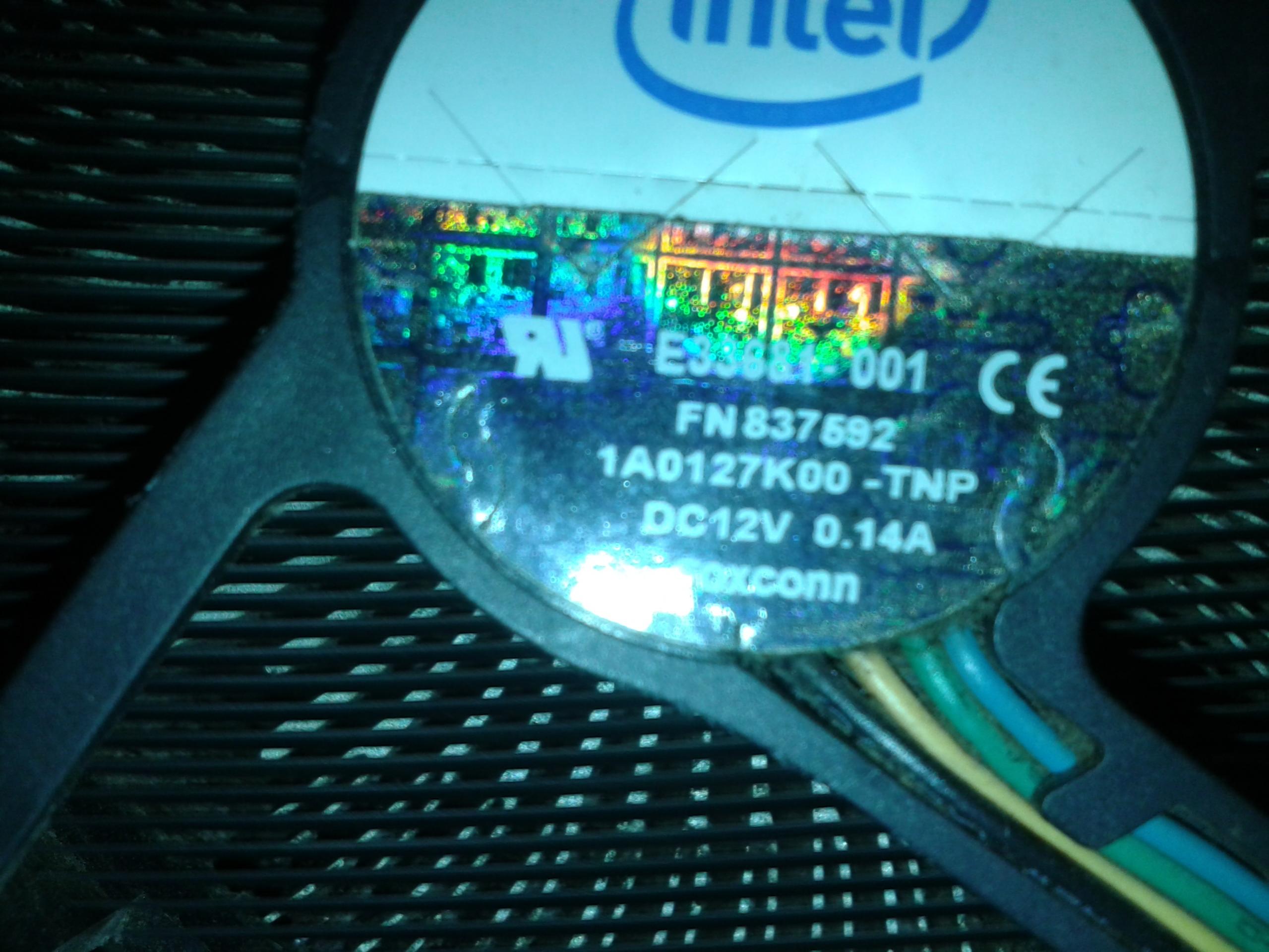

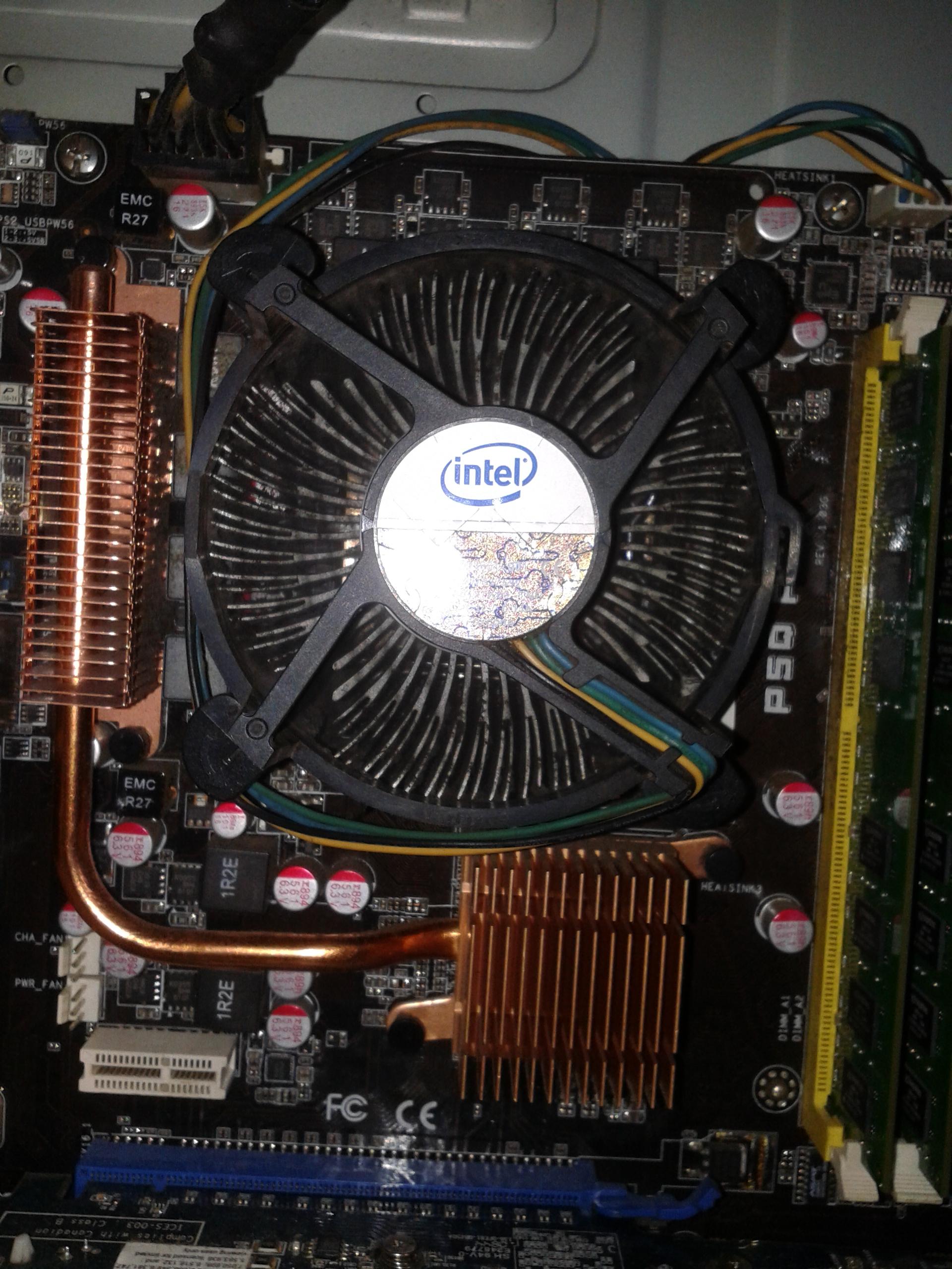

Welchen CPU-Kühler hast Du? Wenn Du es nicht weißt, mache bitte ein Foto. Die Temperatur ist relativ hoch. Vielleicht brauchst Du einen besseren Kühler.

@Torry: Von den aktuellen RAM-Einstellungen wissen wir noch nichts. Im BIOS steht alles auf AUTO. Es kann genauso gut der RAM-Teiler für DDR2 666 MHz eingestellt sein.
Nein, der Ram Takt kann nicht kleiner sein als wie bei der CPU, er kann nur gleich oder höher sein! Also wenn die CPU mit 400MHz(FSB1600) läuft, dann läuft auch der Ram mit 400MHz(durch DDR dann effektiv 800). Der Ram kann durch Teiler wenn überhaupt nur schneller laufen aber nicht langsamer, das geht nicht ! Daher bist Du schon am Ende deiner Rams eigentlich... Und brauchst für weiter Übertaktungen 1066 Module...
Achtung DDR2 533MHZ ist falsch - Der reale TAkt ist nur "266 MHZ", die 533 ist nicht die Taktfrequenz in MHz !!!! Nur ein effektiver Takt durch "DDR Double Date Rate"

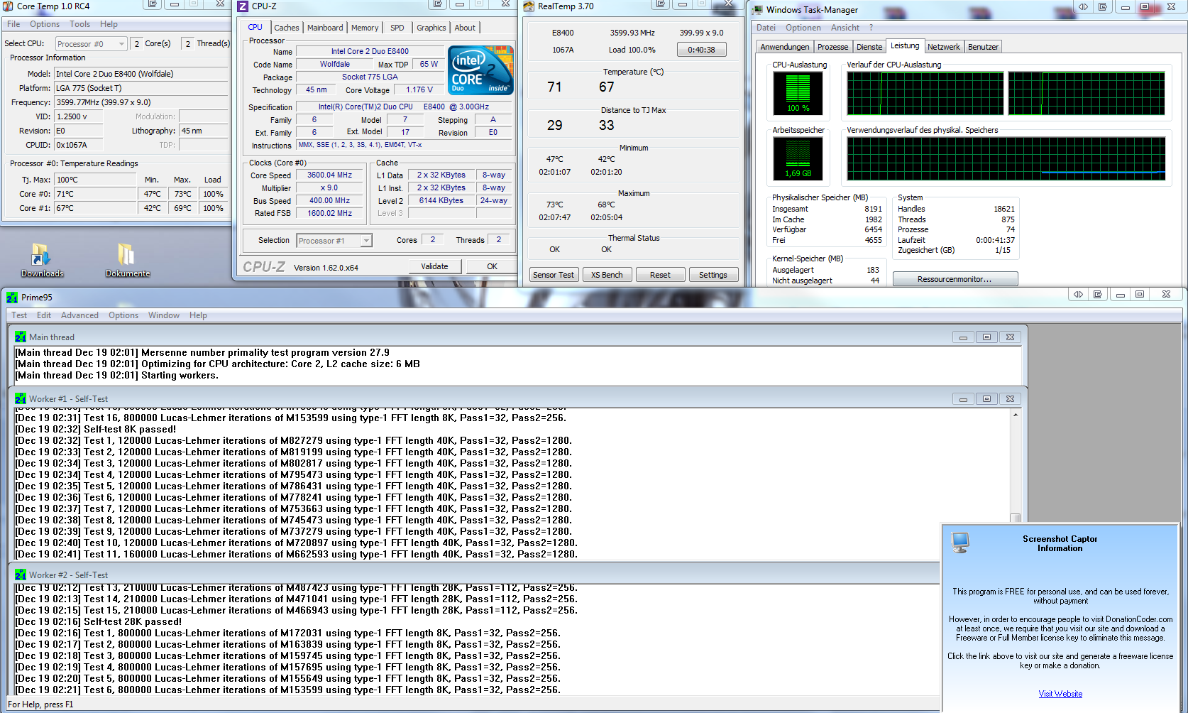

Mich überraschen die hohen Temperaturen. Je nach Bios Einstellung könntest du evtl an die Shutdown Temperatur kommen. Müsste bei Kerntempatur von 68-73Grad liegen.
Ich habe mit einem Scythe Mugen(600-800RPM) auch einen E8400 mit 3,6(1,225V) Ghz laufen. Idle Temperatur etwa 32 Grad. Bei Prime 54 Grad. Evtl. solltest du mal die Wärmeleitpaste prüfen, da ich sonst nur 2 Gehäuselüfter in einem kleinen Gehäuse habe, welches relativ warm ist.
Mit deinen 2 667er Riegeln musst du noch den Teiler anpassen, da sie wohl kaum über DDR800 laufen werden.

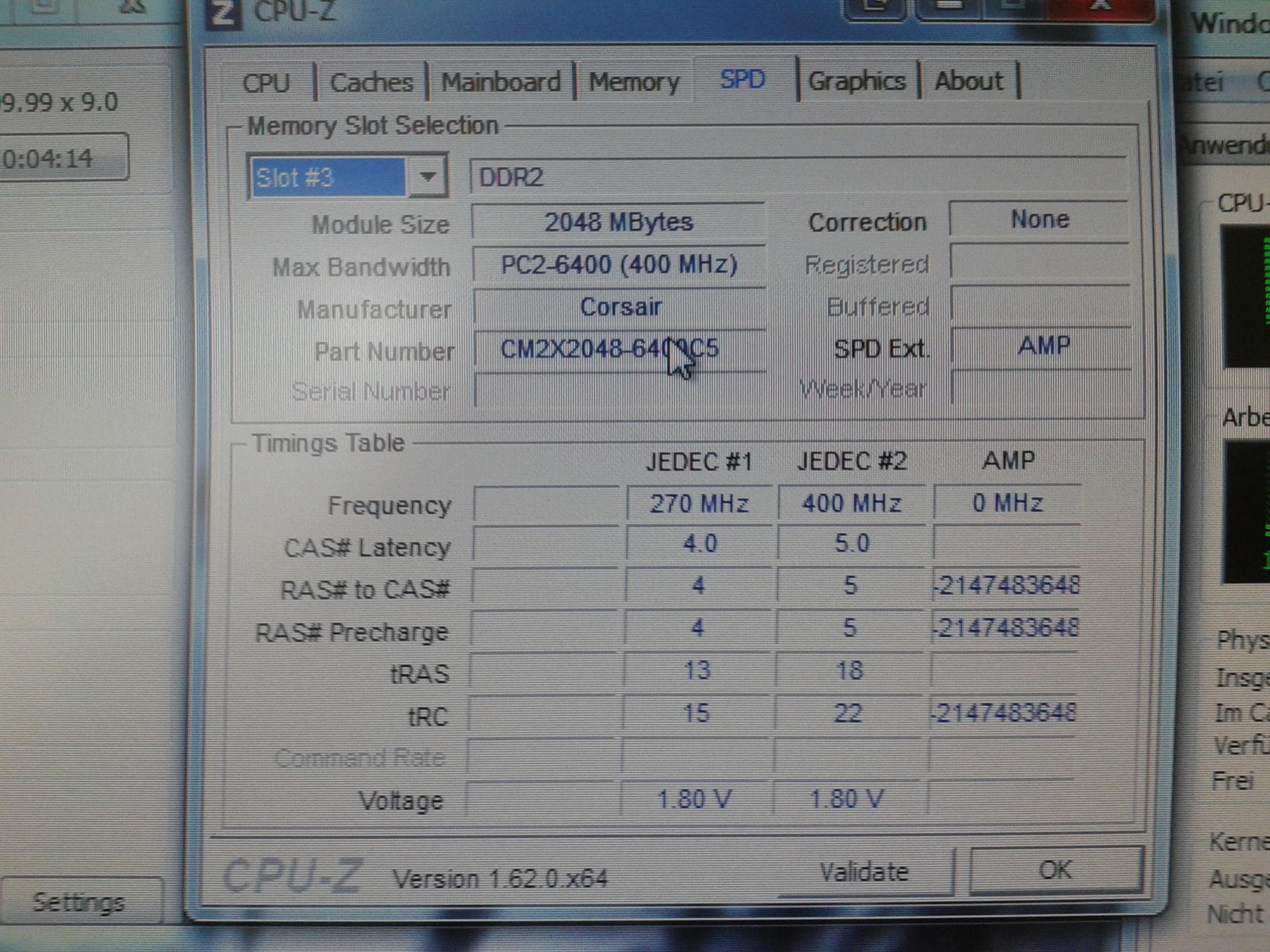

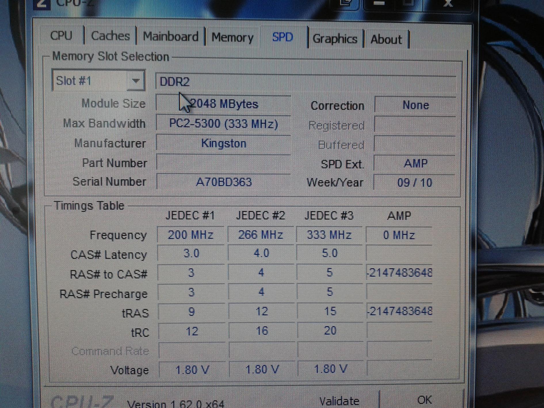

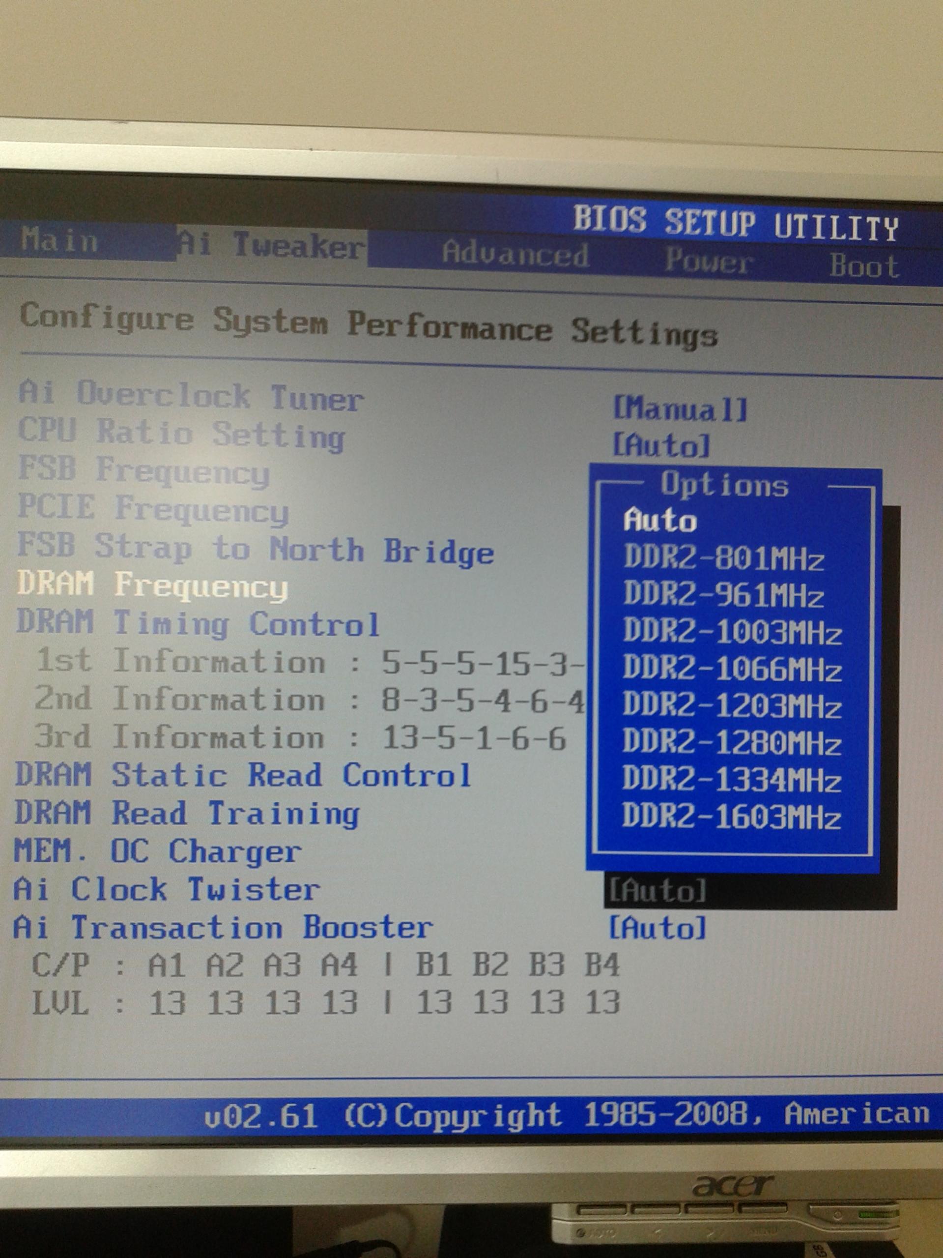

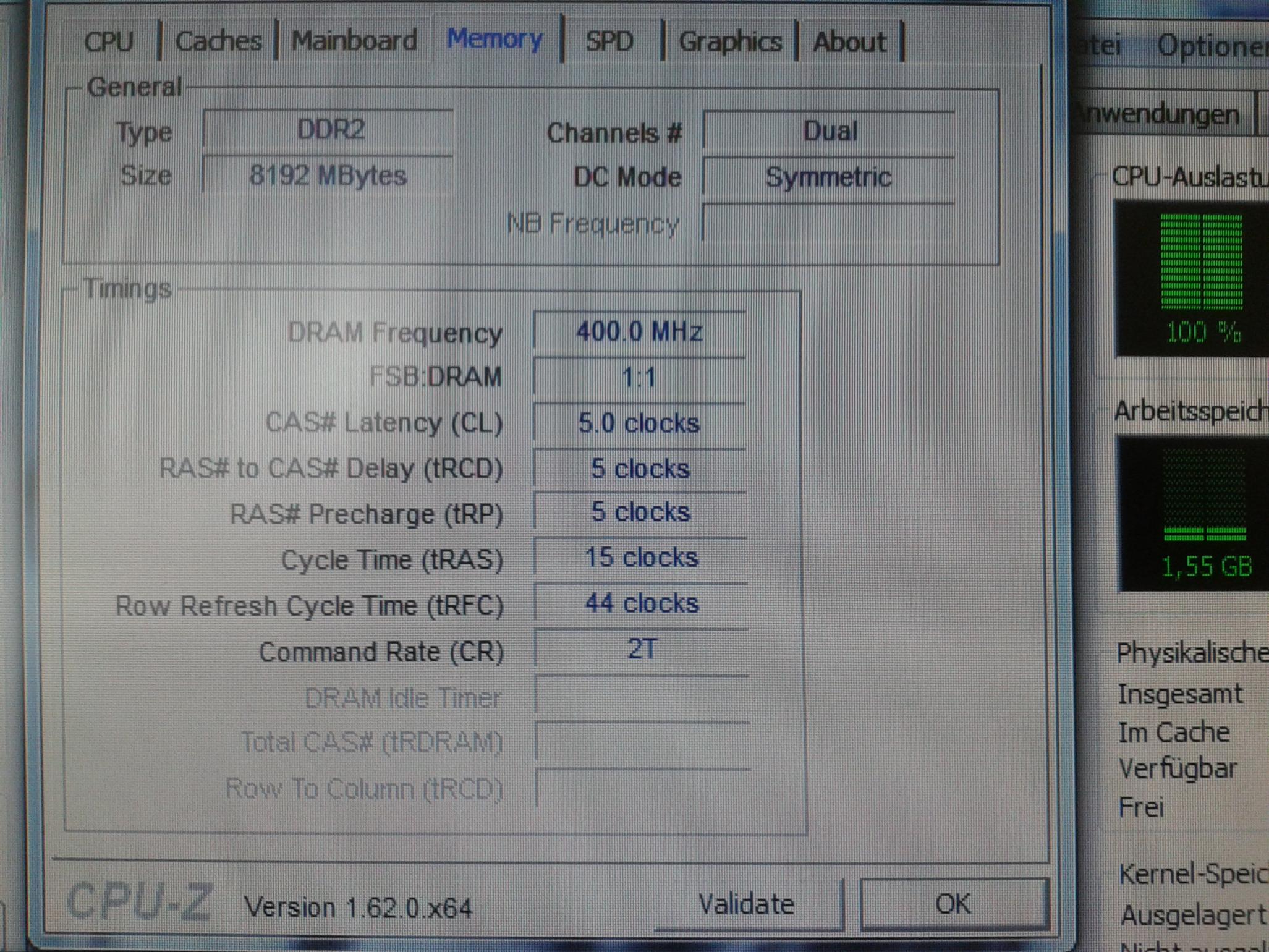

@TE: Ich würde trotzdem gerne die Einstellungen in CPU-Z sehen. Vielleicht kann man noch etwas machen. Könntest Du eigentlich auf die 2 x 2 GB DDR2 666 MHz RAM-Riegel verzichten?
@TE: Also um Deine Ladezeit zu verkürzen wäre eher vielleicht sinnvoll auf eine SSD umzurüsten, dann verkürzen sich die Ladezeiten drastisch, auch mit so einen älteren Computer. Da ja SATA 2 und AHCI usw.. vorhanden ist...
@mino Beim TE steht nichts davon das er BF3 spielen möchte oder ??? Weil alleine mit der Grafikkarte eine aus der ATI4800 Serie, kann man das vergessen, die erreicht ja noch nicht mal die Leistung einer Mittelklasse Karte wie eine 7750 heutzutage...
Mhmm habe fast so einen ähnlichen Rechner noch hier und bin immer noch zu frieden, weil ich spiele keine aktuellen Spiele...
tx für die raschen antworten:
@Ruheliebhaber: nein habe die schritte 1-3 nicht selber durchgeführt. habe einfach die einstellungen von jemanden übernommen der den selben prozessor und mainbaord hat wie ich.
hie sind neue pics von cpu-z mit reiter memory uns spd:

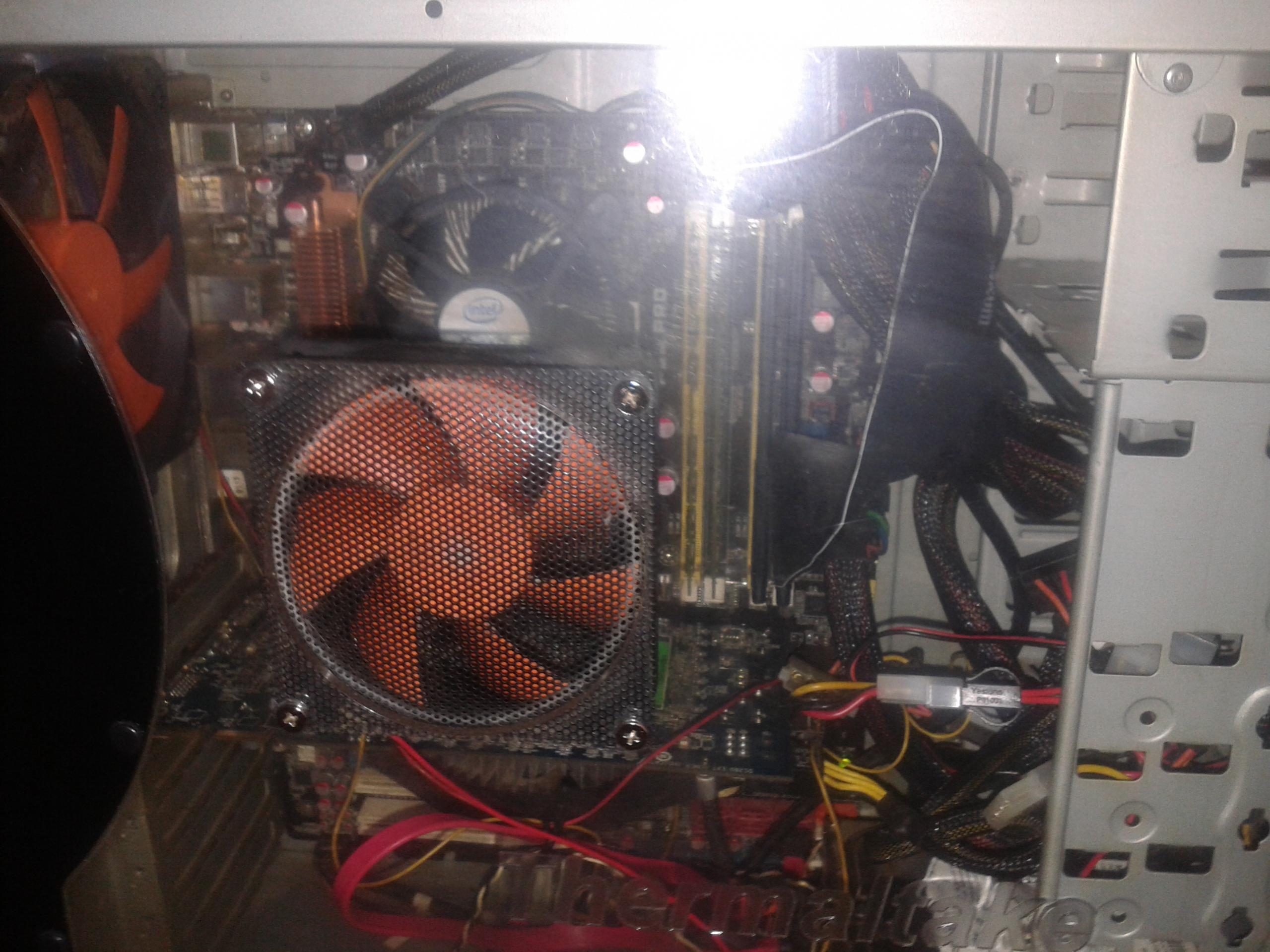

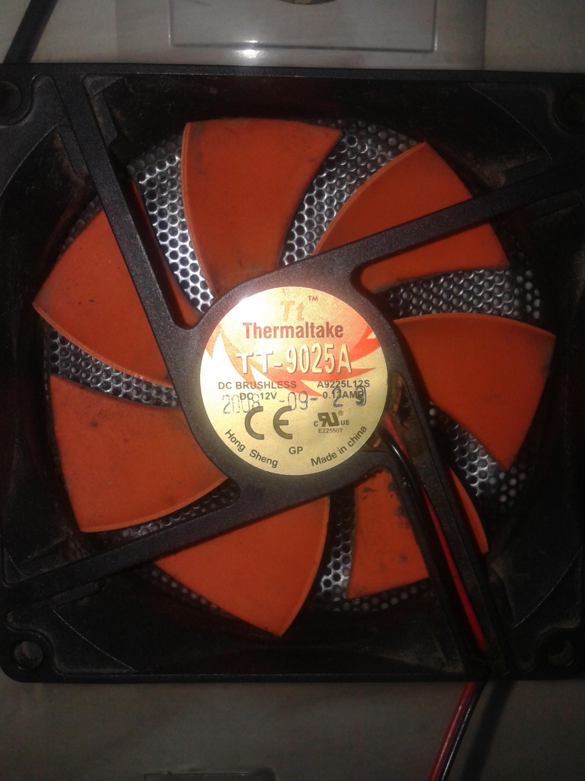

pics vom lüfter:
und noch ein pic von den möglichen DRAM Frequency Einstellungen im BIOS:

sorry hab bei memory 2 mal das gleiche pic gepostet:
hier nochmal das vom kingston speicher:
@Ruheliebhaber: naja habe mir eigentlich vor kurzem erst den corsair speicher dazu gekauft. natürlich könnte ich auch die restlichen 4GB noch austauschen allerdings ist die frage ob es sich lohnt noch mehr in den pc zu investieren. da bäuchte ich nen neuen lüfter, 4gb neue ram und vielleicht auch noch ne neue festplatte. weiss nicht ob da nicht besser gleich ein neues gerät kaufen sollte....

Vielleicht nur noch einen anderen Lüfter, wie Scythe Shurikan oder Scythe Katane 3, der lässt sich auch gut installieren, der erste der ist etwas kniffelig zu installieren, habe ich aber am laufen, sehr leise und kühlt viel besser als der Original Intel Kühler...

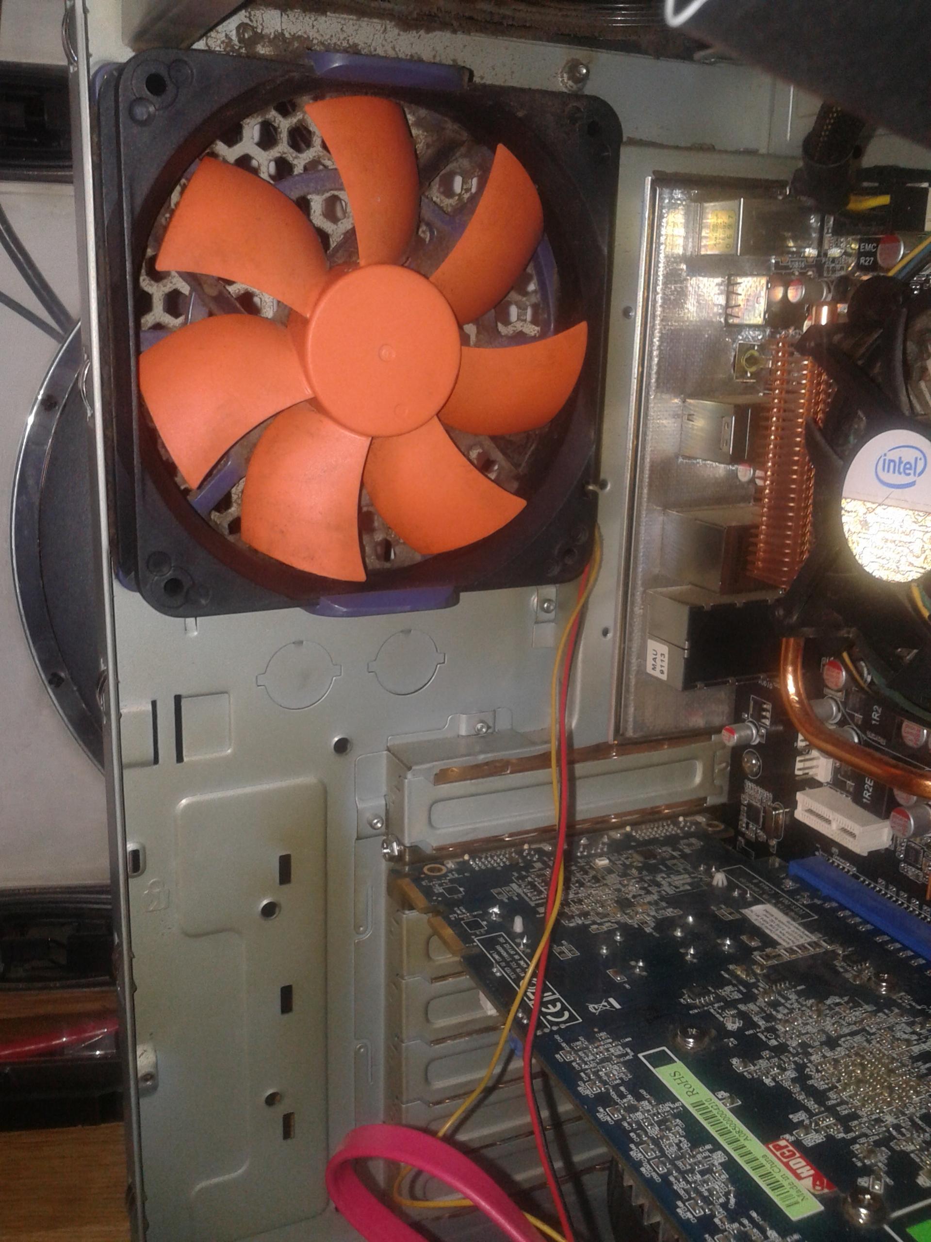

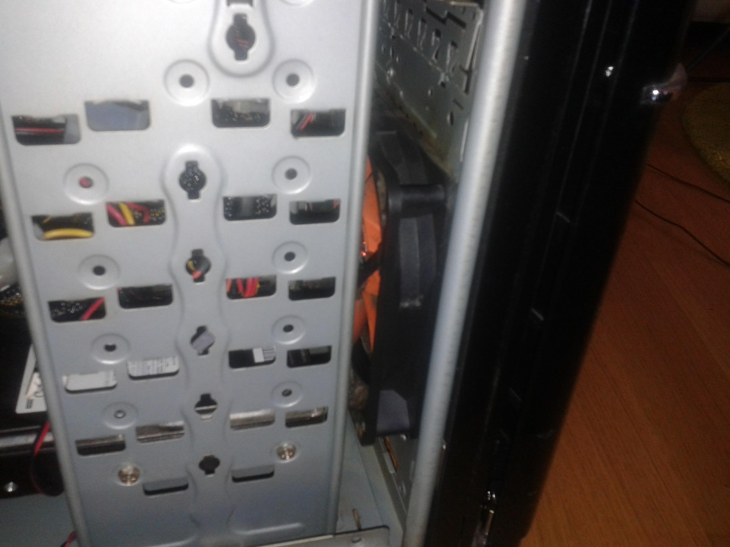

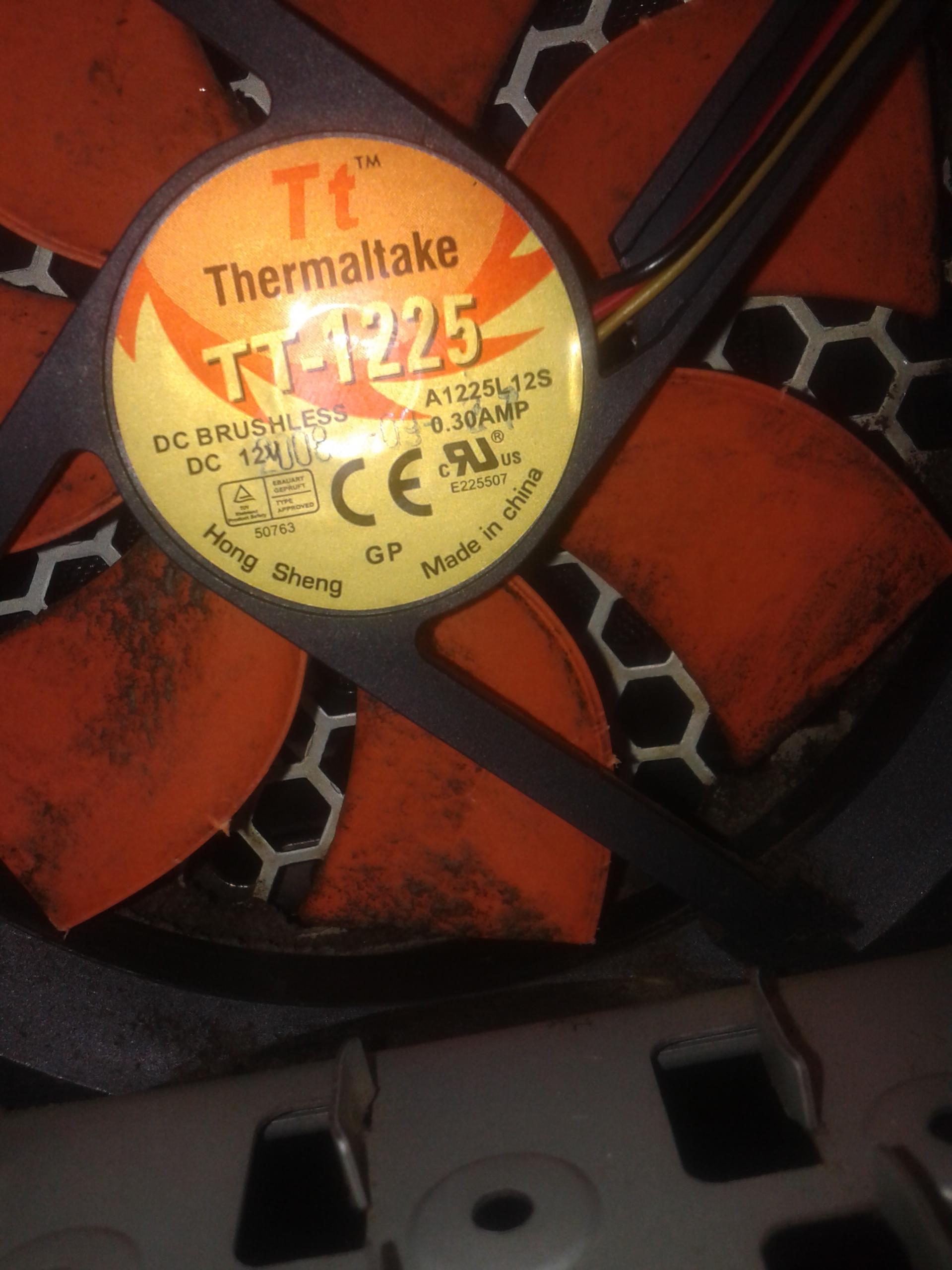

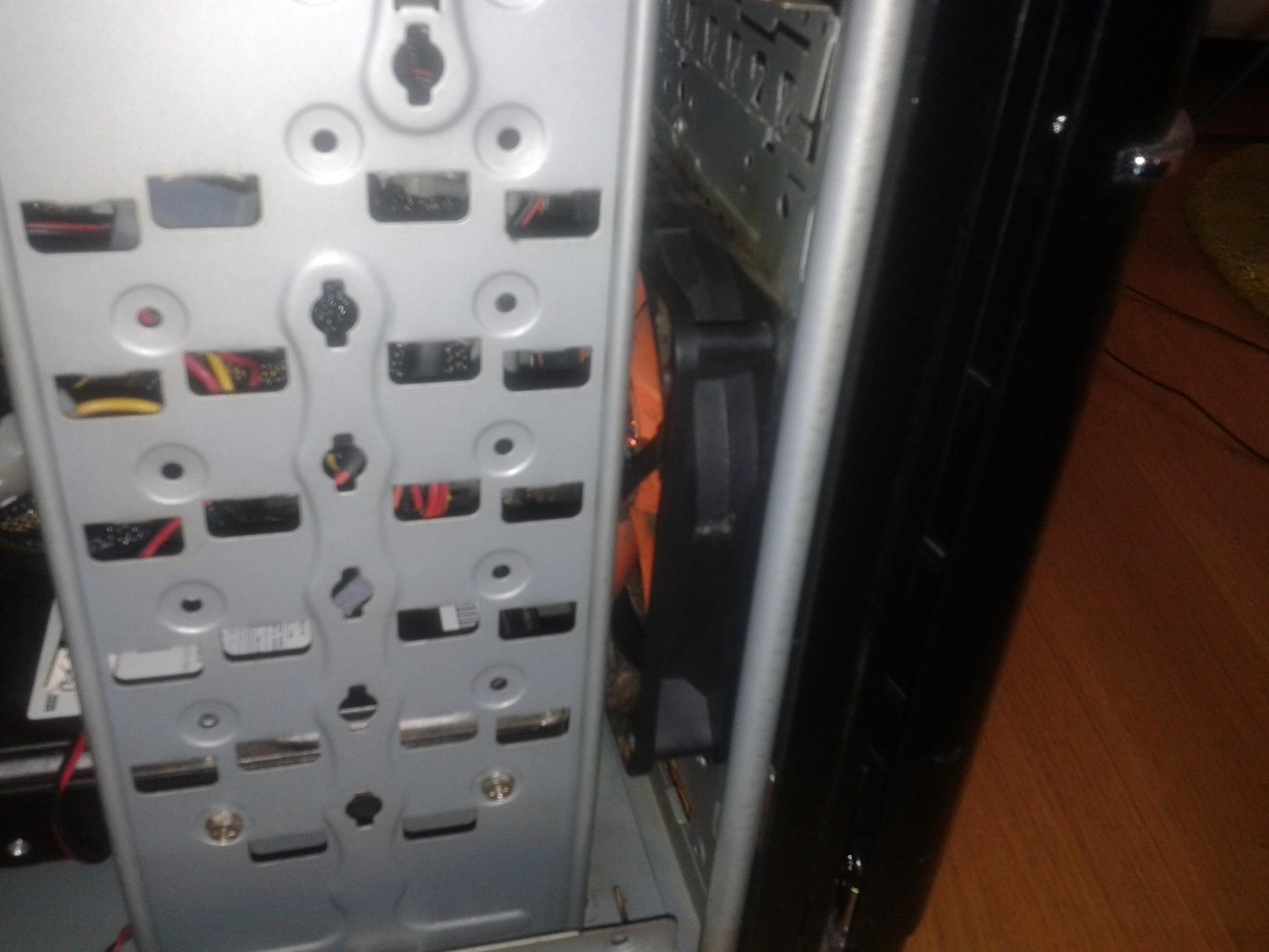

hab hier nochmal ein paar pics von meinen lüftern gemacht:
lüfter hinten:
lüfter seite:
lüfter vorne (der den ich abgesteckt habe, da er zu laut ist):
Wenn Du das Maximum aus der CPU herausholen willst, brauchst Du den maximal möglichen RAM-Takt. Den könntest Du ermitteln, wenn Du den CPU-Multi auf 6 stellst, die DRAM-Frequenz auf 800 MHz stellst und dann langsam den FSB-Takt von 333 MHz in 10 MHz-Schritten erhöhst. Nach jeder Erhöhung die Stabilität testen und immer schön die aktuelle Einstellung mitschreiben.
Der Sprung von 3 auf 3,6 GHz ist aber auch schon nicht schlecht. Damit kann man ganz zufrieden sein. Die Erhöhung auf 3,8 oder 4 GHz scheitert sehr wahrscheinlich am verbauten DDR2 666 MHz RAM.

Einen neuen CPU-Kühler würde ich auch empfehlen. Ein günstiges Modell von Arctic Cooling sollte reichen. Z.B.: Arctic Cooling Alpine 11
Review des Alpine 11. Der hat sogar einen auf 4 GHz getakteten i7 2600K im Griff: Klick!
PS: Dein aktueller CPU-Kühler hat wahrscheinlich Wärmeleitpaste auf Silikonbasis zwischen dem Kühlkörper und der CPU. Die ist im Laufe der Jahre bestimmt eingetrocknet. Wenn Du keinen Bedarf für einen neuen Kühler siehst, reicht es wahrscheinlich, die WLP zu erneuern. Die Temperaturen dürften dann signifikant runter gehen. Andererseits kostet der Alpine 11 gerade mal 7 Euro. Das kostet teure WLP auch.

allerdings sind die temparaturen etwas hoch. hab die spannung nochmal auf 1,2V erhöht da ich im langzeit test mit prime einige abstürze hatte. prime95 läuft jetzt problemlos allerdings habe ich max core temparaturen von 73°C bzw. 69°C und eine distance to TJ max von 27°C bzw 31°C.
wie mir Ruheliebhaber schon erklärt hat ist mein cpu lüfter wohl nicht der beste und ich überlege mir einen neuen zu besorgen. allerdings habe ich doch etwas respekt davor an der cpu herumzuschrauben. will meinen pc nicht schrotten.

Prime95 ist natürlich ein Extremtest. Die erreichten Temperaturen werden so im Alltag nie auftreten. Laß im Hintergrund bei der ganz normalen Arbeit mit dem PC das Tool HWMonitor mitlaufen. Solange die Maximaltemperatur der CPU nicht über 65° C steigt, ist alles in Ordnung.
