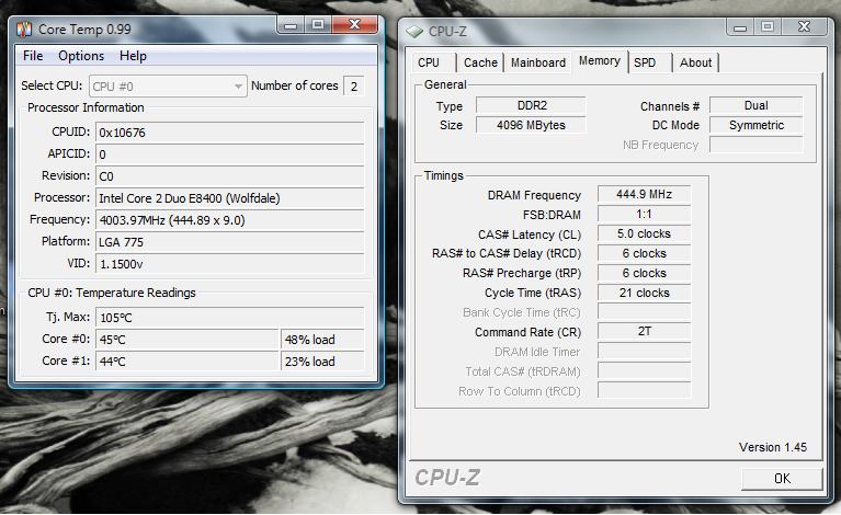

Also wenn ich versuche manuell im Bio die Spd timings einzustellen, 5.5.5.18, fährt der pc nicht mehr hoch, bzw. bootet nach 5 sec immer neu, grafikkarten lüfter geht wie verrückt auf 100% :D
Auf Auto stellt er mir folgende Settings ein, s. Anhang
Nja, ist doch kein Problem. Geh ins Bios und stell im Cell Menue die Latenzen selber ein! Wenn du das dann aber machst musst du auch die Spannung des Rams anheben. Welche Rams hast du, also welche Taktung ist maximal vom Hersteller spezifiziert 800er oder mehr? Bei einem 800er Speicher der noch 2gb pro Riegel hat kann es gut möglich sein das er die Takterhöhung mit den scharfen Latenzen nicht mehr schafft. Falls es so sein sollte stellst du die Rams auf 5/6-6-6-18 ein, also wäre die Boardeinstellung der Übertaktung des Rams sogar sehr gut. Habe hier schon ganz andere Werte gehabt bei meinem p5n e sli, 7-6-7-24 hatte mein Board mal für ne Taktsteigerung von gerade mal 80Mhz eingestellt. Was schon wirklich zu langsam ist, da hat man dann öfter beim laden eines anderes Spiels beispielsweise den letzten Bildschirm vom vorherigen Spiel/Programm gesehn. Da die Rams nicht mehr schnell genug entladen worden sind!
gruss
