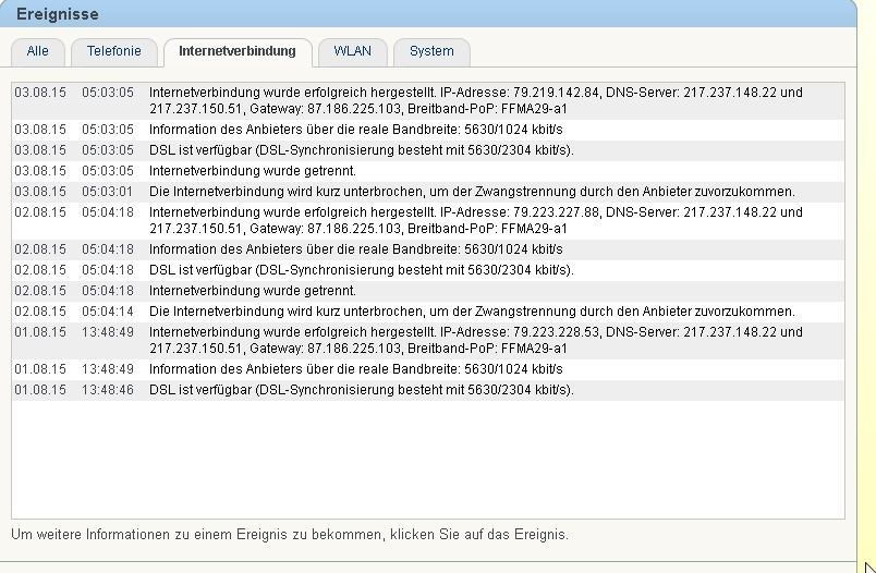

was steht im fritz-log?
Mainboard, CPU, Ram gewechselt. Treiber sind alle auf dem aktuellen stand........ Auf der suche nach dem " fritz-log" hab ich unter fritz.box/ System/Ereignisse das hier gefunden:
und die alte festplatte mit bereits installierten alten mainboardtreiber benutzt?
fritzlog: dieses bild zeigt nur die internetleitung an und die zwangstrennung.. alles io
