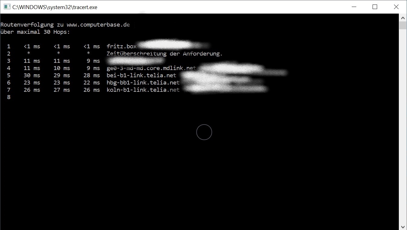

Wenn ich tracert nutze ->
Bei Punkt 8 kamen nochmal Sternchen und Zeitüberschreitung, dann noch eine Verbindung und dann hat sich das Fenster geschlossen. Ist jedes mal das gleiche Angezeigt wurden. Nur der Ping war ab und zu etwas anders.
Hoppala das Wlan-Detail überlesen :)
Deine Fritzbox wird die IP 192.168.178.1 haben wenn du sie nicht geändert hast. Wobei die IP Ranges 192.168.*.* so oder so nicht im Internet vermittelt werden (siehe https://en.wikipedia.org/wiki/IPv4#Private_networks). Das Unkenntlich machen ist entsprechend sinnlos.
Im Übrigen heißt es nicht "Nur der Ping war ab und zu" sondern "Nur die Latenzen waren ab und zu..."
Der Erkennbare Hop vom/zum mdlink.net Server deutet jedoch mindestens auf den Großraum hin in dem du wohnst..
Da es aber ein kabelgebundenes Problem ist. Auf Verdacht kannst du Router / Switche neu starten. Ansonsten wäre deine Verkabelung interessant. Wenn du beim Durchgehen deiner Verkabelung feststellst dass du einen Ring gelegt hast solltest du den dringend auflösen.
