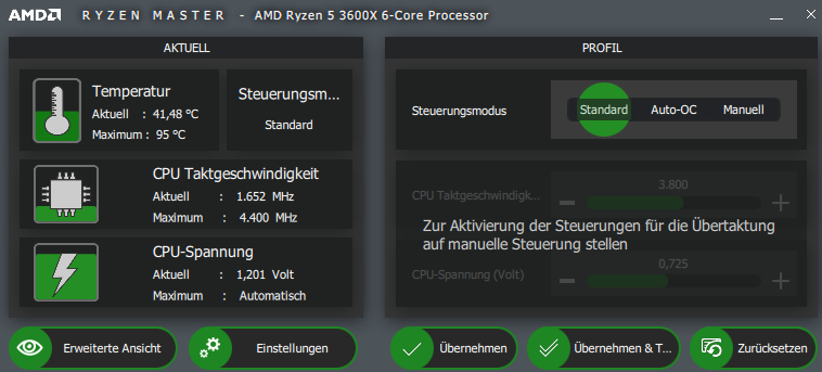

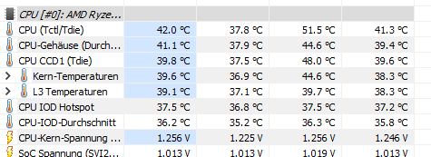

Kannst Du bitte auch einen Screenshot von Deiner CPU Temperatur machen? Hier sieht man die GPU Temperatur. 50°C halte ich schon für sportlich im "Idle" Zustand ohne Last.
Das Gehäuse hat Lüfter die man manuell höher einschalten kann.
Wenn die Grafikkarte lauter wird, stell ich die Lüfter höher.
ok vielleicht ist es wirklich das Netzteil mit 600W vielleicht doch zu schwach :(
Mich würde es wundern, wenn die Abstürze durch zu hohe Temperaturen hervorgerufen werden. Normalweise takten sich CPU und GPU vorher stark runter (was man wegen fehlender Leistung auch schnell mitbekommt).

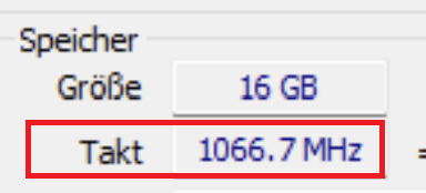

BTW läuft dein RAM nur mit 2133 MHz statt mit 3200 ...

Woran erkennst du das es nur 2133MHz sind?
An einem deiner Screenshots (Taktrate des RAM: 1067 MHz)

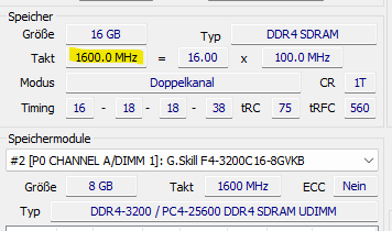

Es gibt A-XMP Profil 1&2.
Ich hab nun 1 genommen und es scheint geklappt zu haben:
