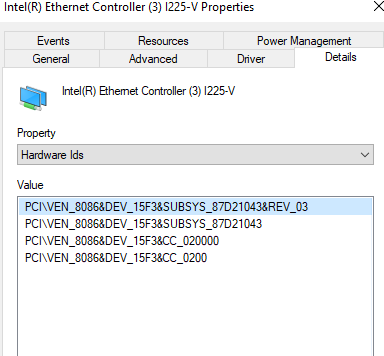

Wenn ich im Eintrag des Controllers im Gerätemanager eine Zahl in Klammern habe, steht das sicher für die Revison des Chips?
Also Beispiel: Intel Ethernet Controller (3) I225V steht dann für die nicht betroffene Revision 3 des I225V Chips?

Revision 3 ist von dem Problem ebenfalls betroffen, egal was im CB-Update steht.

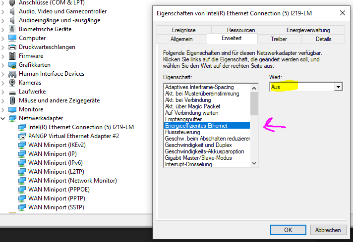

ottoman schrieb:
Ich habe bei meinem AMD Mainboard einen I225-V, welcher an einer FritzBox hängt. Ab und zu ist es nur eine 100Mbit statt einer 1Gbit Verbindung. Ein Neustart des PC hilft dann meist. Jetzt weiß ich ja, woran es liegt
Leigt an GreenEthernet bzw. Energy Efficent Ethernet. Manche Gerätekombinationen kommen damit einfach nicht klar.
Geh in den Gerätemanager, dann auf deiner Ethernet Schnittstelle rechtsklick Eigenschaften.
unter Erweitert kannst du diesen Mist ausschalten:
Du kannst da auch noch anderes ausschalten, wenn es damit nicht klappt.
Wie die Geschwindigkeits-Akkusparoption und Systemleerlauf-Energiesparoption.
Es kann aber auch an deiner Fritzbox liegen.
Bei der Fritzbox unter Netzwerk einfach für alle Schnitstelle der Power Mode (1GBit/s) aktvieren.
Bzw. unter System -> Energiemonitor -> Einstellungen kann man das manchmal auch bei der Fritzbox einstellen.

Wenn im Gerätemanager die "(3)" im Namen des Netzwerkadapters I225-V = Revision 3 bedeutet, dann ist diese definitiv auch von dem Problem betroffen! Quelle: Event-Viewer meines Arbeitsrechners.... Muss aber gestehen, dass ich es bisher im Alltag nicht gemerkt habe. Sind pro Tag 3 bis 6 disconnects innerhalb 8 Stunden. Schöner Mist...
Das ist Rev. 3 nur um Sicher zu gehen.
Die (3) kann sich glaub ich ändern.

Danke für die Info, aber Energy Efficient Ethernet hatte ich schon länger ausgeschalten. Die FritzBox ist bereits auf 1GBit/s. Wie gesagt es tritt auch nur manchmal auf.
