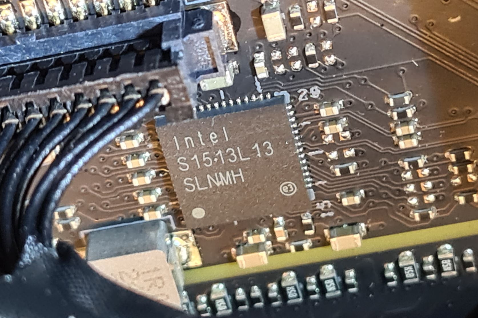

Artikel-Update: Auch Controller der 3. Revision sind betroffen
Anders als zuvor angenommen, sind auch I225-V Ethernet-Controller der 3. Revision von dem Problem sporadisch und kurzzeitig abrechender Netzwerkverbindungen betroffen. Mehrere Leser haben dem Autor Auszüge ihrer Windows-Ereignisanzeige zukommen lassen, die belegen, dass auch Intels dritte Neuauflage des Controllers von dem Problem betroffen sein kann.
Insgesamt hat Intel aktuell drei Varianten mit insgesamt sechs Spec-Codes des I225-V am Markt, während der neue I226-V mit zwei Spec-Codes vertreten ist.
  • I225-V Rev. 1: Spec-Code SLN9D und SLN9C
  • I225-V Rev 2: Spec-Code SLNJY und SLNJX
  • I225-V Rev 3: Spec-Code SLNMH und SLMNG
Wie auch beim neuen I226-V, der die Spec-Codes SRKTV und SRKTU besitzt, ist nach wie vor unklar, ob die Verbindungsabbrüche auf ein Softwareproblem zurückzuführen sind, oder in einem Designfehler der Hardware begründet sind.

Nutze seit 3 Tagen das ASUS Strix B550-F mit Rev. 3 SLNMH bisher ohne Abbrüche.
Das macht mir Sorgen, hoffe es bleibt stabil.
