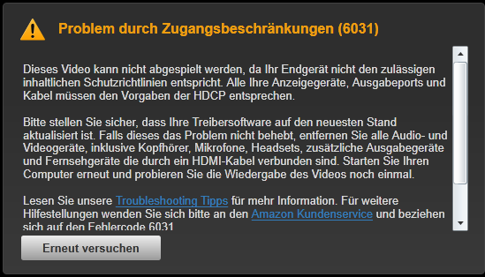

Das Bild sagt doch klar wo die Probleme sind, steck mal den Monitor an DVI dann kommt sowas nee ..

Wenn ich nicht schon DVI verwenden würde, wäre ich jetzt am Umstecken.
Ist leider bereits in Verwendung. Andere Lösungsvorschläge?
Edit2:
Habe das Problem gelöst, indem ich HDMI verwende.
Kann mir das jemand erklären?
Hattest Du vorher VGA ? Dann ist die Lösung HDCP - ohne HDCP werden keine höheren Auflösungen ausgegeben als SD - HDMI und DVI verschlüsseln mit HDCP.
Ich hatte vorher DVI in Verwendung, jetzt HDMI.
Du meinst also, es müsste sowohl mit DVI als auch HDMI funktionieren, aufgrund der Verschlüsselung?
Normalerweise ist DVI auch HDCP-fähig, ist aber kein Zwang, HDMI ohne HDCP gibts praktisch nicht, aber DVI, welches ja standardmäßig keinen Ton mitüberträgt muss nicht HDCP-fähig sein und ältere DVI-Schnittstellen können meist noch kein HDCP.
