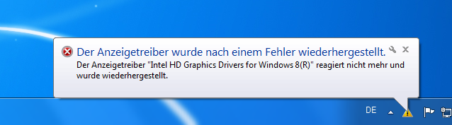

habe dauernde Abstürze von dem Grafiktreiber. Egal ob alt oder aktueller Treiber. Verursacht auch Probleme mit dem DWM.

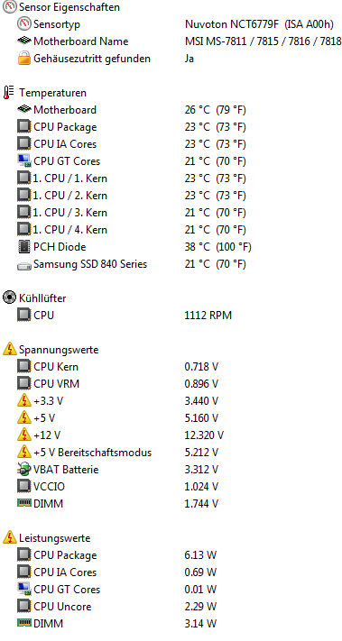

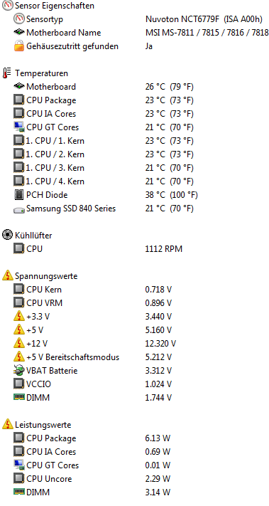

Temps sind alle Ok

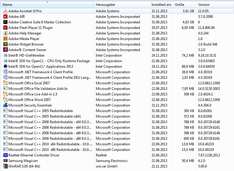

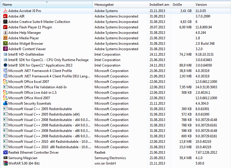

Ich benutze den PC beruflich für Grafikdesign. Hier die Installierten Programme. Der Rest ist alles Portable im PortableApps Launcher. Benutze ich so auf 4 anderen PCs auch ( Ohne jegliche Probleme)Programme.PNG

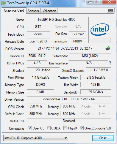

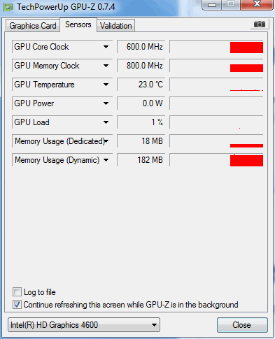

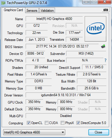

Hier noch vom GPU-Z Screens

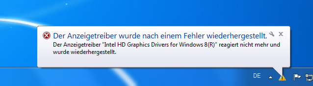

"Der Anzeigetreiber wurde nach einem Fehler wiederhergestellt" Fehler in Windows 7 oder Windows Vista
http://support.microsoft.com/kb/2665946/de
Bitte erst Methode eins probieren, dann Methode 3, Methode 2 has du ja bereits ausgestested...
wenn dass alles kein nennenswerte Besserung hervorruft, dann würde ich dir empfehlen eine seperate GraKa einzubauen (zB. HD7770 die deutlich besser ist als die 4600 Intel )...

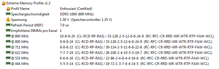

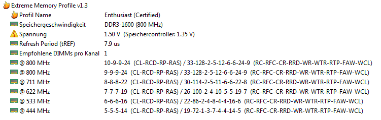

Hier der Screen vom XMP-Profil
Soweit ich mich erriner lief der RAM mit 9-9-9-24 CR-2 bei 1600 und 1,5 V
Vielleicht brauchen die ein wenig mehr Saft wegen der Voll-Bestückung!? Auf 1,55V
Warum steht in der Meldung eigentlich "Intel HD Graphics Drivers for Windows 8(R)", wenn du in Wirklichkeit Windows Sie7en verwendest? :confused_alt: Ist das die Universalbezeichnung für das Treiberpaket und somit normal? Oder hast du die Treiber jedes Mal manuell über die Hardwareerkennung installiert und dabei versehentlich die falsche INF-Datei ausgewählt?
