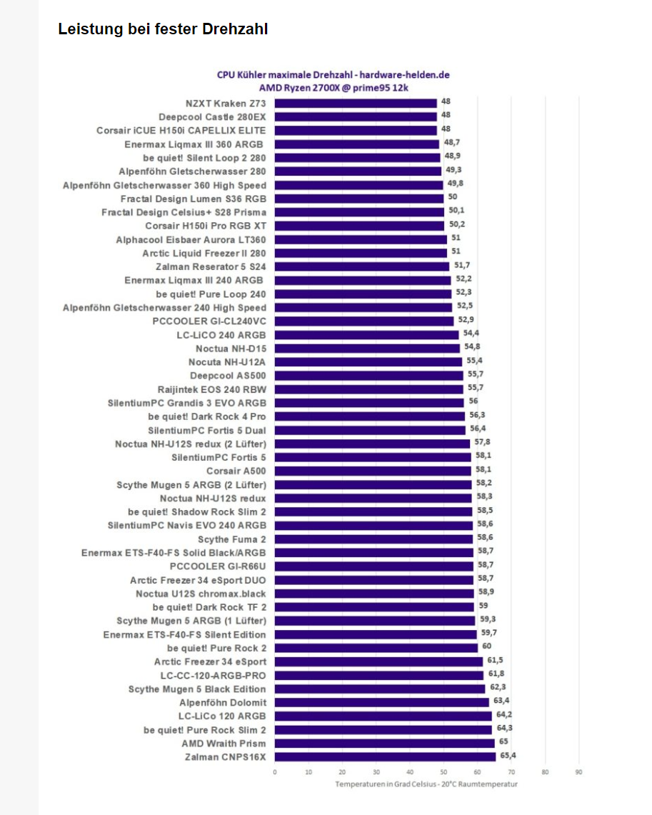

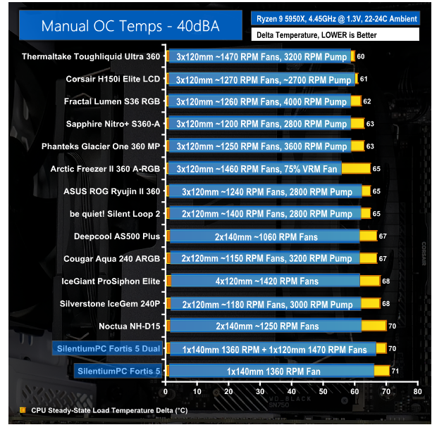

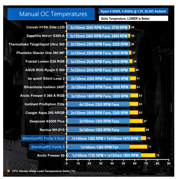

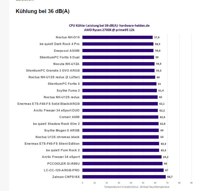

Der Fortis 5 (Dual) ist auch asymmetrisch nach hinten und oben versetzt, kühlt so gut wie der NH-D15S, ist super leise und kostet die Hälfte. Kann ich sehr empfehlen.
Mag sein, dass der Unterschied nicht groß und für den TE irrelevant ist, aber dass die beiden wirklich die gleiche Leistung abliefern halte ich für unwahrscheinlich.
Grundsätzlich ist das ja aber auch das Thema gewesen, warum der Fuma 2 so beliebt war. Gute Leistung, hohe Kompatibilität.
Wie kommst auf die Idee?
https://www.kitguru.net/components/cooling/luke-hill/silentiumpc-fortis-5-fortis-5-dual-review/2/
https://hardware-helden.de/silentiumpc-fortis-5-dual-im-test/
Der Fortis 5 Dual ist meist in Schlagweite mit dem DRP 4, knapp 1-1.6 Grad hinter dem NH-D15,
da ist der NH-D15S schon überholt.
Mit stärkeren Lüftern könnte er evtl. auch dem NH-D15 an den Karren fahren, denn der Fortis 5 bleibt unter maximaler Drehzahl deutlich leiser.
Also man sollte ihn nicht so leicht unterschätzen, hab ihn selber ist ein sehr guter Kühler.
Auch die Lüfter sind sehr, sehr ordentlich.
Zu empfehlen und allemal für den schmalen Taler.
