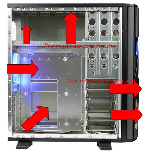

Öhm, ganz falsche Anordnung der Lüfter. Unter ansaugen verstehe ich von hinten kalte bzw kühlere Luft ansaugen und nicht rausblasend montieren, da der Radiator mit warmer Luft aus dem Gehäuse "gekühlt" wird und somit zu wesentlich schlechteren Temperaturen führt!!!!
Ich kenn dein Gehäuse nicht so gut und bin momentan auch zu faul um genau nachzugucken wo welche Lüfter eingebaut werden können.
Ich hab mal ein Bild gemacht was äußerst sinnvoll wäre. Wenn möglich noch zusätzliche Lüfter anbringen wie auf dem Bild von mir beschrieben...
Am Radiator selber würde ich 2 Lüfter installieren. Ansaugend (wie auf Bild)!

@ Van Doom ich habe leider nur die Möglichkeit vorne unten 1x, hinten oben 1x und an der Seite 2x einen Lüfter anzubringen. Für alles andere müsste ich das Gehäuse um drämeln um neue Öffnungen zu schaffen.
Aber da einige ja schon gesagt haben das die "wakü" nicht so gut ist bzw ungeeignet den i5 übertaktet zu kühlen, werde ich sie wohl durch einen luftkühler ersetzen. Ich kann bei dem Gehäuse nämlich nur von innen einen rauspusten oder ansaugen lassen.
