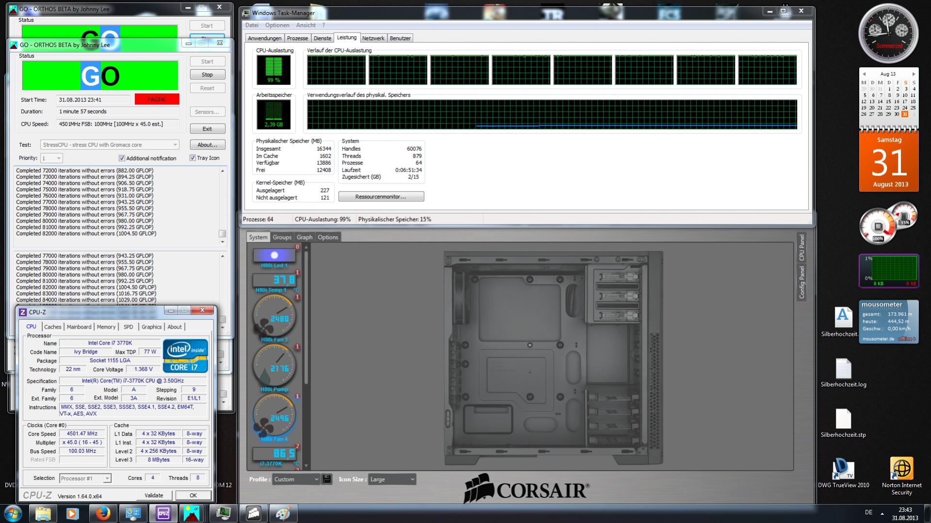

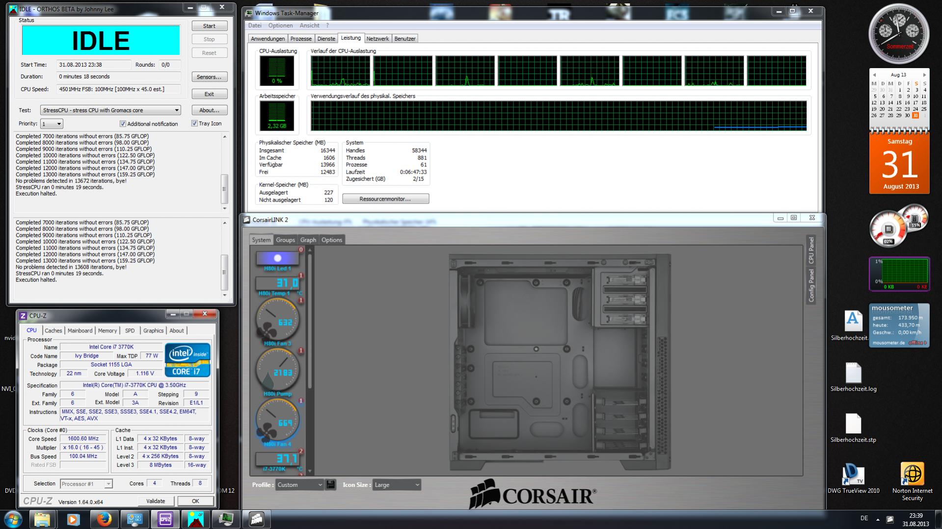

So sollte es "normal" aussehen und wenns es "oced" ist. im Zimmer selber ist es recht warm mit 25-26°C
Wenn du mags mach ich dir auch noch ein Bild von meinem UEFI. falls dir das weiter hilft.
