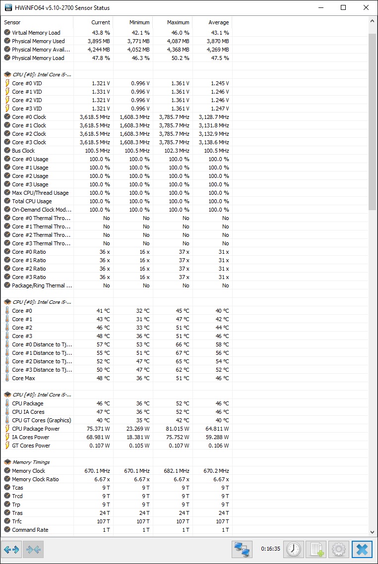

So. Ein kleines Update. Ich musste jetzt das Bios zurücksetzen. Ich habe gerade Prime schon einmal 30 Minuten laufen lassen und jetzt nochmal den Torture Test. Es zeichnet sich aber ab, dass die Temperaturen immer zwischen 35-50° schwanken. Auch gern mal 10°C Unterschied bei jeder Aktualisierung.

Temperaturen sind völlig realistisch für einen nicht übertakteten Sandy i5- 45-50 Grad bei GTA sind völlig normal. Bei prime würdens ein paar Grad mehr werden. Bei mir warens 57-58 Grad unter prime, aber mit dem i7 und HT@4ghz.
