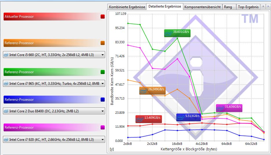

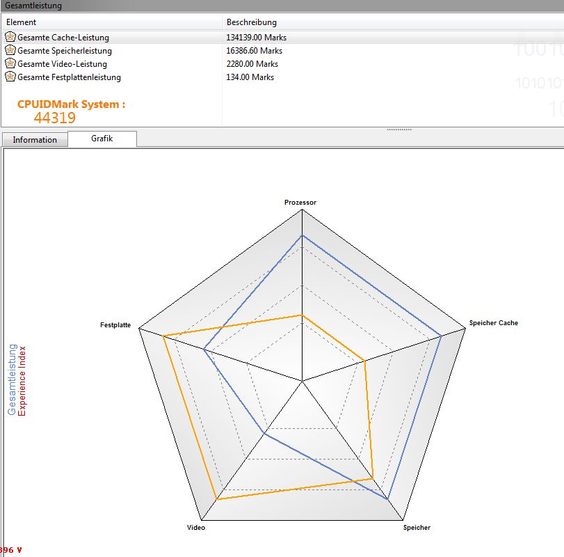

Hallo zusammen, ich habe mir ein neues System zusammengebaut:
Gigabyte P55 UD3
Intel i5 750
Radeon HD 5850
DDR3 2x2048MB G.Skill Ripjaws DDR3-1333 CL7
Jetzt habe ich einen Benchmark mit PC Wizard 2010 gemacht (Siehe Anhang).
Referenzsysteme haben beim Speicher Cache und bei der Prozesserleistung den dreifachen Wert.
Woran könnte es liegen?
Auch bei PCMark Vantage sind die Werte wesentlich schlechter.
Nur beim 3dMark bin ich voll im Soll...
Was tun?
Danke für eure Hilfe.

Ein Referenzsystem ist exakt das gleiche, mit wesentlich besseren Werten.
Ich steh eigentlich auch nicht auf diese "Benchmark-Schwanzvergleiche", aber diese Abweichungen sind doch schon immens.

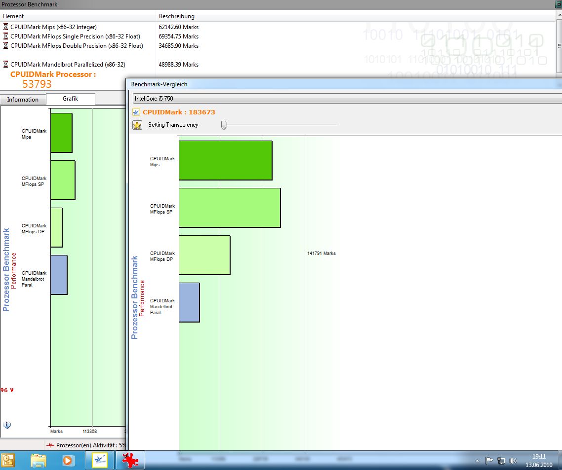

Welche Tests braucht ihr denn da genau?
Dieser ist irgendwie seltsam, alle andere der CPU sind voll i.O.

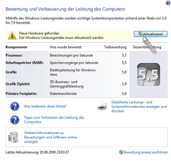

Ähm... Wie genau, kann ich das Tool aktualisieren?!
Find da nix derartiges...

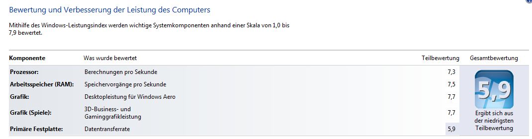

Also du gehst auf Systemsteuerung/Leistungsinformationen und -tools/ und da müsste dann eig. oben ich glaube rechts -es wurde neue Hardware gefunden- stehen, rechts neben drann klickst du auf den Button -Aktualisieren-.
EDIT: Hab noch ein Bild für dich:D
Nunja, da das System ja komplett neu ist, kann ich da ja nix aktualisieren.
Zudem ist der Wert da auch OK.

Leistungsindex sieht normal aus. Ich würde den Prozessor auf 4GHz übertakten, dann hast Du vielleicht 13-15fps...
Noch mehr Kerne wird Dir auch nichts bringen, bleibt nur das Erhöhen des Takts.

Mach vielleicht vorher noch ein paar CPU-Tests, um Fehler auszuschließen.
Hier den X264HD Benchmark (https://www.computerbase.de/artikel...est.1187/seite-10#abschnitt_x264_hd_benchmark) und den Cinebench von demselben Test kannst Du mal durchlaufen lassen. Dann wissen wir definitiv, ob die Software bei Dir i.O. ist.
Danach würde ich vorschlagen, Du liest Dir den Sammelthread zum i7-OC durch und machst dort weiter. Allerdings wirst Du mit dem Standardkühler nicht weit kommen, soviel kann ich Dir schon verraten. Für ernsthafte Vorhaben brauchst Du wenigstens sowas wie einen Scythe Mugen 2.
