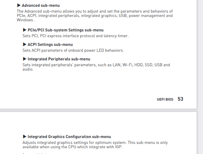

Hinweis im Handbuch:
Die iGPU wird erst aktiv wenn ein Monitor dran angeschlossen und im BIOS natürlich aktiviert ist. Sofern der Monitor nicht auch an einer dedizierten GPU hängt.

Solltest du hier im UEFI/BIOS finden : Settings/ Erweitert / integr. Grafikkonfiguration
IGD Mehrfachmoni. - Aktiviert- einstellen
