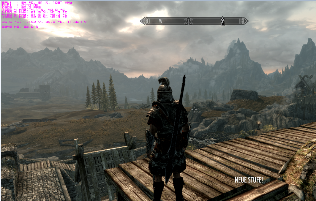

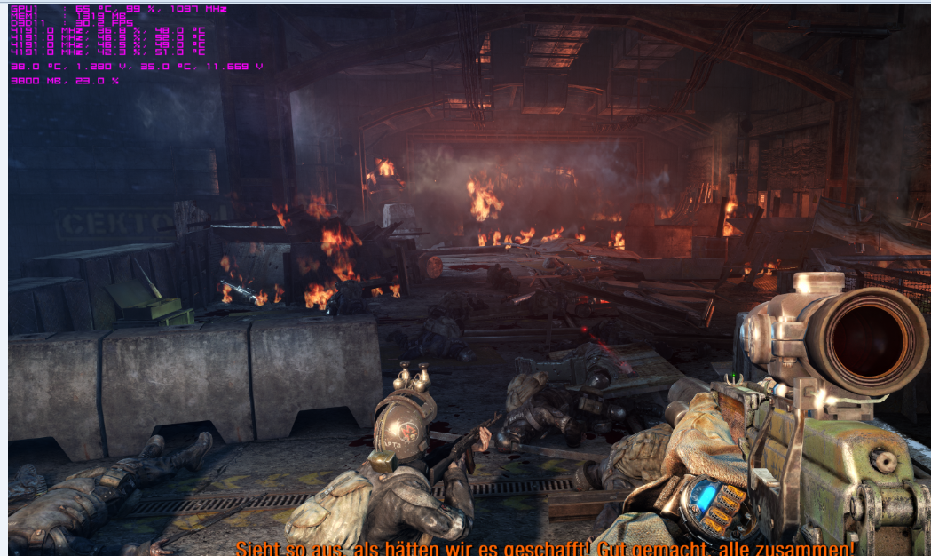

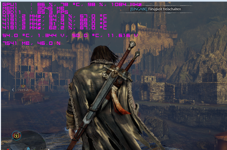

Stimmt schon, aber ein wenig muss ich Moselbär verteidigen , bin selber der gleiche Murkser wie er ....:D alles auf Auto,
und trotzdem nur selten an den 1,4 V knapp dran eher meisten weit davon entfernt .
Mein I 7 2600 läuft auf einen Z 68 AS Rock Extrem 3 .
Ist des Programm auf den Fotos MSI AfterBurner? Wenn ja wie hast du die CPU anzeigen eingestellt? Bei mir existiert nur Temperatur und Auslastung (%)
Was sollen uns die Screenshots sagen? Da ist nicht ein Spiel bei, was deine CPU ins CPU Limit laufen lässt, daher nichtssagend.
Es ging mir nur darum zu zeigen das die Auto stellung nicht so schlimm sein muss, wie es dargestellt wurde .
Ich habe alle möglichen Spiele ausprobiert und die höchste gemessene Spannung war 1,368 V in Assasyins Creed Syndycate .
Gut es mag sicher Spiele mit höheren Anforderungen geben ,nur im schnitt ist es eher umgekehrt .
Daher lebe ich genau wie Moselbar mit relativ ruhigen Gewissen was die" Auto" einstellung angeht .
Was nicht heißen soll das eine professionelle Einstellung nicht besser ist .
