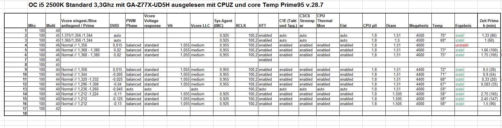

Nachtrag: Hier mal meine ehemaligen settings auf einem Z77X-UD5H angehängt.
Es sollte klar sein, dass ich nicht für Schäden hafte, falls Du mit meinen Settings was grillst.
