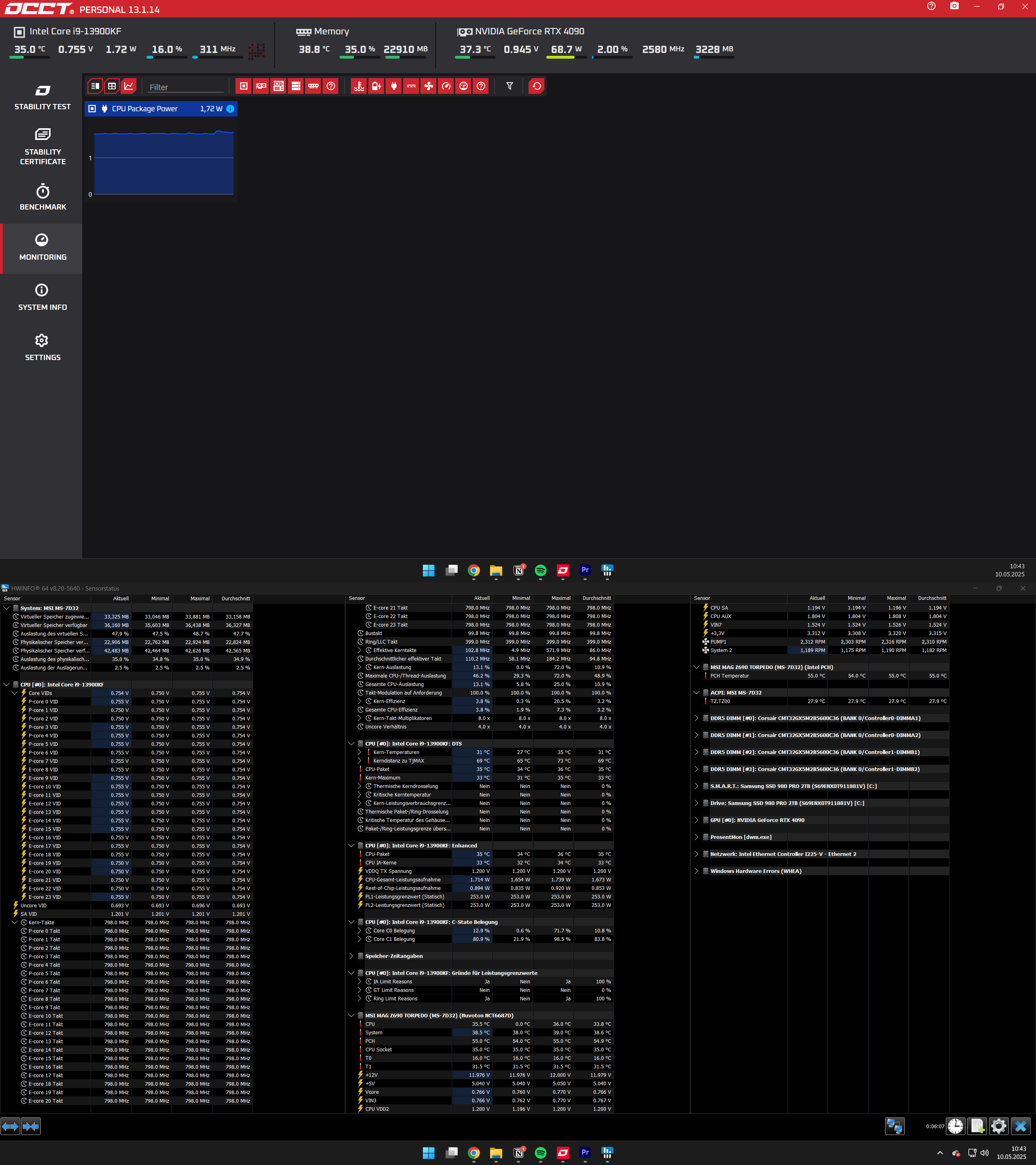

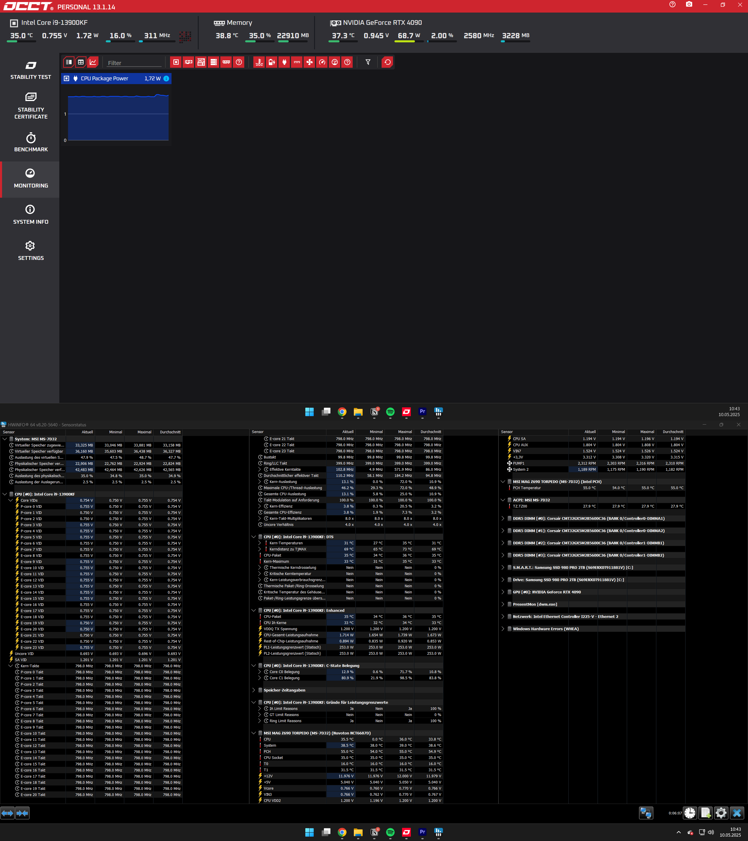

Mein PC hat folgendes Problem:
Er läuft eigentlich sehr gut, bis irgendwann sporadisch/ zufällig die CPU keine Leistung (nur noch 1,8 Watt) mehr bekommt, das sehe ich ganz klar bei OCCT, dann passiert folgendes, der Prozessor taktet runter auf konstante 0,8MHZ und der PC läggt EXTREM.
Jetzt das komische, wenn ich dann meine ein USB-Gerät ausstrecke, wie zum Beispiel die Tastatur, bekommt die CPU direkt wieder Leistung und der PC läggt nicht mehr, das ganze tritt allerdings zufällig entweder nach 5min, 1 Stunde oder manchmal ach gar nicht am Tag auf...
Ich habe auch so ein bisschen das Gefühl das es etwas mit der Temperatur des PCs zu tun hat, dann gerade, wenn mein Zimmer morgens noch relativ kühl ist und der PC noch nicht an war, kommt das Problem viel häufiger, als wenn der PC oder das Zimmer etwas wärmer ist.
  • Ich habe meinen PC schon zweimal zur Reparatur eingeschickt und die haben beim ersten Mal gesagt, der Prozessor ist kaputt und diesen auch getauscht
  • Beim zweiten Mal einsenden wurden nochmal CPU und GPU getauscht
  • Aber das Problem kam immer wieder, jetzt bin ich aus der garantiert raus und muss mich selber um das Problem kümmern
Außerdem habe ich noch folgenden Sachen gemacht:
  • PC neu aufgesetzt
  • BIOS Update
  • Im Bios IntelSpeedStep & TurboBoost ausgemacht, hat meiner Meinung nach die Stabilität etwas verbesser, also das Problem kommt etwas seltener vor, kann aber auch Placebo sein
  • OCCT Stability Test laufen lassen, alles ich in Ordnung
Gestern lief noch alles Einwand frei, aber heute macht er wieder richtig krasse Probleme.
Ich habe bestimme schon sämtliche USB-Geräte 100mal ausgesteckt (2h lang) aber er will ums verrecken nicht aus diemen LOW-Power-Modus raus
Meine starke Vermutung ist Mainboard oder CPU, hat eine Macke.
Wäre sogar bereit, Hardware zu tauschen. Mir reicht es langsam...
Ich wäre über etwas Hilfe dankbar, vielleicht können wir das Problem ja zusammen lösen

es wäre mal interessant zu wissen ob es im Zuverlässigkeitsverlauf und im Ereignisprotokoll Fehlereinträge gibt, wenn das Problem eintritt.
Könnte am Mainboard liegen, da die CPU ja bereits getauscht wurde. Aber auch das ist nur reine Spekulation meinerseits. :confused_alt:

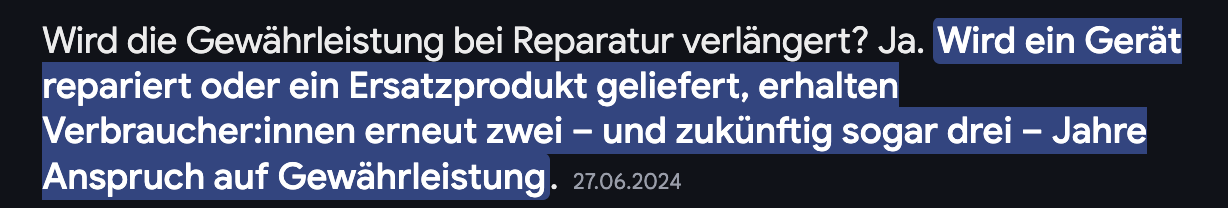

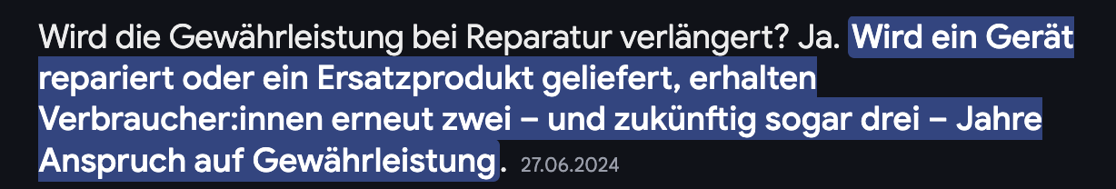

Wenn am 16.10.2023 im Rahmen der Gesetzlichen Gewährleistung repariert wurde (CPU und GPU getauscht), dann hat er bis 16.10.2025 noch Gewährleistung.
