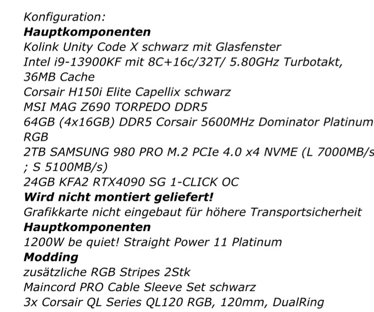

Die CPU ist Wassergekühlt (im Anhang mein komplettes Setup)
Ich check mal das (Die C-States der CPU mal im BIOS deaktiviert, vor allem das C1E-State ?) und deaktiviere dann die C-State und C1E-State
Bei der zweiten Einsendung habe ich der Computerfirma, die den PC zusammengebaut hat auch gesagt, dass ich vermute, dass es ein defektes Mainboard sein könnte.
Der Mitarbeiter hat daraufhin mir ganz klar gesagt, dass es unmöglich sein kann, dass es Mainboard defekt ist, weil sowas nur in den seltensten fällen passiert.
Das habe ich jemals als Newbie natürlich geglaubt

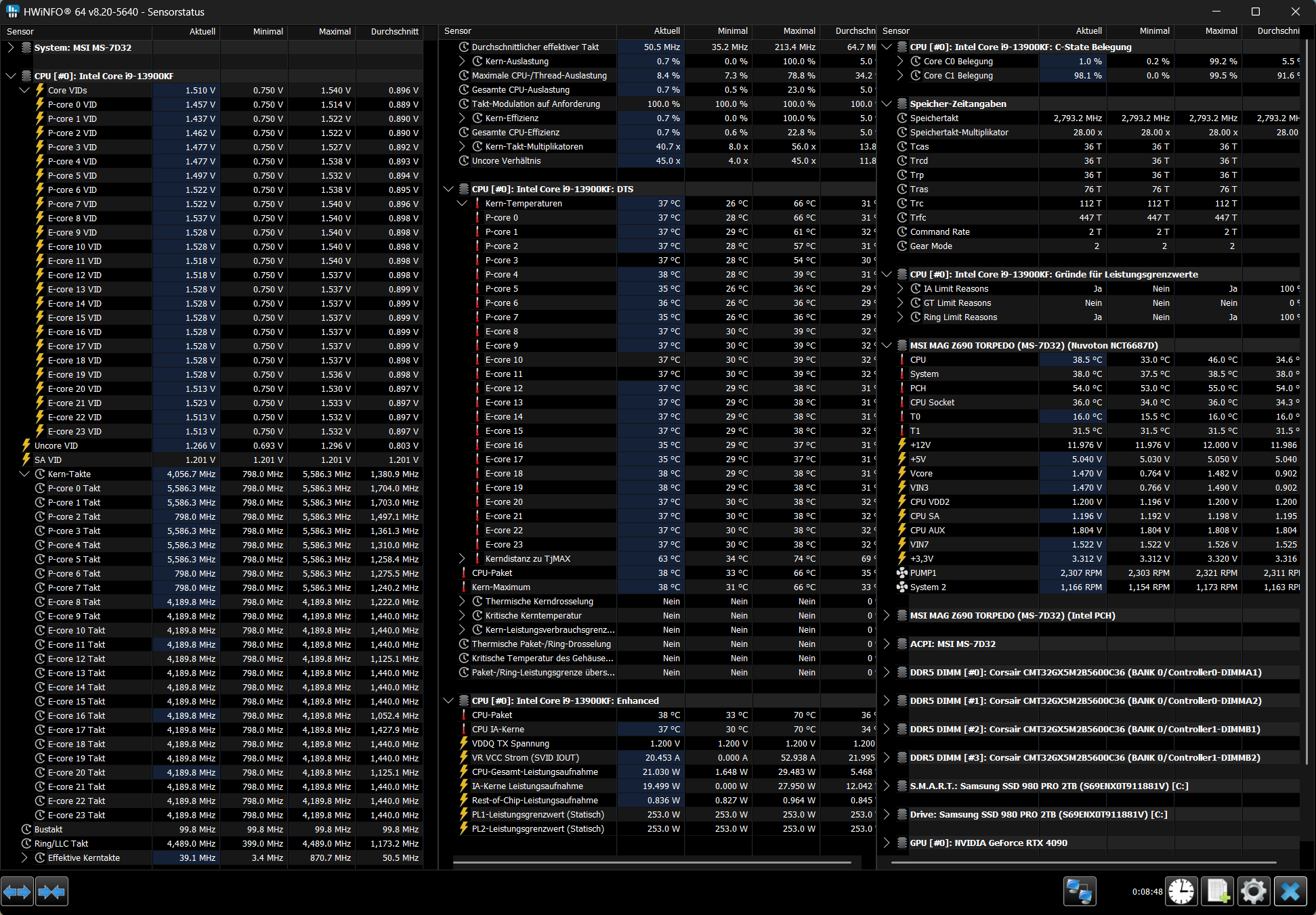

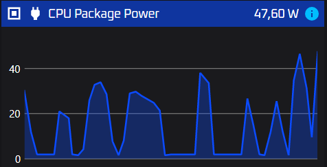

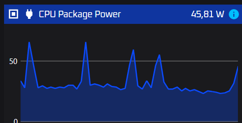

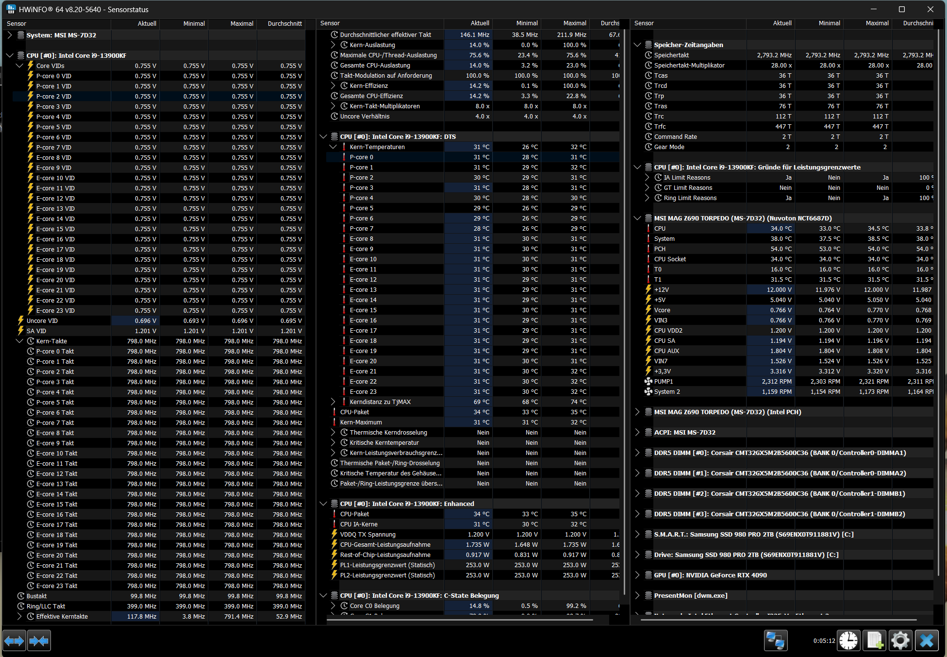

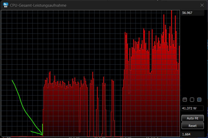

Update -> siehe Bilder
C-State und C1E-State-> noch nicht verändert
Nach dem Hochfahren meines Pcs, war er heute sehr instabil, viel gelaggt und vor allem die CPU Package Power war sehr volatil.
Nach mehrmaligen ein und ausstecken meiner Gaming-Tastatur kann das Problem immer wieder, sodass ich dann zum Spaß meine 0815 Tastatur angeschlossen habe und jetzt ist die CPU-Package-Power viel stabiler.
Kann es auch an meiner Tastatur liegen?
Gaming Tastatur - CORSAIR K100 RGB
Normale Tastatur - CHERRY STREAM KEYBOARD

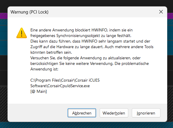

Update: Habe die Corsair icue Software de- und die neuste Version installiert.
Habe jetzt ca. für 1h ein Video geschnitten, bis folgender Fehler kam (siehe Bild)
Dann ist wieder das passiert, was immer passiert.
CPU-Package-Power auf 1,8W und CPU auf 0,8 MHz -> PC läggt extrem
Tastatur aus und wieder eingesteckt -> Problem weg
Lass iCue doch mal ganz weg...
