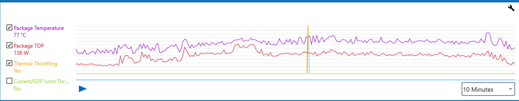

Aktuell zocke ich viel Delta Force. Veinzelt habe ich Ruckler allerdings keinen wirklichen Einbruch der FPS. Habe dann mal mal mit Intel XTU geschaut. Genau zum Zeitpunkt des Rucklers sehe ich, dass die CPU "Thermal Throttling" hat. Aber da auch nur für den Bruchteil einer Millisekunde. Danach auch wieder als wäre nichts passiert. Die Package Temp sieht eigentlich ganz gut aus. Da bin ich im Max mal bei 80 Grad. Gefühlt, das ist aber wirklich nur ein Gefühl, dass einer oder zwei der Performance Cores zu warm werden und dann das Throttling stattfindet und der Boost halt wegfällt. Wäre das möglich?

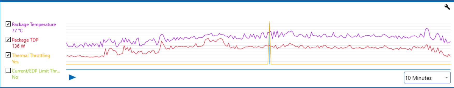

So anbei mal zwei Screenshots. Währenddessen hatte ich nur eine Runde gezockt. Einmal ist er ins Thermal throttling aber Werte sehen doch gar nicht so schlecht aus, oder?

Wolltest du P1 und P2 nicht niedriger als 4096W setzen?
Du solltest versuchen den Peak von 200W auszuweichen.
Reaktionen: HisN
War aus der ersten Runde. Habe es eben mal anders gemacht und da geht er maximal bis 125 Watt. Kein Therma Throttling aber EDP Limit. Das kannte ich bis eben nicht. Wenn ich das richtig verstanden habe bedeutet das, dass die CPU mehr könnte aber vom Board begrenzt wird, korrekt?

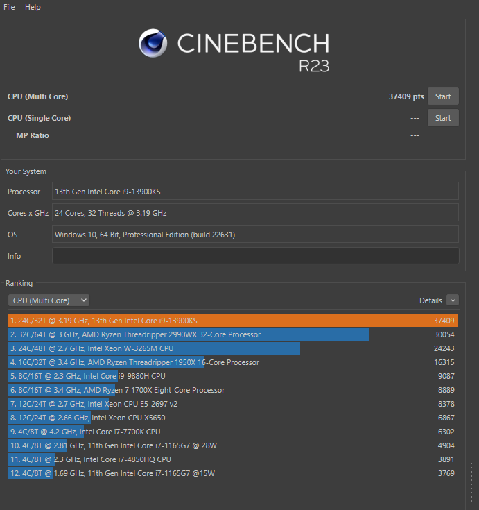

Von den Temperaturen kann ich nur träumen obwohl eine große Custom Wasserkühlung. Packe mit Default Werten von Asus im Cinebench 37.409 Punkte beim Multicore Test. Morgen teste ich es mal mit den intel Default werten und der Begrenzung.
Nachtrag: Beim Test hatte er sogar 303 Watt sich gegönnt.

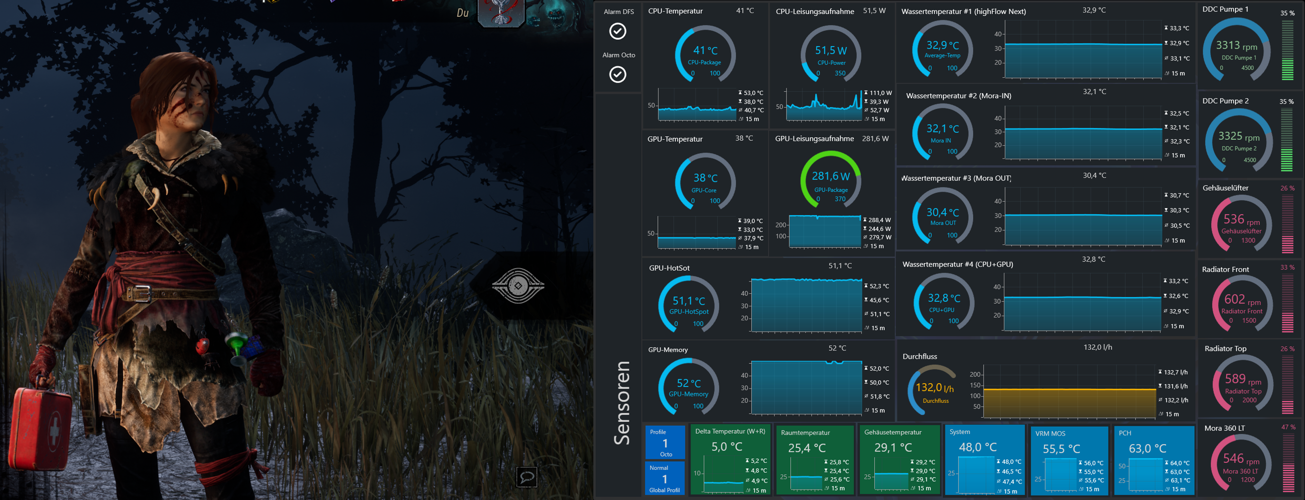

@Mav0
Ich meinte eher die Wassertemperatur, weil die Temperaturen auch von abhängig sind.
Zum Beispiel:
Wobei in meinem Fall noch ein Mora mit im Wasserkreislauf mit dran hängt und dieses Spiel den Prozessor und die Grafikkarte nicht stark auslastet.
