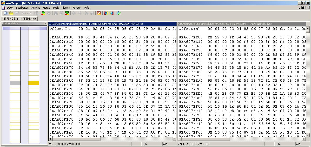

Nun - alles was ich bis jetzt in die Hände bekommen habe, zeigt mir, dass die HD3 eine exakte Kopie der HD4 ist - anhand der paar Inhaltsproben von beiden. Das wäre bei einem RAID5 mit 4 Memberplatten unmöglich.
Die gefundenen NTFS-Einträge sind dieselben:
(bis auf meine Korrektur der falschen Längeneingabe, welche eine tw. Änderung von Formatierungszeichen bewirkt hat)

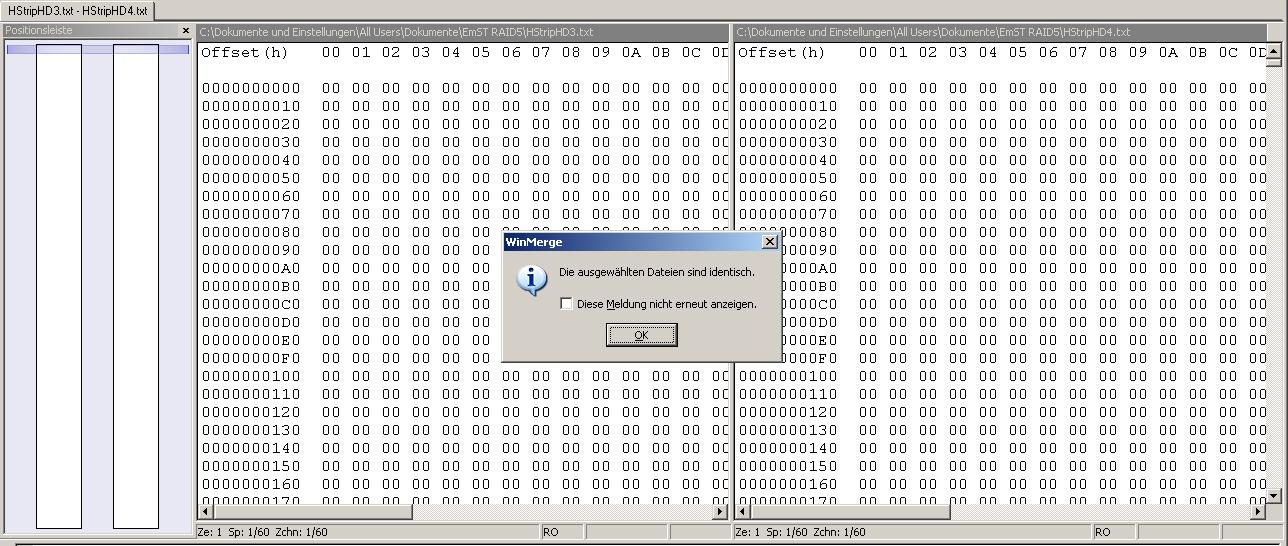

Auch die zuletzt gelieferten Stripes:
welche zusätzlich noch Teile der $MFT der 1. Partition enthalten, gleichen wie ein Ei dem anderen.
Die zwischenzeitliche tagelange Stille war ich im Denkmodus und habe versucht, Deine Konstellation und den Ausfall nachzustellen. Warum ich dabei auf keinen grünen Zweig gekommen bin, ist mir jetzt klar. Ich saß am falschen Baum
Das ist mir auch noch nie passiert...
Es sind auch die Platten 2 und 5 nahezu identischen Inhaltes, somit ist der Traum von einem RAID5 vorbei.
Ich hab vergeblich nach per XOR gebildeten Parity-Stripes gesucht und keine gefunden.
Selbst schuld, normalerweise such ich mir die Fakten aus den gelieferten Unterlagen, egal, was da gelabert wird. Diesmal habe ich großzügig immer wieder darüber gesehen und nie bemerkt, dass da RAID10 als Typ steht - oh Schande!
Jetzt passt auch das Erscheinungsbild des Ausfalls...

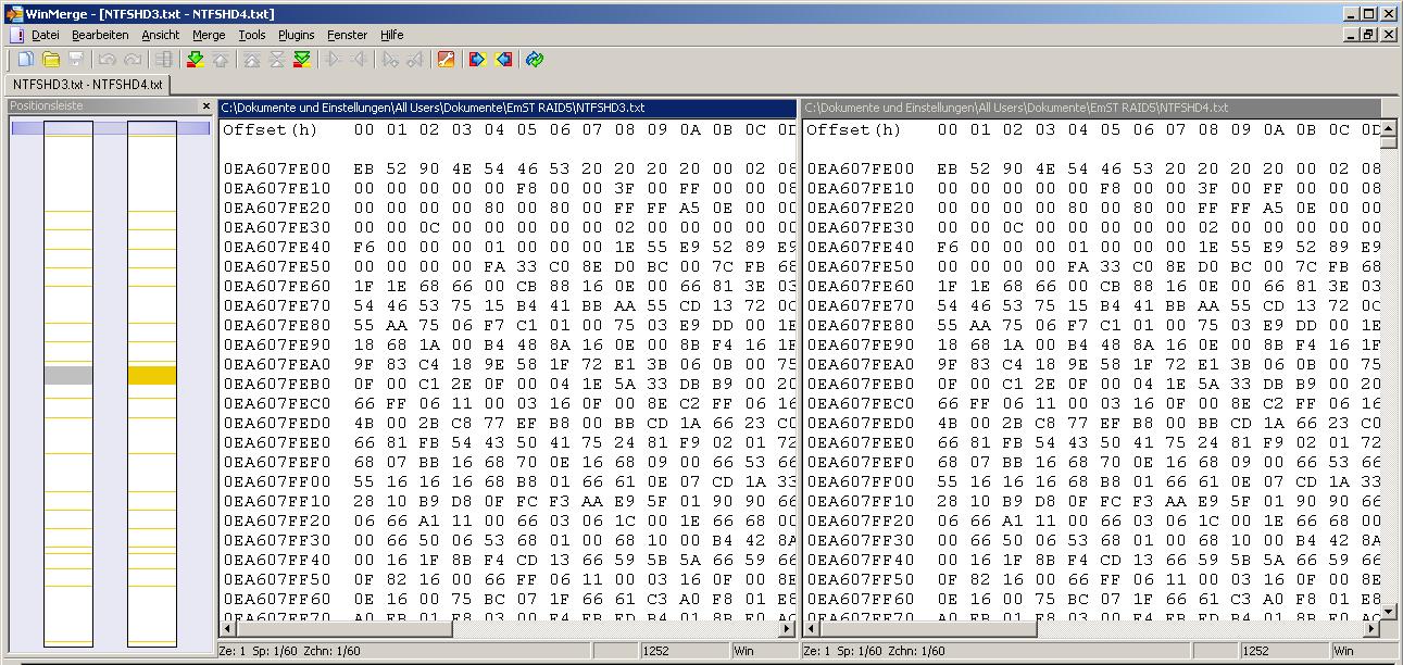

welche zusätzlich noch Teile der $MFT der 1. Partition enthalten, gleichen wie ein Ei dem anderen.Die zwischenzeitliche tagelange Stille war ich im Denkmodus und habe versucht, Deine Konstellation und den Ausfall nachzustellen. Warum ich dabei auf keinen grünen Zweig gekommen bin, ist mir jetzt klar. Ich saß am falschen Baum

War etwas unattraktiv und mühsam, 256MB Log durchzuackern, aber hier das Ergebnis:
Chronologie der Ereignisse am RAID:
letzte Aktivität auf HD5/Partition2 2012-05-04 01:57:33 danach Ausfall HD5
letzte Aktivität auf HD2/Partition2 2012-05-10 01:06:53
letzte Aktivität auf HD3/Partition2 2012-05-10 01:24:20
letzte Aktivität auf HD4/Partition2 2012-05-10 01:24:20
Rebuild HD2==>HD5 begonnen, nicht beendet. Kam nicht bis in den Bereich von Partition2.
letzte Aktivität auf Partition1 2012-05-10 05:58:47 danach RAID-Ausfall
Aktueller Stand auf HD4, HD3 ist asynchron (letzte I/O Aktion wurde wegen Ausfalls nicht mehr gespiegelt)
Soweit, sogut.
Das bedeutet, wir sollten ein Rebuild von (nach derzeitiger Anschlussbenennung) HD4+HD2 auf HD3+HD5 vornehmen.
Dem gehen ein paar vorbereitende Schritte und ein paar Zwischenkontrollen voraus.
Soweit, sogut.
Schreib mal, wann Du dafür 2-3 Std. erübrigen kannst. Da es ja schön langsam zeitlich eng wird, richte ich mich nach Dir.
