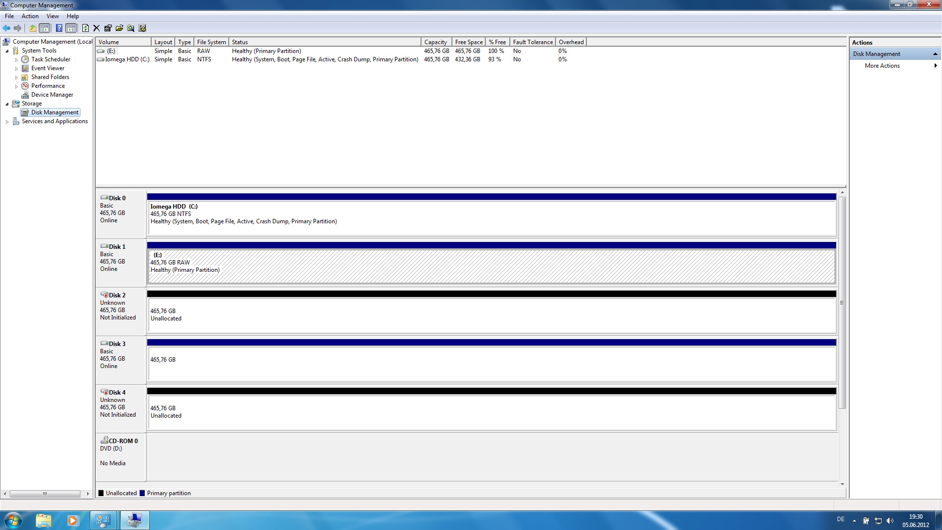

Ok, dann los. Als erstes brauch ich mal einen Screenshot der Datenträgerverwaltung, Initialisierungswünsche ablehnen.
Die Platten hängen ja jetzt im RAID-Mode am Intel-Controller als non-RAID-Disks, wenn ich das richtig im Kopf habe.
Im Intel RST-Manager sollte sich auch die Seriennummern, welche Platte an welchem Port hängt, anzeigen lassen. Wir haben bis jetzt mit den Synonymen HDD2-5 gearbeitet, jetzt muss das auf die richtigen Seriennummer umgelegt werden.
Poste also auch Port#/seriennummer(letzte Stelle reicht)
ist fertig.
Seriennummern kommen gleich
Intel RST lässt sich nicht starten, gibts ne andere Möglichkeit?
