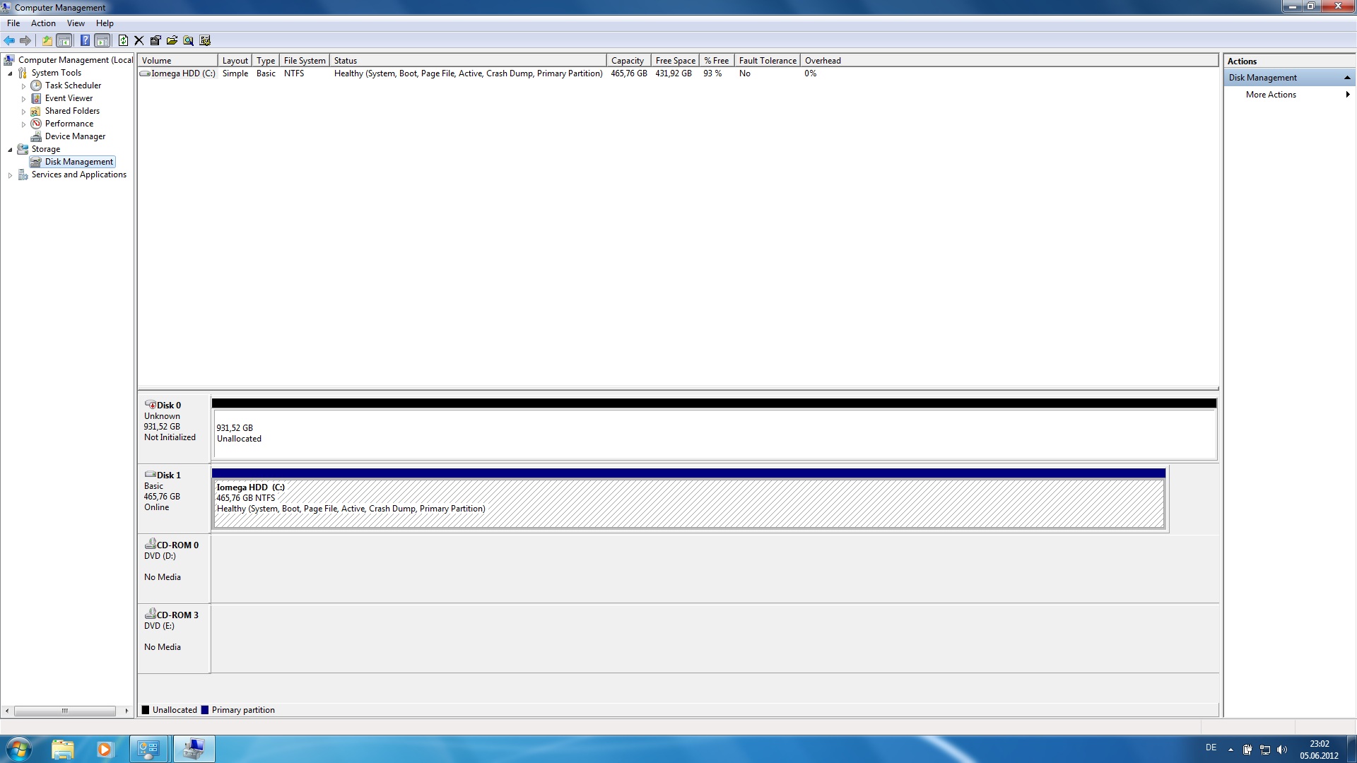

Danach von der Datenträgerverwaltung einen Screenshot zur Orientierung
So, erledigt *schluchtz* ;)
So, jetzt ein kleiner Check, ob alles am richtigen Platz sitzt:
