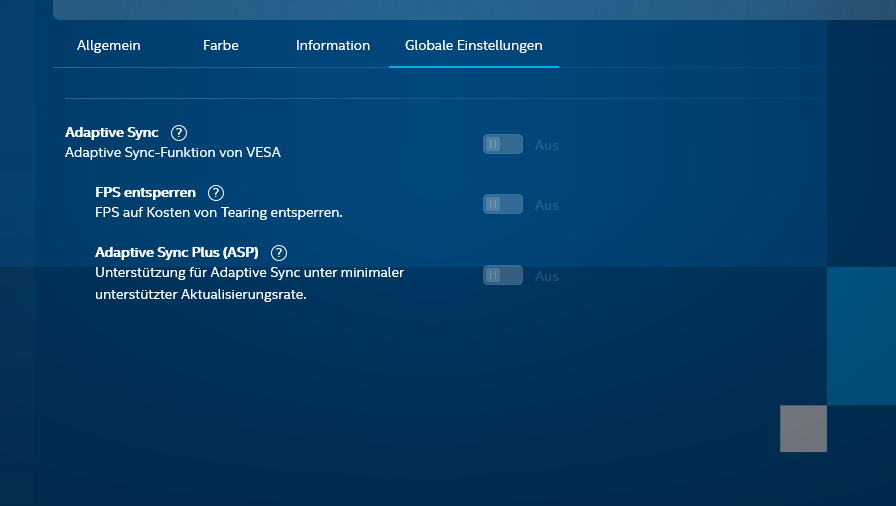

WIndows hat eben paar Updates gemacht und nun ist Variable Rate im Intel Treiber ausgeraut.
Eben gings noch und war auch aktiv.
Die Einstellungen unter Windows für VRR finde ich garnicht mehr...
Jemand eine Idee?
Bzw ist hier was bekannt in diese Richtung?
Muss am Update liegen aber wieso sollte es nun nicht mehr verfügbar sein..
Siehe Bild ist es ausgeraut.
Monitor hängt per DP auf typ C an der Kiste.
Monitor ist ein Aoc27g2 240 HZ .
Genaues Modell muss ich nachher rauslesen.
Eben war es an.
Nach den Updates nicht mehr...

Hab keine Ahnung was ich da sehe, ist das der Intel Grakatreiber? Installiere mal den neuesten für deine integrierte GPU per Hand von der Intel-Seite. N100 ist schon 'ne schicke CPU. Geht das ganze nur über DP oder auch über HDMI?

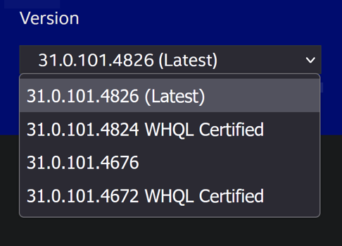

ich finde die vorherige Intel Version nicht.
Sonst würde ich diese installieren
Habe den davor gefunden
Teste es mal aus

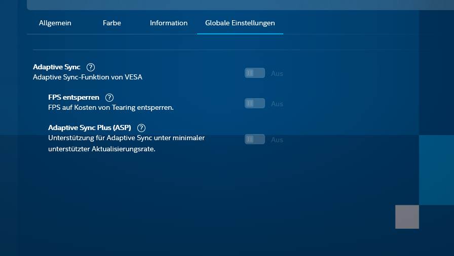

Ne leider nix gebracht.
Der vor dem Update sah auch ganz anders aus von der Benutzeroberfläche

bin auf die 72 runter,.
Aber ist auch ein anderer Treiber als der der drauf war mit der win install..

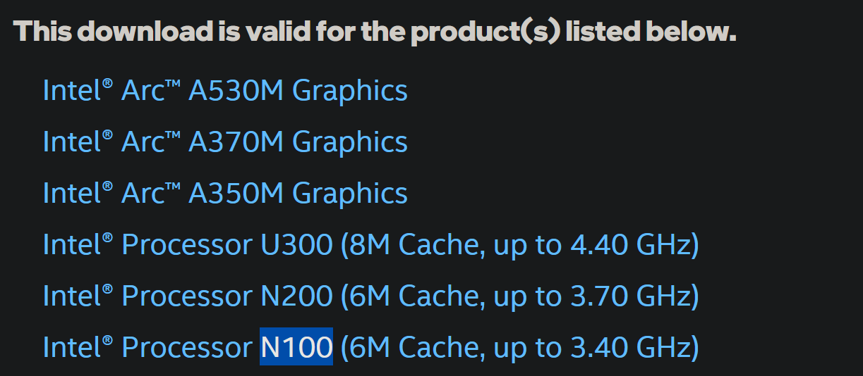

Scheint sich tatsächlich evtl um einen bug zu handeln derzeit, etwa diesen hier: https://www.intel.com/content/www/us/en/support/articles/000095363/graphics.html

Den aktuellsten 4824 bzw 4827 hast du schon probiert, falls es den für deine HW gibt?
Ansonsten ddu im safe Mode als admin und anschl. downgrade auf eine ältere treiber Version versuchen? Am ehesten irgend was deutlich vor 4644.

Hatte eben 4 ältere versucht aber ohne Erfolg.

Ne die Beta vom Center bringt auch nichts.
Die schaut wieder aus wie die alte aber dort wo bei global settings VRR stand steht ebenfalls nix mehr.
Im neuen Treiber findet man VRR an anderer Stelle aber ausgeraut..

Habe ein Beitrag von Intel gefunden.
Es gibt derzeit mit manchen AOC Monitoren mein besagtes Problem.
