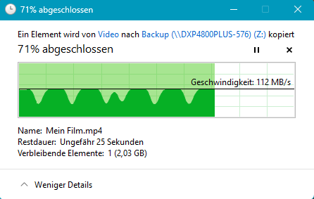

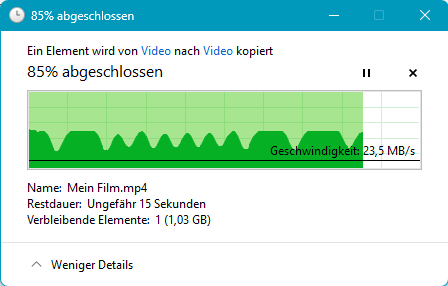

Ich habe das DXP4800PRO mit 3x4TB HDD und 2x256GB SSD als Schreib/Lese-Cache. Beim Schreiben von grösseren Dateien habe ich aber immer wieder periodisch Einbrüche bei der Schreibrate von 100 MB/s auf bis zu 20 MB/s. Es ist egal, ob ich den SSD-Cache aktiviert habe oder nicht. Ist das ein Normalzustand bei diesem NAS, vielleicht abhängig vom Dateisystem oder ein Defekt. Mein altes Selbstbau-NAS mit Openmediavault zeigt diese Einbrüche nicht.

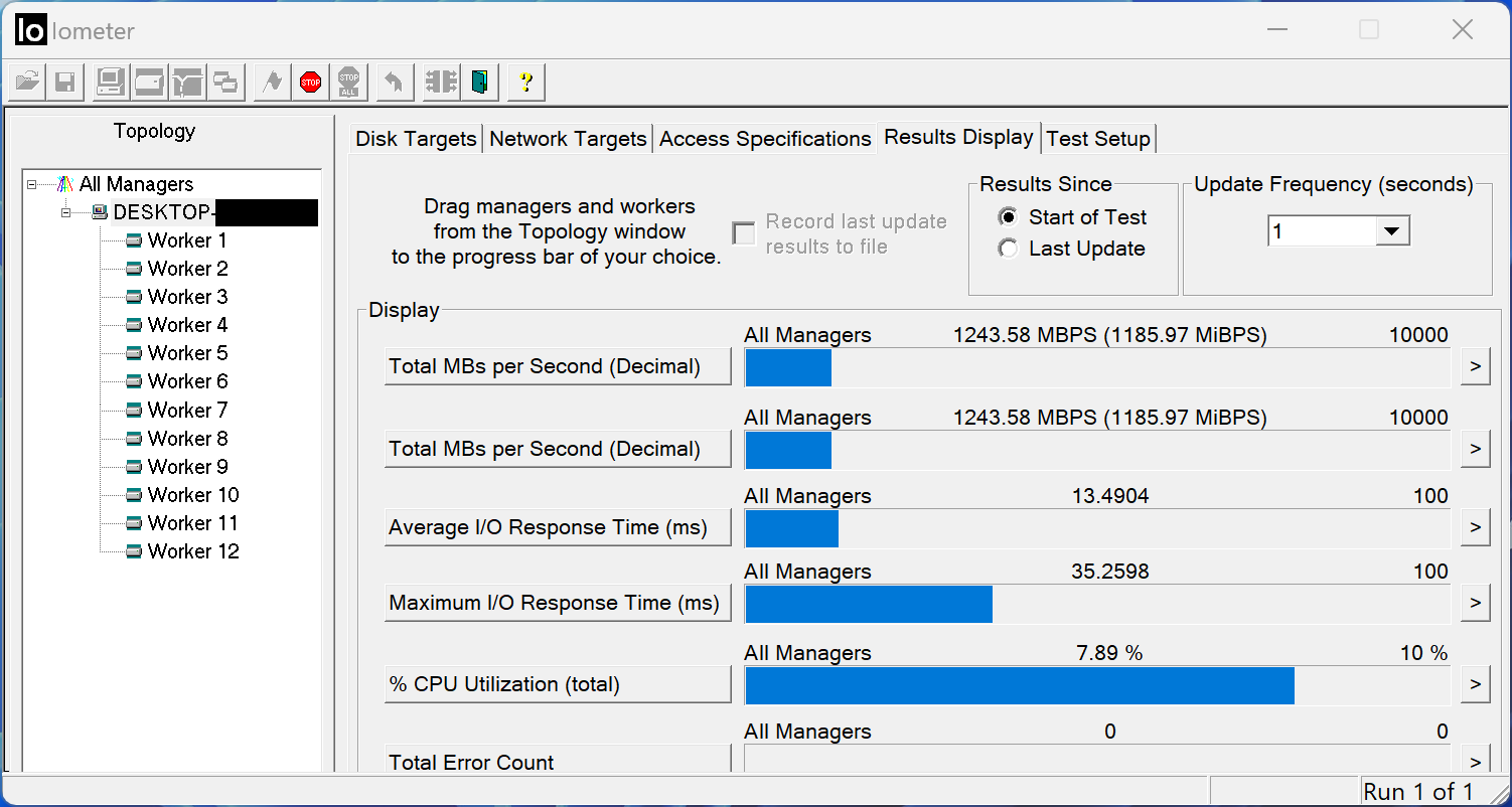

Wie ist der NVMe-Slot angebunden und was leistet die NVMe bei Dauerschreiben?
Beim Testen einer 10G-Karte hatte ich beim Kopieren vom PC aufs NAS (über LAN-Kabel) anfangs mehr als 1.150MiB/s und mehrere Einbrüche auf ~500MiB/s. Hab statt der NVMe im H4-Slot auf die schnellere NVMe im H2-Slot gewechselt und hatte keine Einbrüche mehr unter 1.000MiB/s

Um den SSD-Cache beim Lesen UND Schreiben nutzen zu können, muss ich ja 2 SSDs installiert haben. Ich habe dabei keine Highend-SSDs genommen, sondern 2 Patriot 240GB. Ich nutze in meinem Netz auch noch nur 1GBit Ethernet, reize also die 10GBit-Schnittstelle nicht im entferntesten aus. Da ich noch eine zweite mit max. 2,5 GBit habe, werde ich mal sie probieren.

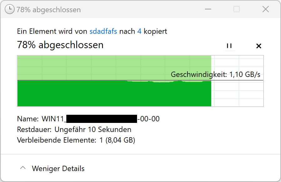

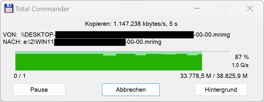

2x die gleiche Datei vom PC zum NAS kopiert (37,9GiB groß)
Einschalten und beides gedrückt halten. Tastatur und Moni reicht (Maus geht dort nicht)
Snoopy69
Banned
- März 2004
- 4.447
Bestwert ist momentan 1,1386GiB/s. bzw. 1.165,94MiB/s bzw. 1.222.581.616 Bytes/s

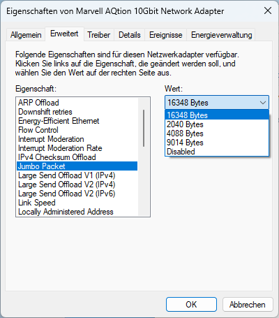

Wenn du oft große Daten herumschiebst, kannst du mit "Jumbo-Paketen" noch bissl was rausholen
Standard (Disabled) sind glaube 1.518 Bytes
Das hier hab ich als Optionen (16.348 Bytes sind max.)
Etwas ging noch...
btw:
Etwas ging noch...
