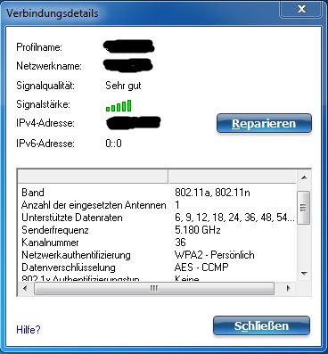

ich habe in meinem Notebook (2 Antennen) eine Intel N6200 WLAN Karte verbaut.
Nun habe ich in der Intel Wireless Software gesehen, dass angeblich nur 1 Antenne genutzt wird (siehe Screenshot).
Die WLAN Geschwindigkeit wird mit 150MBit/s angegeben.
Als Router wird ein Netgear WNDR3700v2 verwendet. Es laufen das 2,4Ghz Netz und das 5 Ghz Netz simultan.
Wird nur eine Antenne angezeigt, weil eine für das 5 Ghz Band genutzt wird und die andere für das 2,4 Ghz Band?
Steh das ein wenig auf dem Schlauch...

kompletter Unsinn, was du da schreibst, der screen ist von einem WNDR3700v1 mit einer Intel 1030N, die nur im 2.4GHZ Band läuft

Kannst du den screen nicht sehen? was du schreibst ist nicht richtig.

dein screen im Eröffnungsbeitrag ist aus dem Betrieb im 5 GHZ Band, da besteht ja die Intelspezifische Einschränkung für das 2.4GHZ Band mit 20MHZ@factory setting nicht.
Ich gehe davon aus, der WNDR3700 sendet ganz normal beide Bereiche simultan und die Optionen im Menü: Wireless Konfiguration (oberes Menü im Router) sind für 5GHZ auf 300mbit gesetzt, das 2.4GHZ Band interessiert hier ja gar nicht, da dein Problem im 5GHZ Bereich besteht.
Die einzige Option, die ich z. B. auch kürzlich wieder bei zwei neuen Vostros 3750 geändert habe, ist in den erweiterten Treibereigenschaften für 2.4GHZ den Modus von 20MHZ auf Auto zu setzen. (siehe screen unten). Der 5GHZ Bereich läuft mit vorinstalliertem Dell Win7 Pro out of the box mit identischen Werten wie auf den screens.
