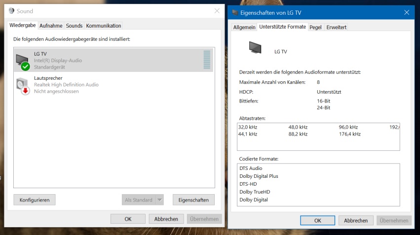

Moin Zusammen,
auf der Suche nach einem flotten Media Center hab ich mir den NUC6i3SYH gekauft.
Leider kriege ich es einfach nicht hin dem Gerät DTS-/HD über HDMI oder Klinke zu entlocken.
AC3 und "normaler" Ton ist kein Problem, aber halt nicht HD.
Ich weiß, dass die vorherigen Modelle (z.B. NUC5PPYH) dies auf Grund eines vermurksten Windows Treibers (?!) nicht können. Mit Linux oder OpenElec geht HD Bitstream allerdings bei allen Modellen.
Laut Technical Product Specification zum NUC6i3SYK (der ja bis auf den M2 Slot baugleich ist) wird jedoch damit geworben, dass er das können sollte.
Siehe 1.5.1.7
Jetzt frage ich mich, ob ich einfach irgendwo einen Fehler gemacht habe oder das schei** Teil es auch nicht kann.
Verwendet wird Windows 10 64Bit, als Player Mplayer Classic (hier ist auch eingestellt Bitstream per HDMI).
Vielleicht hat ja jemand einen Tipp oder das gleiche Problem und kann helfen?
Siehe 1.5.1.7
