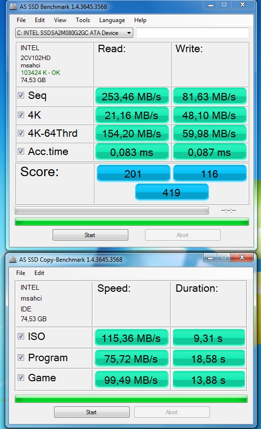

hi,
zu 1: wenn du win7 nutzt, dann ist trim schn aktiviert. aber nur, wenn du keine anderen treiber wie die von microsoft nutzt. wenn du also noch keine anderen treiber installiert hast, dann ist es gut so.
zu 2: die zahl hat was mit Alignment zu tun und ist richtig so. habe die gleich zahl. es muss nicht unbedingt 1024 stehen.
