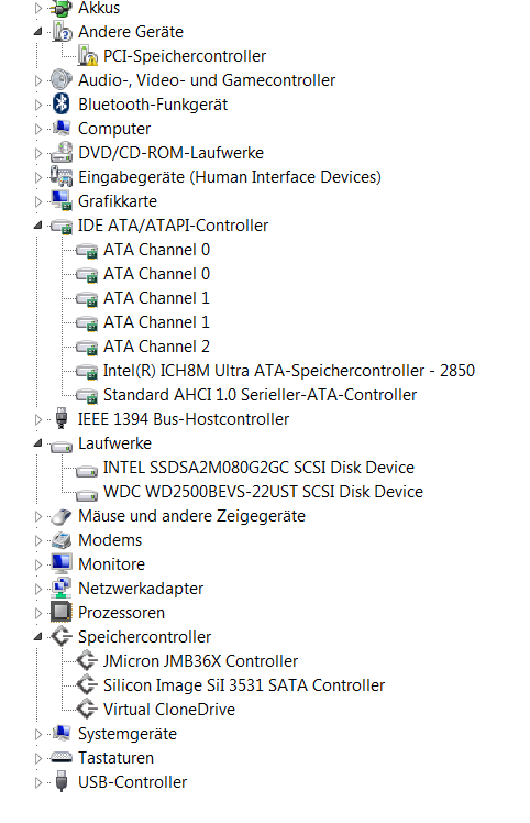

Welches Betribssystem läuft auf Deinem Notebook und welche Controller (genaue Bezeichnung) siehst Du denn im Gerätemanager in den Bereichen "IDE ATA/ATAPI Controller" und "SCSI und RAID Controller (XP) bzw. "Speichercontroller" (Vista/Win7)?

@ selman:
Danke für den Screenshot Deines Gerätemanagers.
Da offenbar 2 Platten (1 Festplatte und 1 Intel SSD) angeschlossen, jedoch 3 verschiedenartige SATA Controller gelistet sind, kann ich von hier aus nicht beurteilen, an welchem Controller die SSD hängt.
Empfehlungen:
Empfehlungen:
- Stelle fest, an welchem Controller die SSD hängt (beste Lösung: am MS eigenen Standard AHCI 1.0 S-ATA Controller, denn dann läuft der Trim-Befehl automatisch).
- Nicht genutzte SATA Controller sollten - soweit möglich - im BIOS deaktiviert werden.
- Überprüfe mal, was sich hinter dem "PCI Speichercontroller" verbirgt, der im Bereich "Andere Geräte" aufgeführt und mit einem gelben Zeichen versehen ist (Rechtsklick darauf > "Eigenschaften" > "Details" > "Eigenschaft" > "HardwareID's").
- Empfehlenswert wäre die Installation der Intel SSD Toolbox. Damit könntest Du mehr Daten über Deine SSD bekommen als mit CystalDisk Info. Voraussetzung: Die SSD läuft nicht im RAID.

Daraus schließe ich, dass die SSD am falschen SATA Port angeschlossen ist (sie hängt vermutlich am JMicron RAID Port).selman schrieb:Und das Intel Toolbox läuft nicht.
Egal ob 1.1 oder 1.2, kriege es nicht zum laufen.
Er zeigt mir die SSD an aber ich kann nichts anwählen.
Da Dein Notebook laut Gerätemanager einen aktivierten MS SATA AHCI Controller besitzt, der sogar den Trim-Befehl durchlässt, solltest Du versuchen, die SSD daran anzuschließen.
Fernando 1 schrieb:Daraus schließe ich, dass die SSD am falschen SATA Port angeschlossen ist (sie hängt vermutlich am JMicron RAID Port).
Ja, genau so ist es.
Die Platten hängen an den JMicron Raid Controller. Wie kann ich es ändern?
Ich habe im Bios keinerlei einstellungsmöglichkeiten.
Dort steht nur bie Bootfolge sonst nichts.
Ist nicht wie ein Normaler Bios in einem Notebook.
