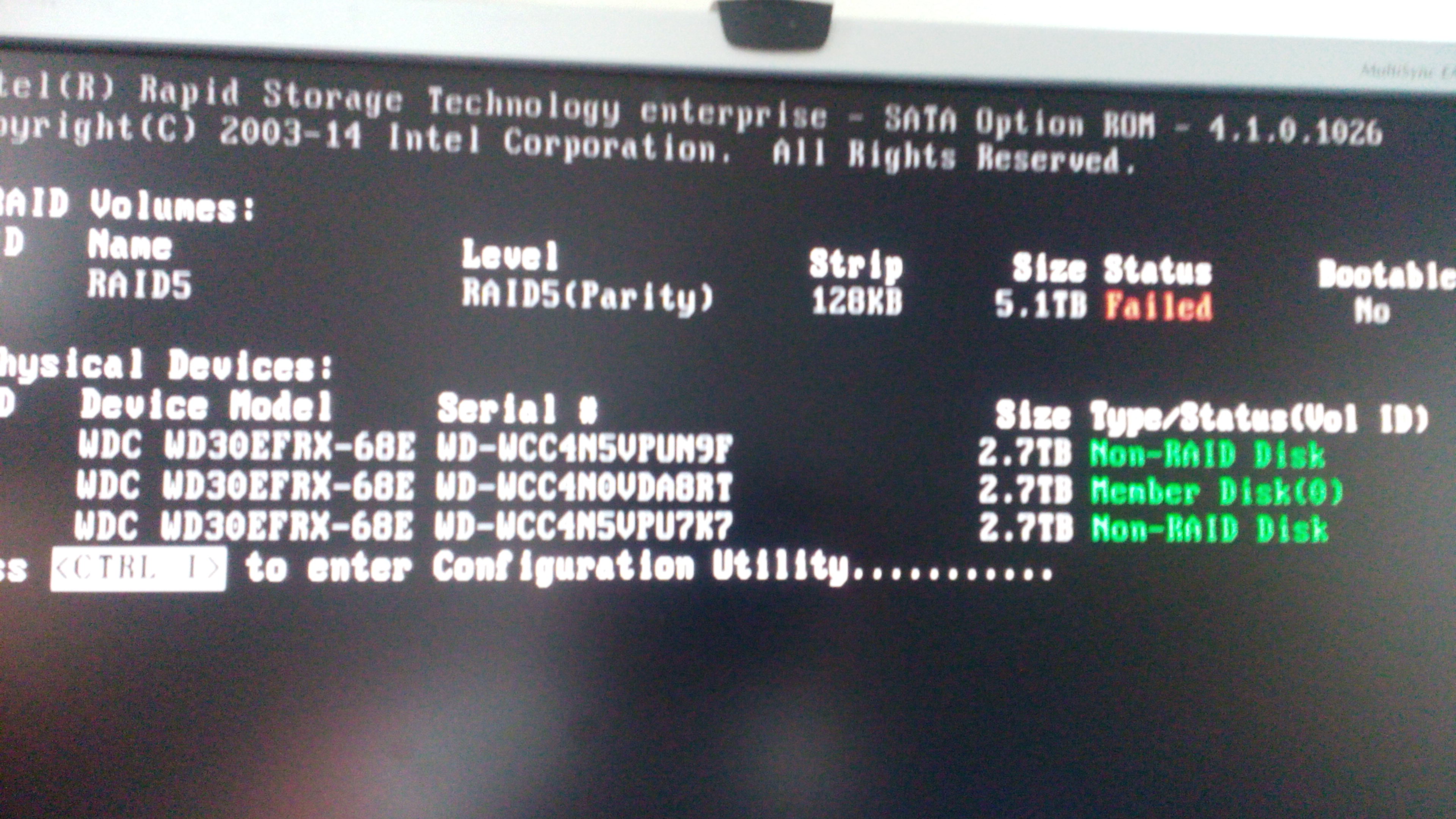

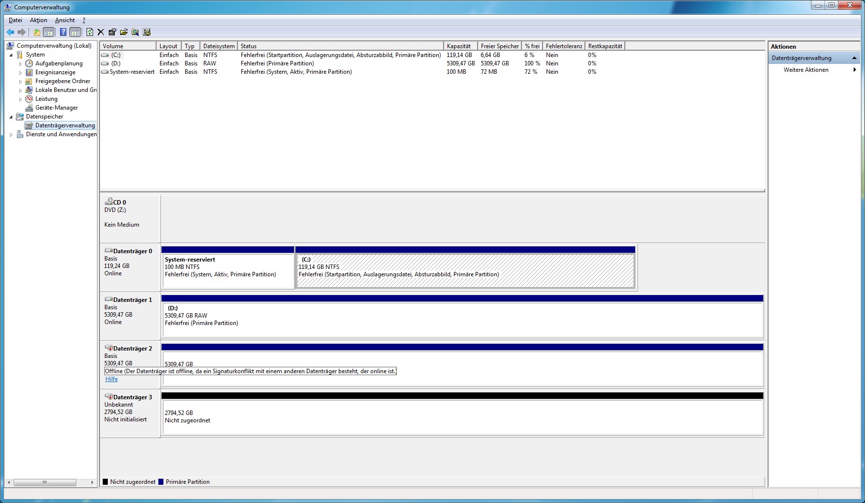

Hier meldet sich wieder einmal jemand, der sein RAID5 nach einem BIOS-Update zerschossen hat, weil er vergessen hat im BIOS den SATA-Controller auf RAID umzustellen... So erhielt Win7 die Platten einzeln in die Hand und hat seinen Mist über die RAID-Metadaten geschrieben.
Hier meine Hardware:
Mainboard: ASUS Z10PE-D8 WS (Intel C612 PCH Chipsatz)
Festplatten: 3x WD30EFRX (Western Digital 3TB Red)
OS: Windows 7 Professional 64bit
Ich bin hier auf diverse Beiträge gestoßen und da ist mir ein "RAID-Gott" immer wieder aufgefallen: Ernst@at
Leider ist er seit 2012 nicht mehr aktiv... Jedoch ist in diesem Post jemand mit fast demselben Problem und ähnlicher HW.
Da ich aber nicht weiß, wie die entsprechenden Werte berechnen muss, wollte ich hier um Hilfe fragen, bevor ich alles noch schlimmer mache. Im Anhang sind schon die ausgelesenen Daten von HD Sentinel.
