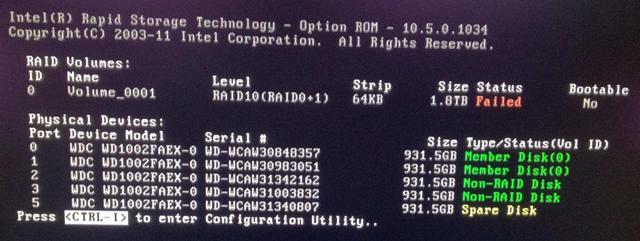

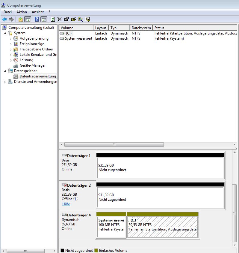

Nach dem Biosupdate stellt sich der Fehler ähnlich da. Die seriennummern in der Array übersicht stimmen nicht mehr mit den der Festplatten überein.
Aus:
WD-WCAW31003832
WD-WCAW31342162
Wurde:
D-WCAW31003832:0
D-WCAW31342162:0
Ein downgrade auf das alte BIOS blieb ohne erfolg.
Ich habe anbei ein Paar Screenshots und die hdd?.bin
Hoffe ihr könnt mir weiterhelfen.
Vielen Dank

So wie ich das bis jetzt sehe, hast Du 5 Platten, eine fürs System und die anderen 4 im RAID10 gehabt.
Wenn der Array im GPT-Format initialisiert ist, und Win bekommt die Platten einzeln (wenn Win gestartet und Controller nicht auf RAID) in die Hände, dann schreibt Win hurtig einen neuen GPT-Mirror über die am Plattenende befindlichen RAID-Metadaten der Konfiguration drüber, und die sind danach non-RAID Disks.

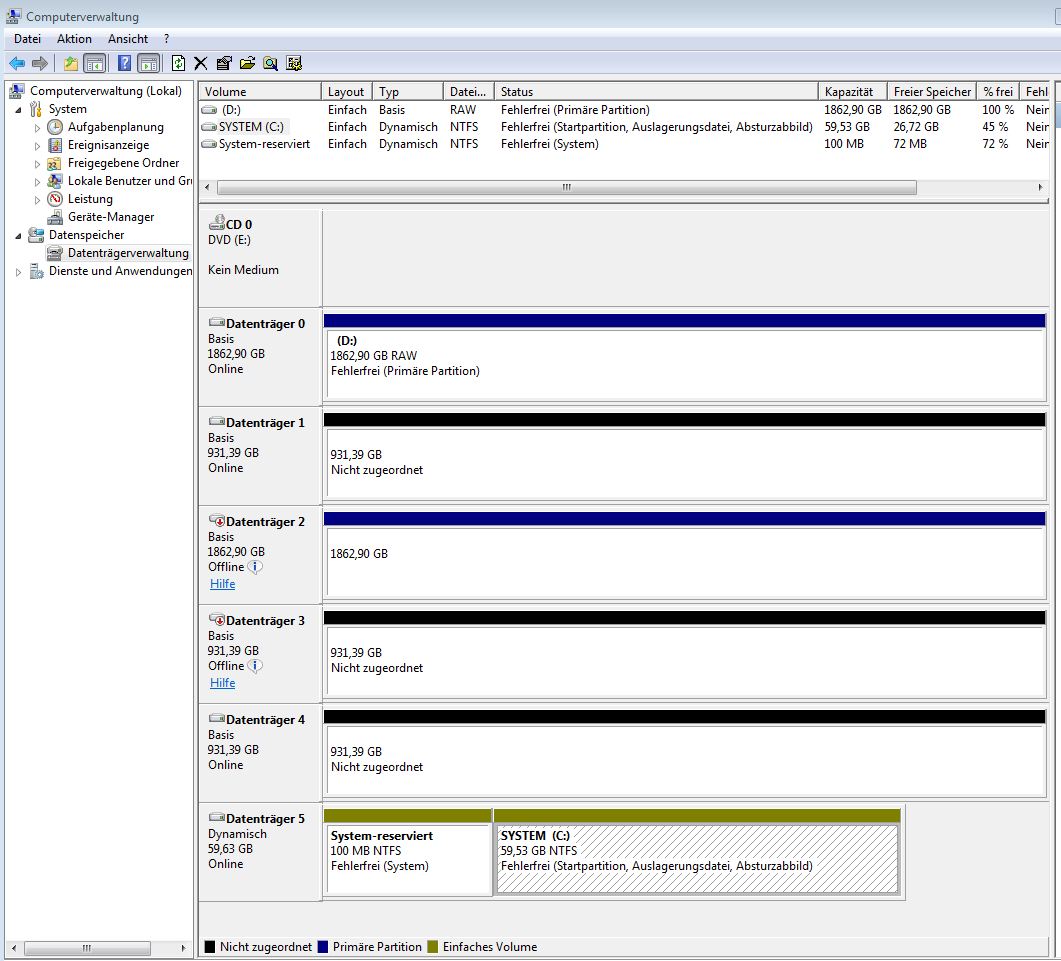

hi danke für die Unterstützung.
Für den Anfang hier die Daten es sind erstmal ein paar mehr geworden.
Hoffe es ist alles dabei was du wolltest.
  • deagel-raid_10.7z
    deagel-raid_10.7z

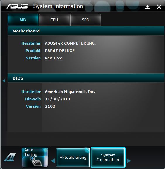

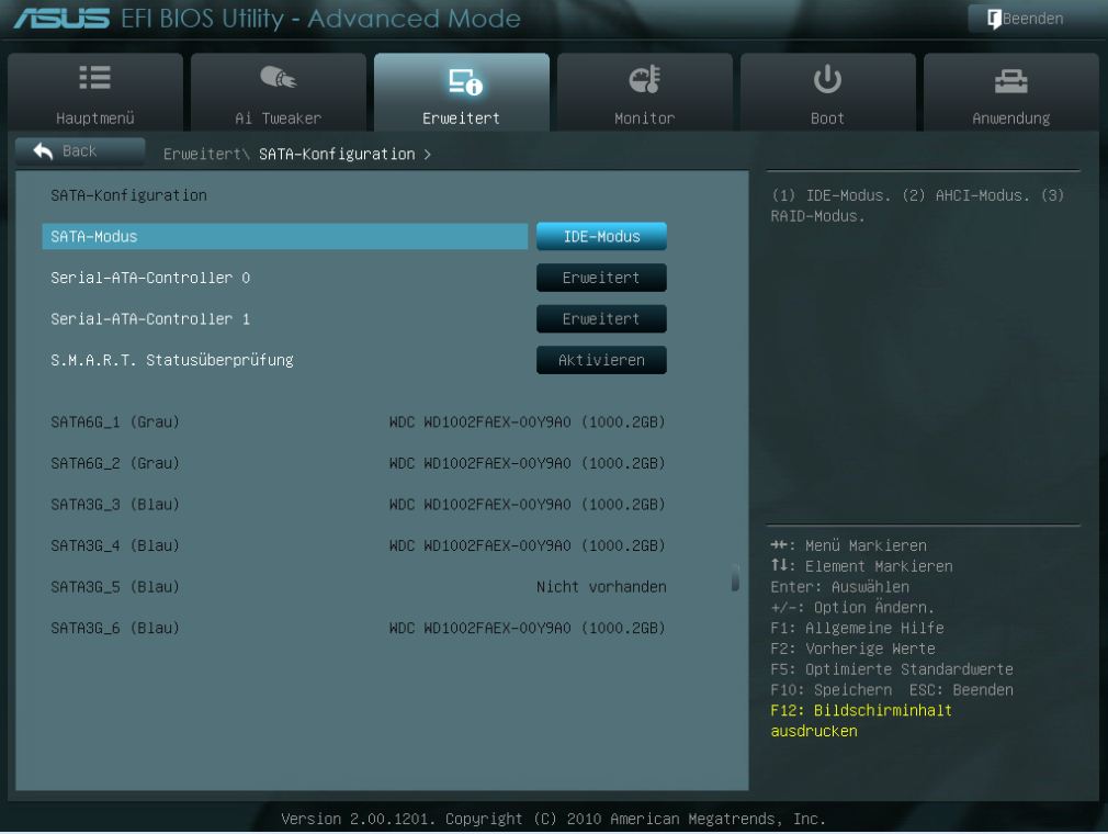

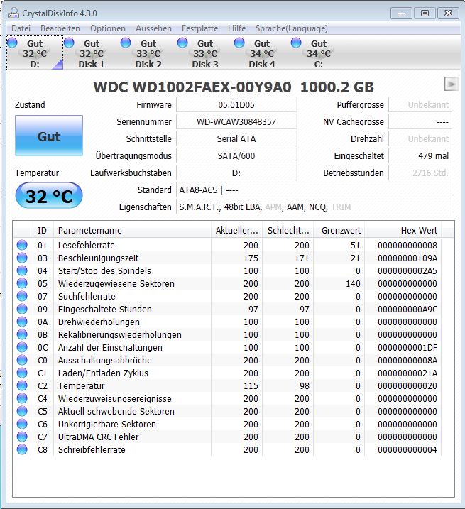

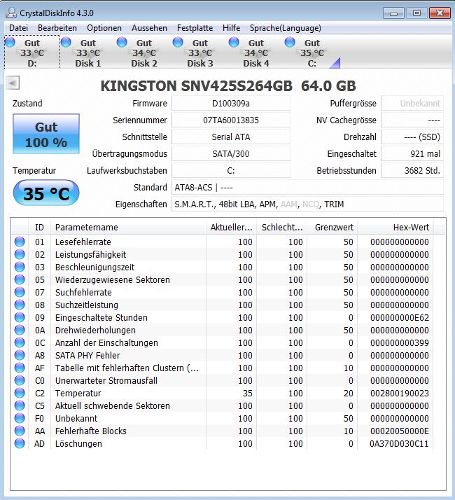

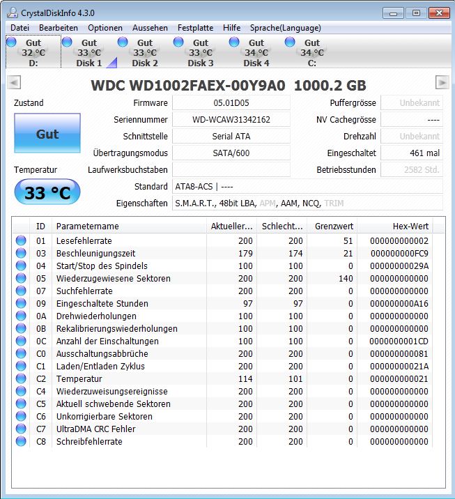

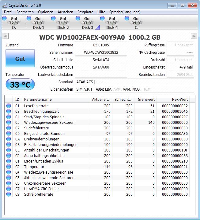

Ich hab mir die Auszüge der Platten angesehen.
Da ist Dir ein kleiner Fehler bei der Durchführung der Anweisungen unterlaufen
(nicht weiter schlimm, aber fürs nächste Mal)
wenn da z.B steht
- Menü: Edit/copy as.../ editor view (überträgt den markierten Inhalt in die Zwischenablage)
- Reiter "untitled1" anklicken und in das kleine punktierte Rechteck rechts unter ... 0E 0F klicken
- Strg+V (überträgt den Inhalt aus der Zwischenablage) im popup "file size change": OK
so scheinst Du das kleine punktierte Rechteck nicht gefunden zu haben und mir die Daten einfach mit Strg+C(statt edit/copy as/editor View)/Strg+V übertragen zu haben.
Der Unterschied ist, dass ich so keine Informationen über die Lage der Daten auf der Platte bekomme und damit auch nicht überprüfen kann, ob Du den richtigen Bereich ausgewählt hast.
Ich hab's aber auch aus den so gelieferten Daten geschafft, alles Nötige rauszulesen.
Entweder hast Du beim Aufruf der Datenträgerverwaltung nach Umstellung auf IDE irgendwann bei zwei Platten die Anfrage, ob sie initialisiert werden sollen, bestätigt
oder die Memberplatten waren schon früher alle im GPT-Format initialisiert.
Nachdem Windows beim Anblick von GPT-Informationen immer nachprüft, ob am Ende der Platte die Backups davon vorhanden sind, und die nötigenfalls ergänzt, wurden dadurch auf allen 4 Platten(Auf zweien war die GPT-Information des RAID-Arrays) die RAID-Metadaten mit den Konfigurationsinformation überschrieben.
Das ist alles halb so schlimm, da ja der RAID vor dem BIOS-Uodate intakt und Synchron war, daher müssen wir nur mit den zwei identischen Plattenpaaren in der richtige Reihenfolge den RAID neu konfigurieren.
Auch die vom Win veränderte GPT-Information über die Partitionierung des Arrays muss korrigiert werden, dann läuft er wieder.

In der Datenträgerverwaltung sollte es noch genauso aussehen wie im Post#10
