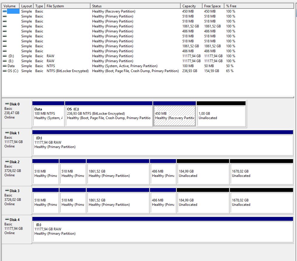

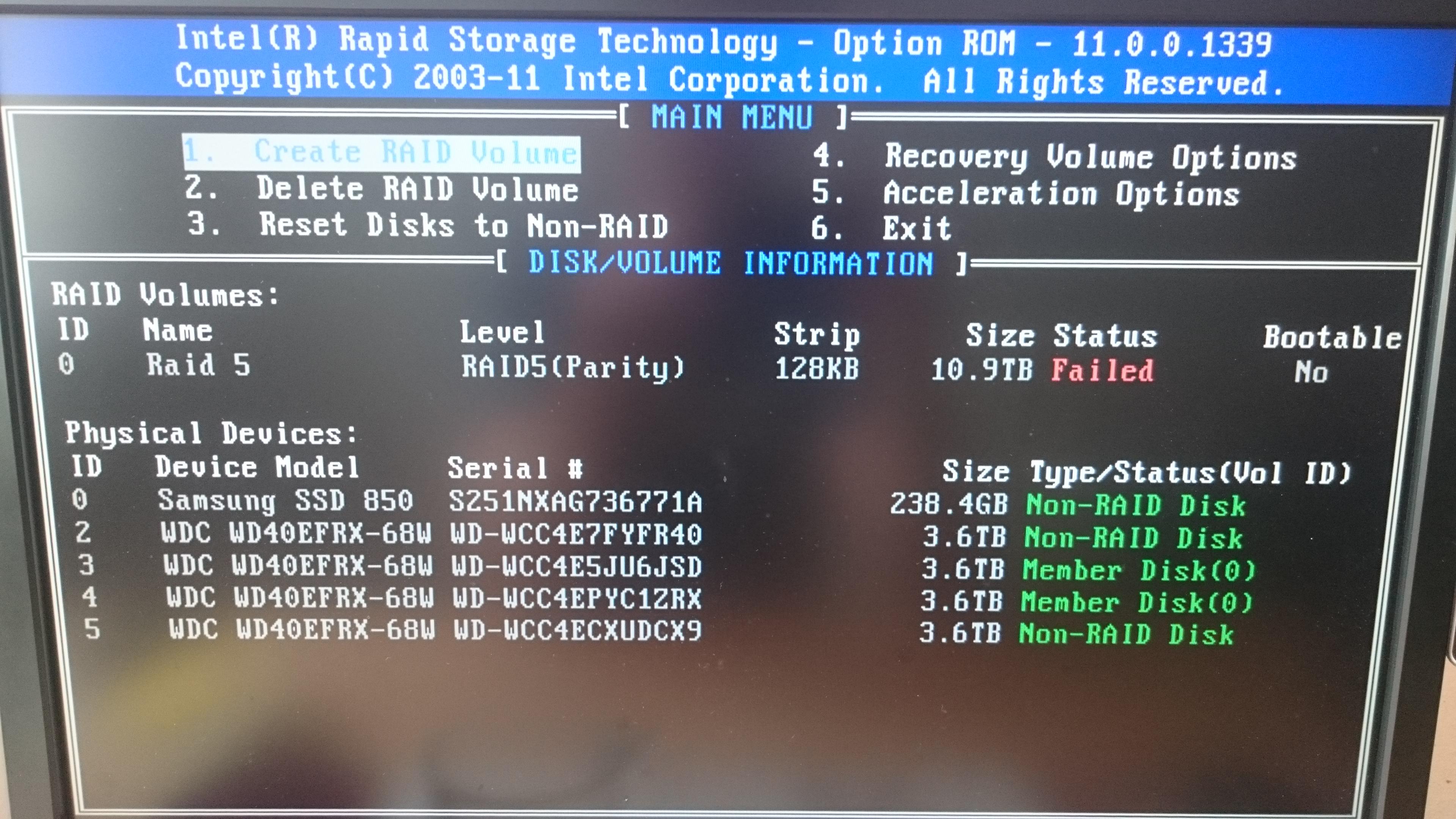

leider muss ich mich nun auch in die Reihe der "Bios-Update" geschädigten Raid 5 Nutzer einreihen.
Durch ein BIOS Update wurden die Einstellungen zurückgesetzt und Windows hat sich beim nächsten Start die erste und letzte Platte geschnappt und dort scheinbar die GPT Informationen überschrieben.

Screenshot der Datenträgerverwaltung, des Raid Menüs und der HD Sentinel Report sind anbei.
Was mich wundert, ist das in der Datenträgerverwaltung so viele Partitionen auf den (Raid)Platten sichtbar sind - eigentlich war es ein Raid 5 mit einer großen Partition (GPT) ohne weitere Aufteilung. Hängt dies möglicherweise mit Bitlocker zusammen? Ich hatte die Systemplatte (SSD) sowie das Raid5 Volumen verschlüsselt. Aktuell komme ich in das System, wenn ich es auf IDE gestellt habe.

Das Umstellen vom RAID-Modus auf "IDE" dürfte deinem Raid den Rest gegeben haben.
Raid 5, Raidmodus deaktiviert, 2 Platten die aus dem Verbund geflogen sind und auch noch ne Verschlüsselung mit Bitlocker drauf....
Das dürfte so gut wie jede Möglichkeit zerstört haben, da noch was zu retten.
Also: Raid 5 plattmachen, neu aufsetzen, und Backup zurückspielen.

Bedenke:
Du hast das Raid Bitlocker verschlüsselt. Dort wirst du keinen brauchbaren GPT-Header finden.

ja macht Sinn - ich habe mir nun mehrere Schritte überlegt.
- Erst das Raid wieder richten - hier stellt sich die Frage, in wie weit Bitlocker bereits in den Headern der Platten verankert ist
- Nachdem das Raid wieder als eine Platte sichtbar ist (also statt auf mehrere Platten in Windows aufgeteilt und als einzelne Platten sichtbar ist) es mit Bitlocker Analyse Tools versuchen
Mal sehen wie es läuft
Ja genau, du musst da zwei Probleme thematisch trennen. Einmal ein physikalisches Problem und einmal ein logisches Problem. Zunächst muss das Raid wieder zusammengesetzt werden, das ist ja noch nah an der Hardware Ebene. Und erst danach kann man sich um Bitlocker kümmern, was darauf dann aufsetzt. Ich weiß nicht wie Bitlocker genau arbeitet, es ist natürlich nicht auszuschließen, dass du wegen Bitlocker das Raid nicht mehr so einfach zusammengesetzt bekommst.
