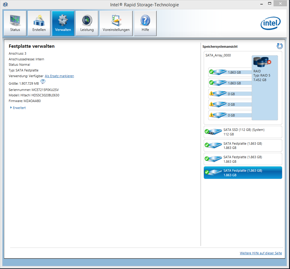

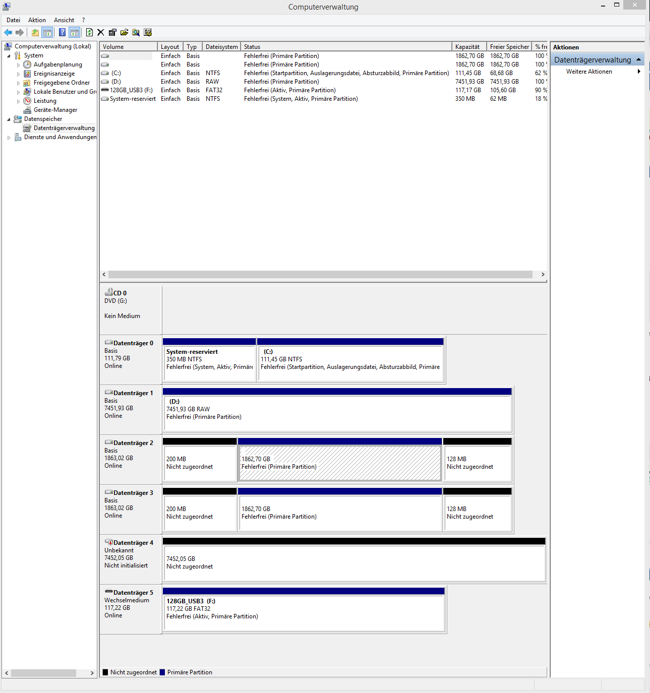

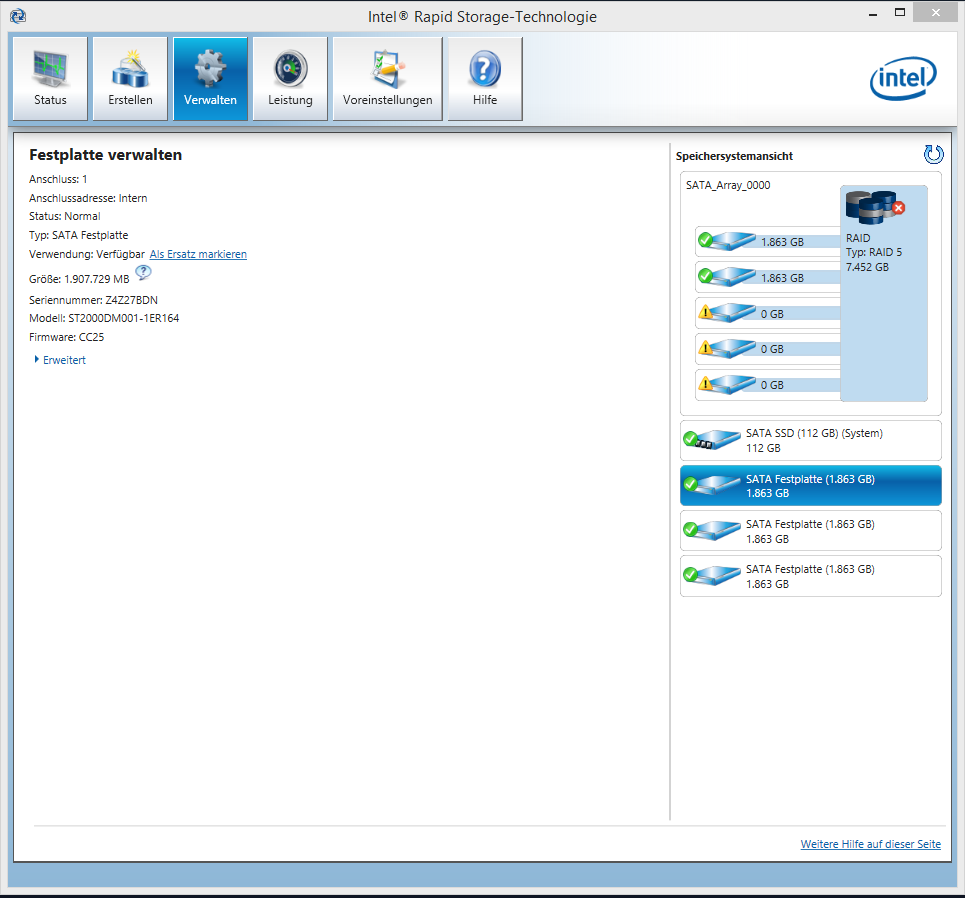

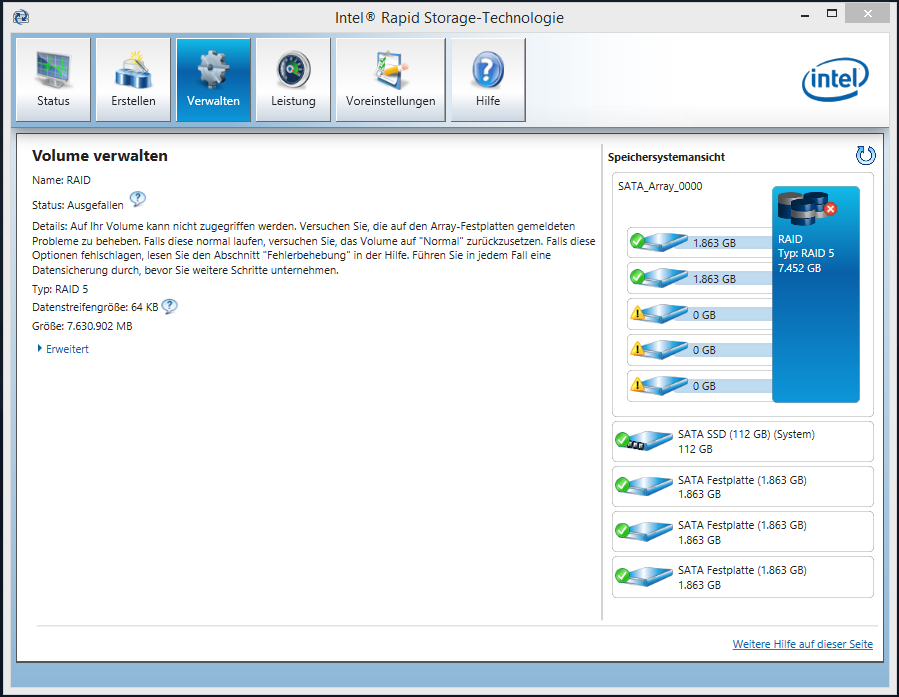

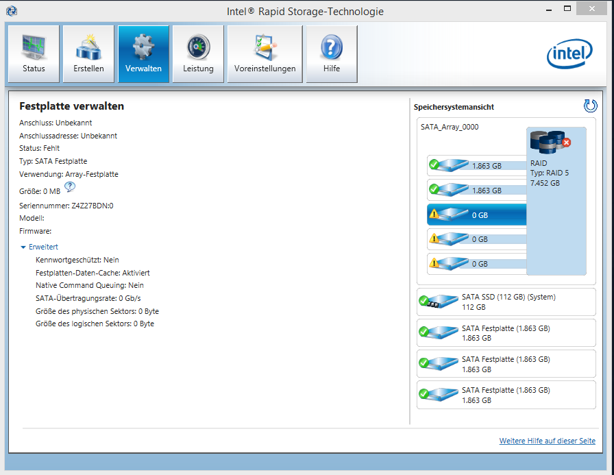

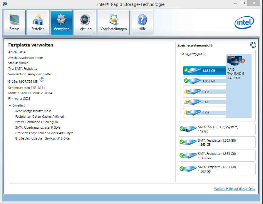

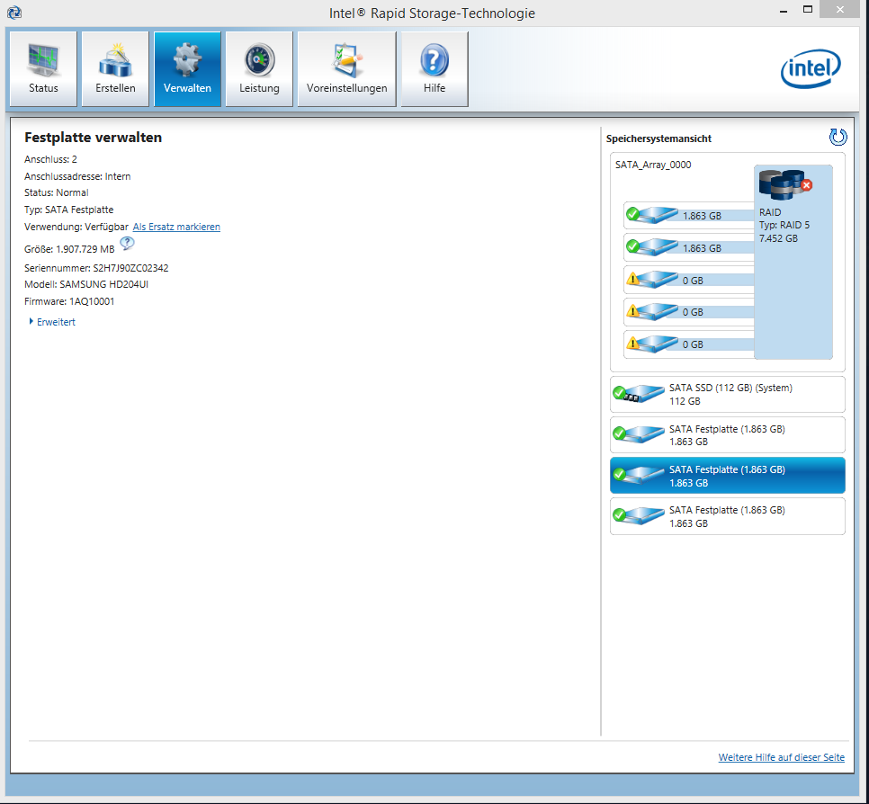

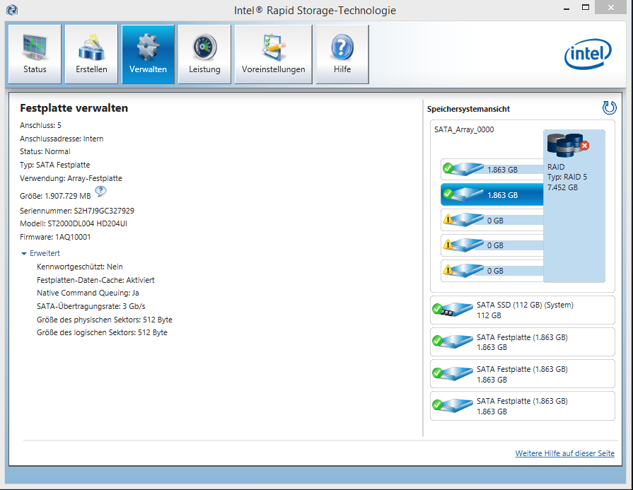

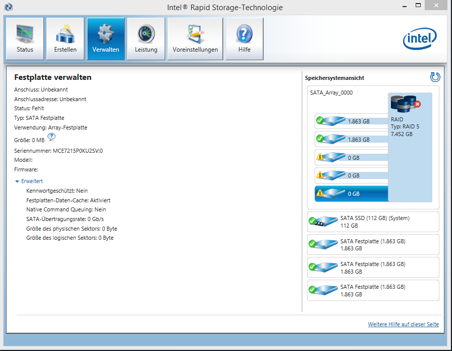

Hallo liebes Forum,
auf der Suche nach einer Lösung für mein Problem, bin ich nach einigen Befrgungen von Google auf dieses Forum und vor allem auf den RAID Guru Ernst@AT gestoßen. Ich hoffe mir kann auch jemand helfen.
Was ist passiert? Um es kurz zu machen: Bios Update, Platten im INTEL Controller von RAID auf AHCI (meine ich) umgestellt, danach RAID 3 von 5 Member nicht mehr im Spiel.
Ich habe die Threats: https://www.computerbase.de/forum/threads/raid-5-failed-2-x-member-disk-2-x-non-raid-disk.1007505/ gelesen und so ein wenig Hoffnung, an die Daten doch noch ran zu kommen.
Anbei auch ein paar erste Infos (siehe Screenshots)
Bin für jede Hilfe mehr als dankbar.
Torsten

So könnte es gehen. Garantie übernehme ich aber keine.
Bei dem User wurde nach einem BIOS Update auch von RAID auf IDE gestellt. Super System, muss ich schon sagen.
Abgesehen davon: Intel Software Raid5 und dazu keine Datensicherung sind einfach doppelt blöd.
https://communities.intel.com/message/12050
1) Go into the Intel Matrix Storage Manager in BIOS.
2) Mark all the drives in the RAID as "non-Raid." This warns you that all your data will be lost, but really is simply re-writing the partition table, which is ALREADY messed up anyhow...
3) Re-Create the RAID using the SAME settings as the original RAID that you are trying to recover. Disks must be in the same order as before, and the strip size must be the same as before. Note: Having the disks in the wrong order will not destroy your data, it will just mean that step (4) will not work... If (4) doesn't work, you will need to repeat steps 1-3 until you have the disks in the proper order...
4) Once the RAID has been re-created, get TestDisk from http://www.cgsecurity.org/
5) Follow the Step-By-Step directions for TestDisk: http://www.cgsecurity.org/wiki/TestDisk_Step_By_Step
6) If all goes well, you will simply have to reboot and all will be better!

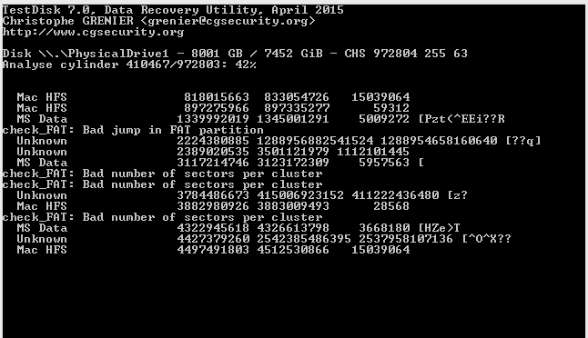

Kleines Update: TestDisk hat diverse (alte und uralte) Partitionstabellen gefunden, aber auch die richtige, ich konnte meine Dateien sehen. Aber vorsicht, folgt nicht der Deutschen Anleitung zu TestDisk, dank dieser darf ich das Spielchen nochmal machen, da dort ein wichtiger Schritt übergangen wurde :-/ Ich melde mich, wenn ich wieder mit der "Quick" Search durch bin. :-/
Danke für das Update! Ich lasse seit gestern Abend 20:30 TestDisk laufen. Zur Zeit ist die Deeper Search bei 11%. Also Zeit muss man schon mitbringen ... ;)
Halte auf dem Laufenden.
Neues Update: Es hat geklappt! Es hat super geklappt! Geile Hilfe, geiles Tool! Danke! 100000000 mal Danke. So, ich mach mal Backups!!!
