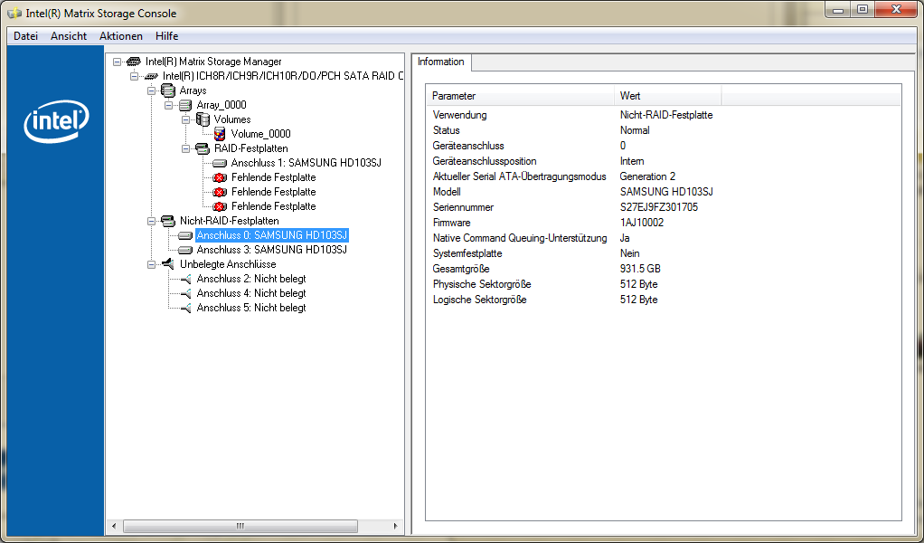

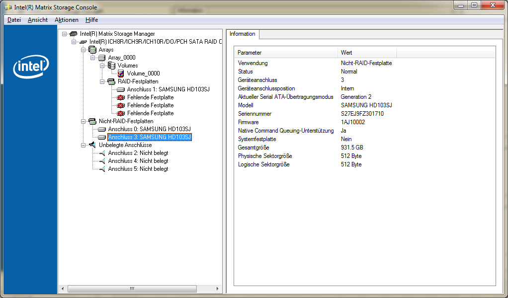

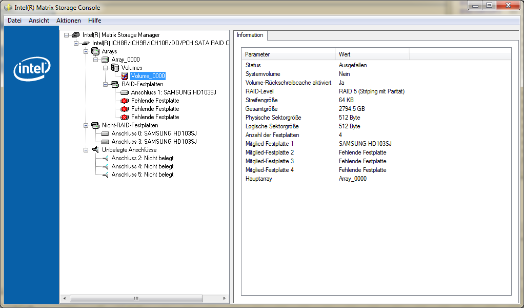

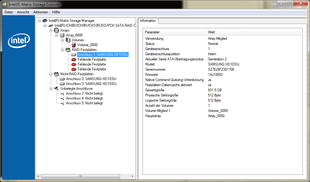

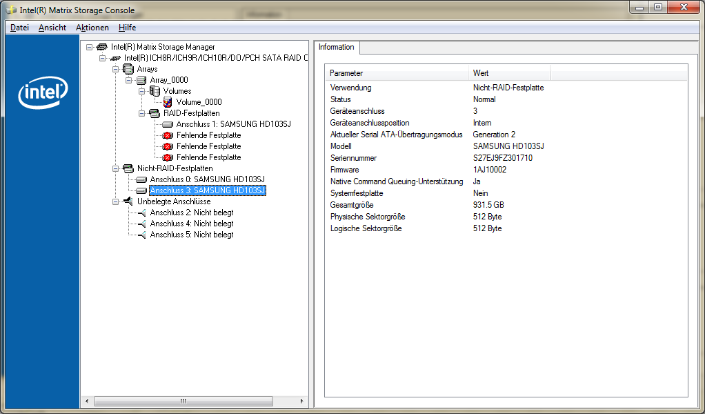

Häng noch einen Screenshot vom Intel RAID Manager in den Anhang, wo der Array und die 4 Platten (davon 2 offline) angezeigt werden
So sieht es jetzt aus:
Die Platte1 war am Anschluss0 und Platte4 am Anschluss3
Anschluss2 ist die Festplatte die es mir schon vor zwei Tagen gekickt hatte...die mit der etwas anderen Seriennummer
Ach ja, das Mainboard ist ein Gigabyte GA-X58A-UD7

Welches Board?
Welche Sektoren auf 1 und 4 hast du genullt?
Platten 1-4 hingen an Anschluss 0-3
jetzt zeigt er nur Platte 2 im Verbund, aber drei fehlende Platten- wieso?
weil Du hinten die RAID-Info genullt hast?
zwei weitere sind angeschlossen an Port0 und 3, das sind Platte1 und Platte4
Welche ist dann als nächste ausgefallen? 1,2 oder 4?
auf 4 seh ich nichts mehr
auf 1 seh ich, dass 3 (als erstes) ausgefallen ist
auf 2 seh ich den jetzigen Status, dass 1,3 und 4 nicht im Array sind
(also den Zustand von jetzt, als nur Platte 2 mehr erkannt wurde)
aber nicht, ob die 1,2, oder 4 als nächste nicht mehr da war
(weil auf einer Ausgefallenen sie selbst noch nicht als ausgefallen markiert ist)

Die erste aufgefallene Platte war Platte3,
Als Du dann die Platten einzeln angeschlossen hast unter Win7,
wurde vom System wegen der am Sektor0 der Platten 1 und 4 gefundene MBR-Information, es handle sich um einen GPT-Datenträger ( dabei ist das der MBR des RAID-Arrays, welcher 3TB groß ist) fälschlicherweise nach einem GPT-Mirror am Ende der Platten gesucht, nicht gefunden und neu geschrieben. Damit wurden hinten auf diesen beiden Platten die RAID-Metadaten überschrieben.
Die einzige Platte, welche noch teilweise ursprüngliche RAID-Metadaten zeigt, ist die Platte 2.
Nach Deinen Versuchen, den RAID-Verbund wieder herzustellen, wurden da aber Platte 1 und 4 nicht mehr erkannt und mit dieser Information "undetected" der ürsprüngliche Memberstatus überschrieben.

E8E0DB5DB8 00000100          <migration priority,# subvolumes,target id,cng master disk>
E8E0DB5DBC 01010000          <cache policy[2],cng state,cng substate>
E8E0DB5DC0 00000000...       <40 Bytes unused>
E8E0DB5DE8 B6E0E800          <curr migr unit>
E8E0DB5DEC 00000000          <check point ID>
E8E0DB5DF0 00                Volume migration state: 0 <normal or migrating>
E8E0DB5DF1 01                Volume migration type: 1 <initializing, rebuilding,...>
E8E0DB5DF2 00                Volume dirty: 0
E8E0DB5DF3 FF                Volume fs state: 0xFF
E8E0DB5DF4 0000              <verify errors>
E8E0DB5DF6 0000              <verify bad blocks>
E8E0DB5DF8 00000000...       <16 Bytes unused>
E8E0DB5A08 00000000          volume LBA0 offset(LBAs or stripes? - LBAs will run in >2TiB bug): 0
E8E0DB5A0C 085C7074          # Sectors/member: [COLOR="deepskyblue"]1953520648[/COLOR]
E8E0DB5A10 B6E0E800          # Stripes/member: [COLOR="deepskyblue"]15261878[/COLOR]
E8E0DB5A14 8000              # Sectors/Stripe: 128 ==> [COLOR="deepskyblue"]stripesize=64KB[/COLOR]
E8E0DB5A16 03                Volume status: [COLOR="Magenta"]FAILED[/COLOR]
E8E0DB5A17 05                RAID Level: [COLOR="deepskyblue"]RAID-5 Array[/COLOR]
E8E0DB5A18 04                # member disks: [COLOR="deepskyblue"]4[/COLOR]
E8E0DB5A19 01                # domains: 1
E8E0DB5A1A 03                failed disk: HDD[3]
E8E0DB5A1B 01                <unused, always 01>
E8E0DB5A1C 00000000...       <28 Bytes unused>
E8E0DB5A38 00000001          member order 1: HDD[0] <Serial=S27EJ9FZ301705:0> *** BAD ***
E8E0DB5A3C 01000000          member order 2: HDD[1] <Serial=S27EJ9FZ301706>
E8E0DB5A40 02000001          member order 3: HDD[2] <Serial=S246J9CZ703862:0> *** BAD ***
E8E0DB5A44 03000001          member order 4: HDD[3] <Serial=S27EJ9FZ301710:0> *** BAD ***
E8E0DB5A48 === end of metadata ===
