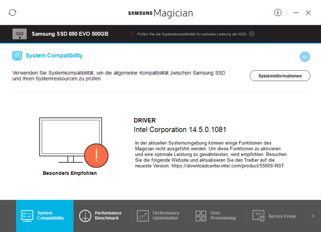

ich habe mir damals alle Treiber von Asus geladen und installiert.
Gerade ist mir aufgefallen, dass Samsung Magician mir sagt, ich sollte die RST Treiber aktualisieren.

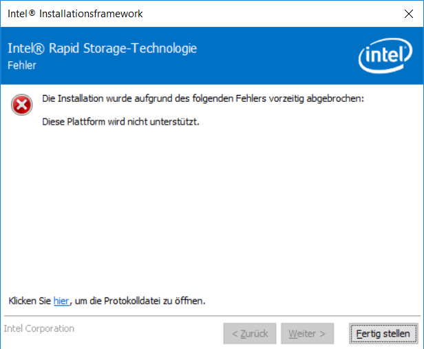

Lade ich mir die aktuellste herunter, kann ich diese aber nicht installieren.
Hatte hier jemand schon mal so eine Meldung?
Heißt es, dass es einfach keine neuen Treiber mehr für meine Plattform gibt?
Habe das Asus Rampage V Extreme mit einem i7 5960X.

War das nicht so das der Treiber erst zu installieren war wenn der Chipsatztreiber auf neustem stand war?
Ich erinnere mich irgendwie daran das der bei mir auch nicht so richtig wollte.
du brauchst die passende Version für dein Board ... aktuelle RST Treiber unterstützen nur aktuelle Chipsätze ... also musst du rausfinden welche Version dein Board noch unterstützt.
Ist auch der große Nachteil dieser "Treiber Update tools" die prüfen nur ob es was neueres gibt, nicht aber ob das auch wirklich zur Hardware passt!
Asus bietet Version 13.1.0.1058 & 14.5.0.1081 für das Board an, 14.5.0.1081 ist laut deinen Screen aber nicht Kompatibel.
Er kann mit den version 15.8.2.1009 versuchen. Wenn nicht klapt dann ist eine neu Installation und treiber via bios der weg
Danke für eure Antworten.
Die neuen Treiber scheinen wohl nicht mehr die 5. Generation zu unterstützen.
Die Treiber auf der Asus Seite sind wohl die letzten aktuellen für mein Setup.
