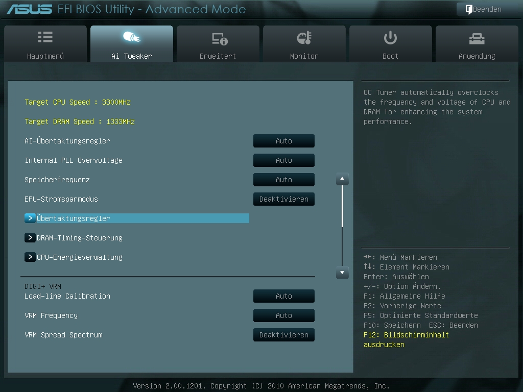

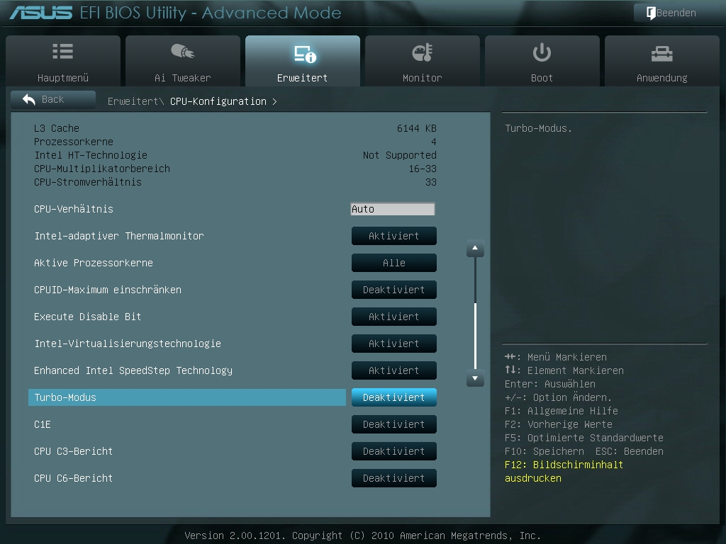

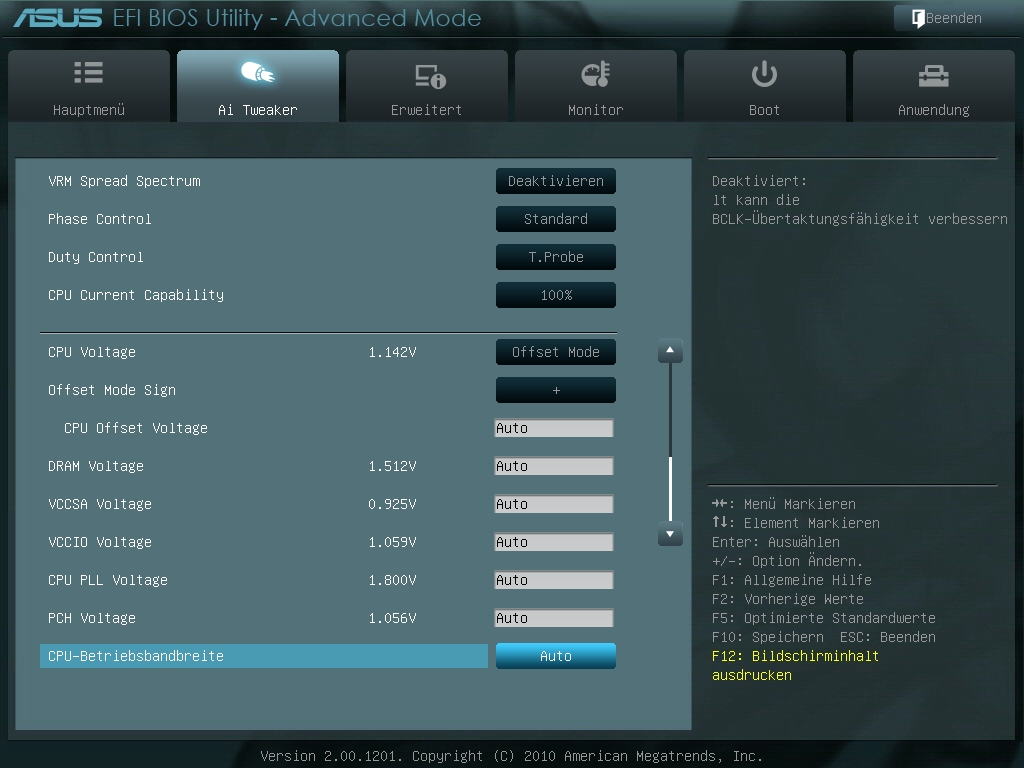

Ich habs nun gemacht und dies sieht nun so aus.
Nach deinem Beitrag habe ich also nun eher eine schlechte CPU fürs OC erwischt, oder?
Im Anhang sind auch die Screens ausm Bios mit den Einstellungen. Sollte alles ja eigentlich richtig sein und ohne Turbo.

Jep, stimmt so. Heisst erstmal nur dass du ne hohe VID hast. Ist aber lediglich ne Tendenz, die CPU kann natürlich auch trotzdem gut gehen...
Wieso ohne Turbo? Vorteile hatte ich beschrieben.
Wieso alle Stromsparmechanismen aus? Du nimmst der CPU so die Möglichkeit, sich auch mal abzukühlen, wenn keine Leistung gebraucht wird. In dem Fall ist auch Offset komplett sinnlos.
Wieso Offset auf Auto? Kein Wunder, daß VCore dann hochschießt.

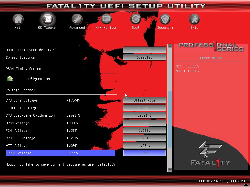

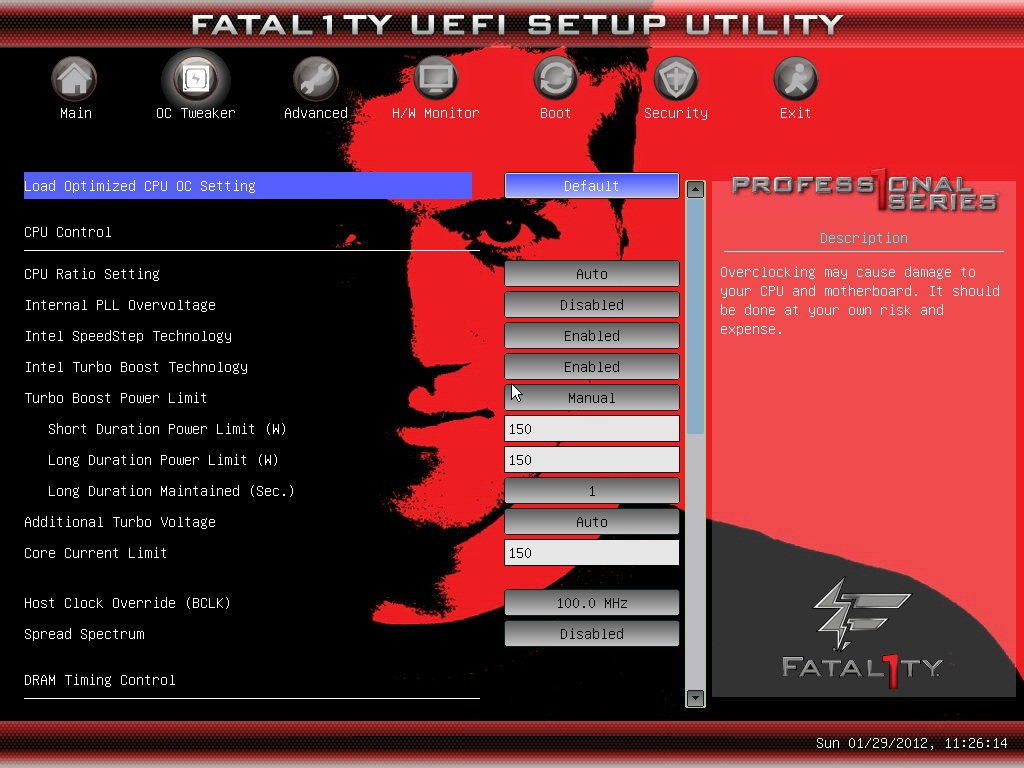

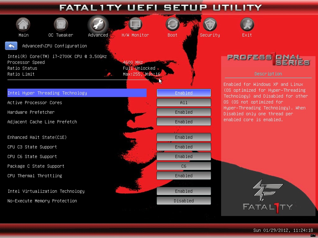

SO habs mit den Screenshots hinbekommen. Nur sehe ich hier nirgendswo ein Menü, wo ich den Turbo Multi einstellen kann. Meine CPU taktet entweder im Idle mit 1600MHz oder unter vollast 4600MHz. Dazwischen ist nichts.

Genau wie Maroon.Beret schon geschrieben hat, ging es mir jetzt nur darum die richtige VID zu sehen.

4.5 GHz unter 1.160 v? oha..
Beim P67 Fatal1ty gab es zu der Zeit, bevor ich den Crap über den Jordan gehauen habe, oder besser dem Händler um die Ohren ;), noch die Einstellungen, wie ich sie vom Asus Board gepostet habe. Scheinbar wegrationalisiert, wäre ja auch noch schöner, wenn die User alles optimal einstellen könnten.
