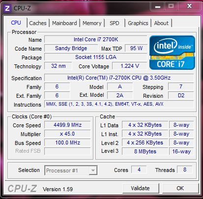

was meint ihr. kann ich das so lassen oder soll ich noch etwas runter mit der vcore. dann hab ich noch eine frage. wenn ich beim offset modus was verstelle, bleibt der vcore trotzdem gleich. hab ich da was vergessen?
Wäre froh wenn ich bei dem Takt so eine niedrige Vcore schaffen würde. Würde die Vcore nicht weiter absenken. Läuft der Rechner wirklich Prime stable? Lass mal ne Nacht laufen, ob das auch wirklich läuft mit 1.22V bevor du darüber nach denkst noch tiefer zu gehen.
hab schon eine ganze nacht laufen lassen. läuft auch stabil. den vcore kann ich leider nicht mehr runter nehmen, da er dann nicht mehr stabil läuft.
Somit hast du dir deine Frage auch schon selbst beantwortet :)
Ob du die Spannung noch absenken kannst können wir/ich dir natürlich nicht sagen, dazu sind die Unterschiede zwischen den CPUs viel zu groß als dass man irgendeine pauschale Aussage treffen könnte - das musst du schon selber probieren (was du nun ja auch schon getan hast).
