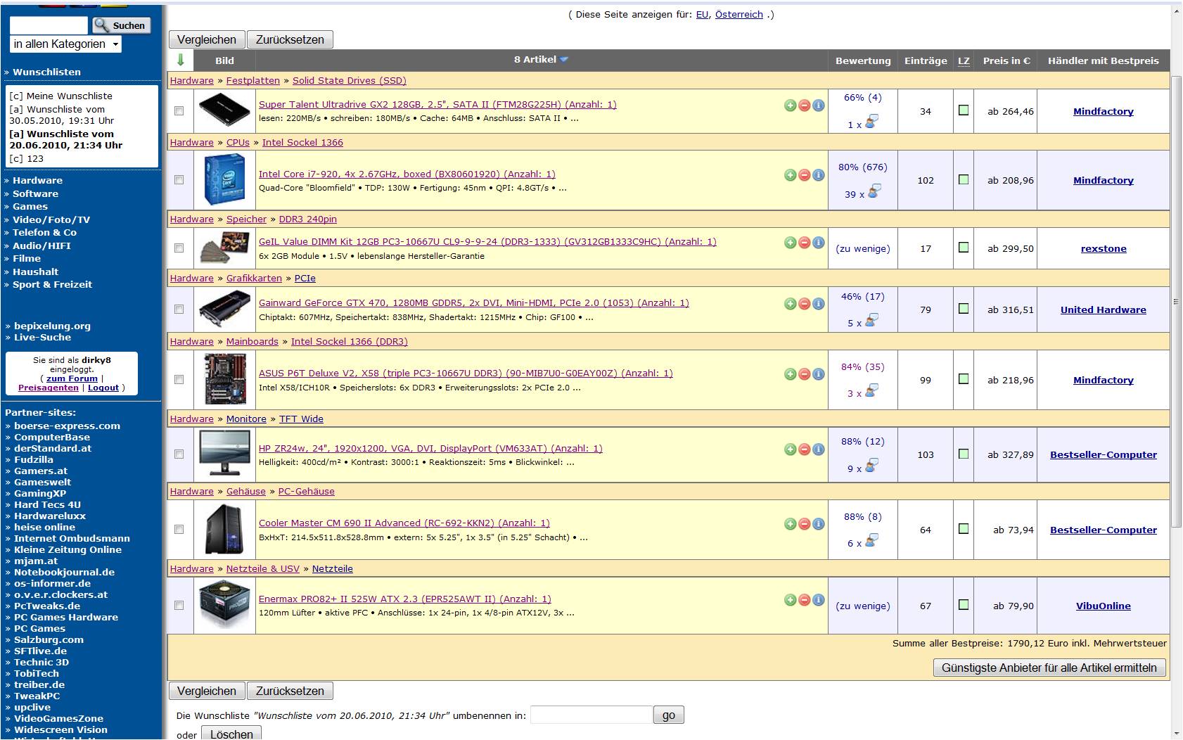

Also ich würde es so machen:
Den i7 920, weil einiges billiger und eigentliche gleiche Leistung. Ist simpel auf das Niveau eines I7 930/950/960 zu bekommen. Auf Stepping D0 achten.
Die Gainward GTX470, 1. mit Gainward sehr gute Support Erfahrungen gemacht und die 470 ist das kleinere Übel. Und einiges günstiger.
Über die Größe der SSD kann man streiten, was man eben braucht. Sonst halt die Intel Postville. oder diese hier mit dem schnelleren Sandforce Kontroller Solidata K8 120GB, 2.5", SATA II
Beim Monitor kann ich mich dem Vorposter nur anschliessen. Beim NT nicht. Sicherlich ist seines gut aber 1. Du brauchts nicht diese Leistung und es kostet zuviel für dein Buget.
Die 1333er DDR3 weil günstiger und du merkst den Unterschied zu 1600er sowieso nicht(aber per Overclocking gehen die 1333 meist auf 1600. Auch die Latenzen sind vernachlässigbar. Oder spielst du Benchmarks? Gleiches gilt im übrigen für die SSD.
Siehe die angehängte Grafik. Auf diese Zusammestellung kannst du ja aufbauen/abändern.
Was fehlt sind ein Extra CPU Lüfter sowie die Soundkarte.
