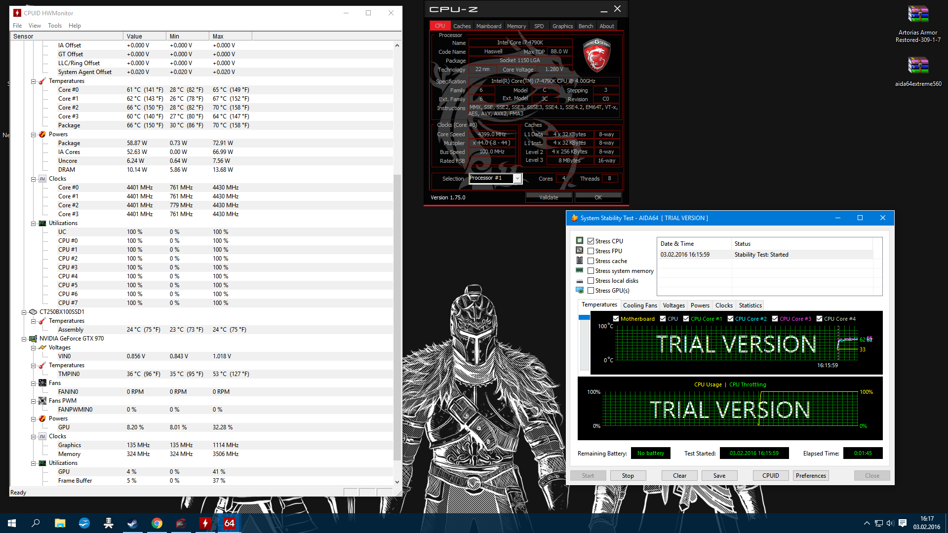

Heute habe ich erstmalig den turbo boost via bios aktiviert und festgestellt, dass sich unter last bei 4.4ghz die Voltage auf 1.280v erhöht (siehe Anhang).
Für mich stellt sich nun die Frage ob es sinnvoller ist von gleich zu übertakten und den turbo boost wegzulassen.
Bzw. ist es normal das die Core Voltage gleich so hoch geht?
Schon mal Danke im Voraus für eure Vorschläge.

Also bei mir war der Turbo von vornherein im BIOS aktiviert.
Die Spannung steigt automatisch an, wenn der Takt steigt, ausser man stellt eine fixe Vcore ein, was unnötig Strom frisst.
Im Leerlauf wird das auch deutlich weniger sein
Edit: Vergleich es mit einem Auto: wenn du schneller fahren willst, musst du mehr Gas geben, folglich verbrauchst du mehr Sprit.
Genau so verhält es sich mit einer CPU, wenn du schneller sein willst/musst (höherer Takt, Turbo) brauchst du mehr Saft um das Ganze stabil zu betreiben (Vcore geht hoch).
1.28V ist nicht wirklich ungewöhnlich.
Ich würd es an deiner Stelle bei normalem Turbo belassen, aber den Turbo auf alle Cores einstellen. 4-Core-Turbo auf 44 setzen.
Wenn du manuell übertaktet macht man das entweder via Offset, was dann die Spannung egal bei welcher Taktstufe erhöht oder per fixer Spannung und dann hast du immer hohe Spannung.

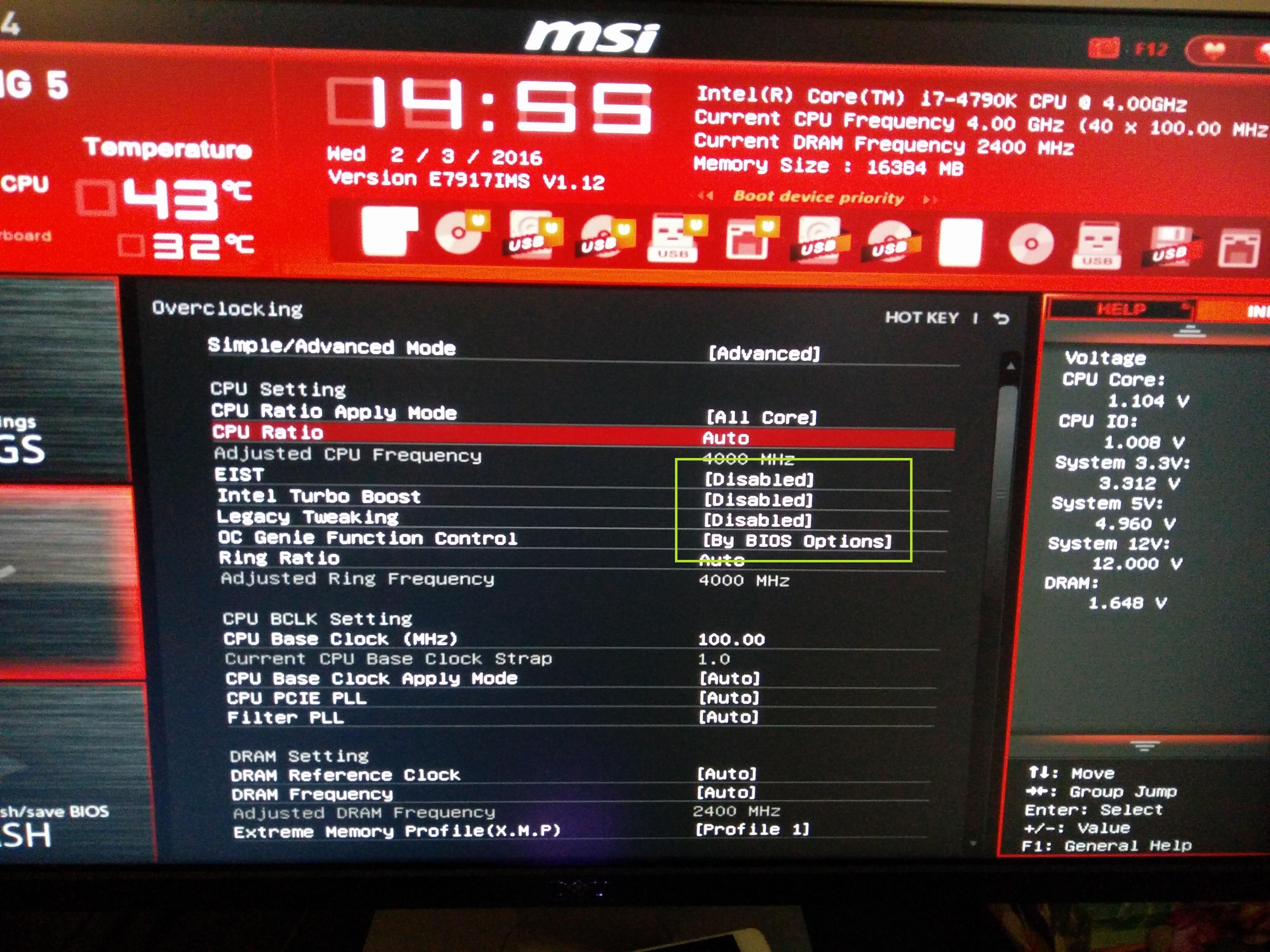

Ich war auch verwundert das turboboost und ein paar andere Einstellung bei mir ausgeschaltet waren, keine Ahnung warum. :/ IMG_20160203_145534.jpg

wenn du den Turbo einschaltest, scrollst du nach ganz unten.
CPU Z Features müsste da stehen. Da den Multi der Cores festlegen
Der Turbo Takt ist nicht gleichzeitig auf allen Kernen. Die Kerne werden unterschiedlich belastet. Wenn du aber jetzt die einzelnen Kerne auf 44 stellst. Dann sind alle gleich belastet. Und die 1.28 sind normal. Aber per Offset könntest du die Spannung sogar herunter setzen.
Der Turbo hat standardmäßig verschiedene Stufen. Der maximale Turbotakt liegt dabei immer nur, wenn er auf einem Core abgerufen wird. Werden zwei Cores angesprochen, liegt er tiefer, werden vier Kerne angesprochen dann nochmal etwas tiefer. Bei K-CPUs und Z-Boards ist es relativ einfach im BIOS einzustellen, dass der maximale Turbo auf alle Cores laufen soll. Ist sozusagen der einfachste OC.

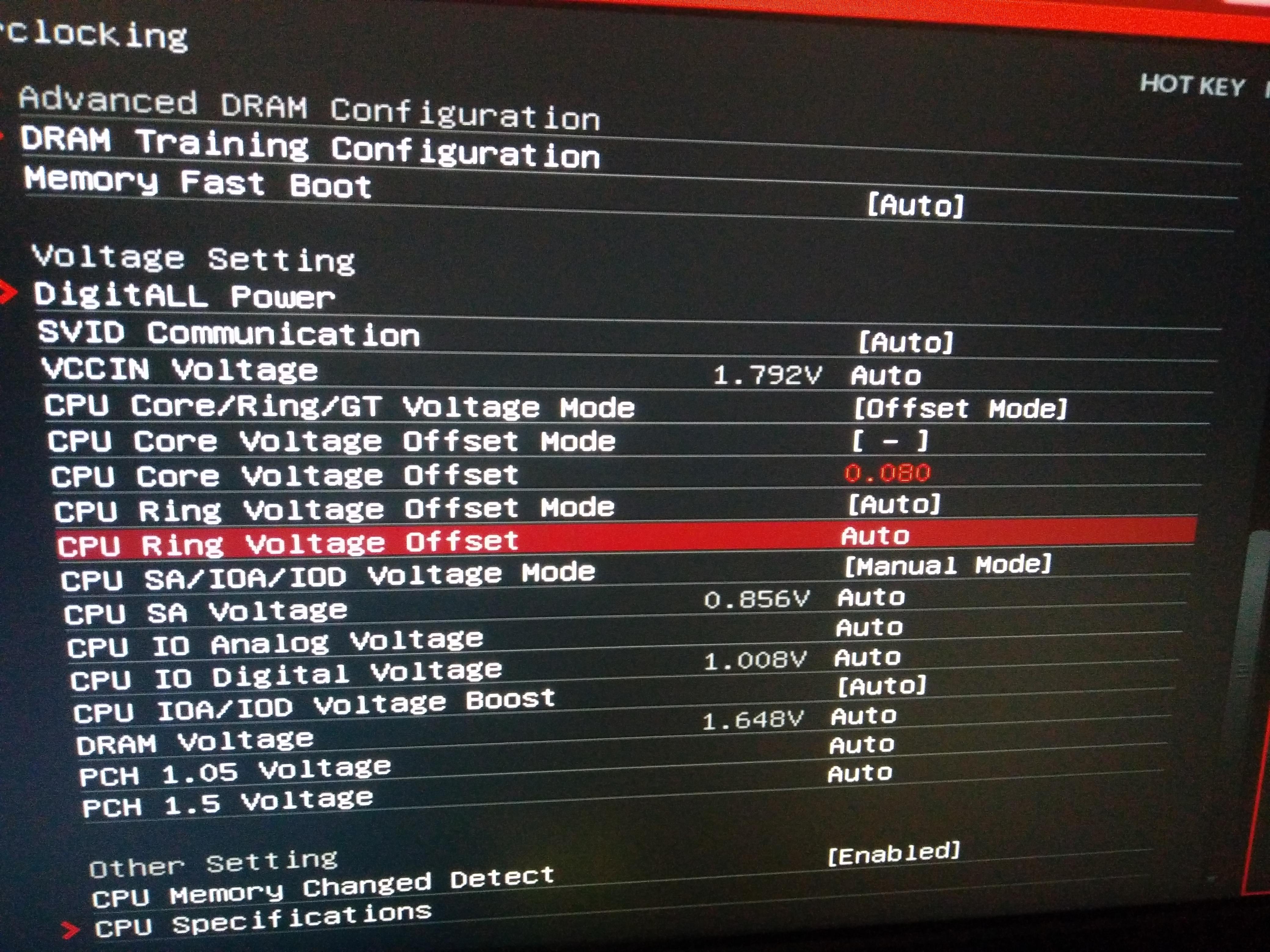

wenn ich richtig verstanden habe, kann ich den Takt für alle kerne auf 4,4ghz setzten und lediglich die core voltage per off-set Einstellung auf Beispielweise 1.200v oder etwas niedriger setzten?

Genau jeden Kern kannst du auf 44 stellen.
Offset Spannung gehst du in geringen Spannungen runter. Setze das CPU Offset -0.08. So kommst du auf deine 1.2 V bei Vollast.
Beim OC musst du aber auf die Temperatur achten, wenn du nur den Boxed Kühler hast wird der CPU wohl zu warm, bzw. der Lüfter zu laut.
Da er im ganzen im CPU Takt bleibt und gleichzeitig die Spannung absenkt, bleiben die Temperaturen. Wenn nicht sogar etwas zurück.
Da dann alle 4 Kerne auf maximal Takt laufen wird es schon wärmer, die Temperatur hängt neben der Spannung ja auch vom takt ab.

Bevor ich etwas grundlegend falsch verstehe wollte ich noch einmal nachfragen: mit allen kernen auf 4,4ghz fixed und folgenden off set Einstellung würde ich nichts falsch machen? IMG_20160203_192402.jpg
oder müsste ich die voltage Einstellung noch ein bisschen weiter anpassen?
Mach einfach. Wenn es abschmiert, dann könnte die Volt schon zu niedrig sein. Aber bei den meisten geht es und sie können noch weiter runter gehen.

2. Mit den neuen bios Veränderungen ist plötzlich auch die VCCIN voltage von 1.792v auf 1.904v gestiegen. Sollte das so sein?
