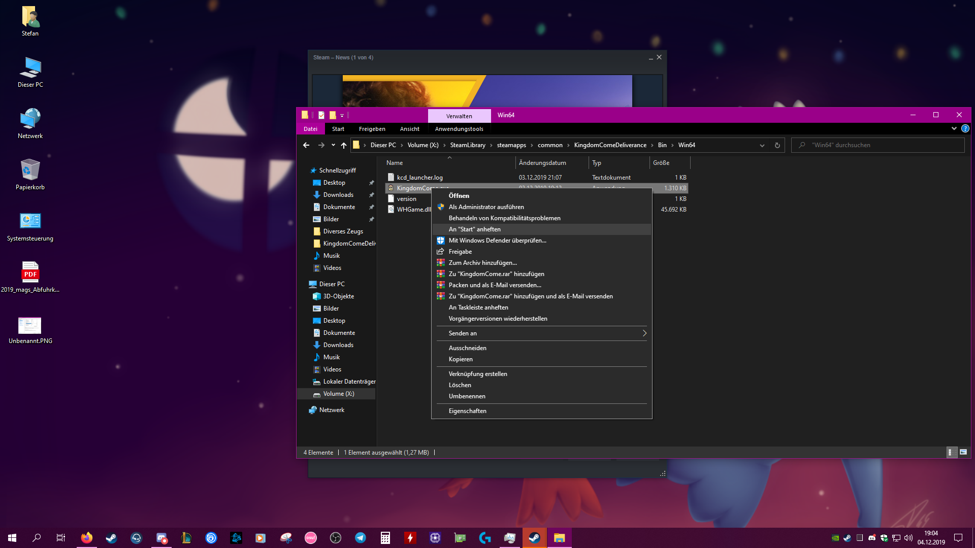

@Weedlord normalerweise kann man Anwendungen beim Start über das Kontextmenü einer Grafikkarte zuordnen:
(Quelle: https://www.gutefrage.net/frage/minecraft-mit-amd-grafikkarte-statt-intel-grafikkarte-starten)

@preadfish
Dieses Kontextmenü habe ich bei einer Nvidia-Karte im Desktop-PC(!) noch nicht gesehen. Was muss man dafür installieren oder wo ein Häkchen setzen?? Es ist offensichtlich kein Standard, oder?
Ich habe das bisher auch nur bei Laptops gesehen. Nötig war dazu meines Wissens kein spezieller Treiber, einfach Standard-nVidia und Standard-Chipsatztreiber. Alternativ evtl. der Treiber vom Hersteller.
Ich selber habe leider keine iGPU im Desktop-PC, habe mich daher noch nicht wirklich damit auseinandersetzen können. Mein Verstand sagt mir aber dass das technisch ähnlich zu Laptops funktionieren müsste, kann mich aber auch irren.
Facepalm @ Hersteller wenn das tatsächlich nur auf Laptops gehen sollte.

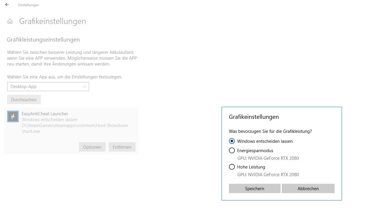

Das Kontextmenü hat man auch nur mit Laptops aber seit 1803/9 und Desktop PCs kann man zusätzlich die GPU auswählen.
Soweit mir bekannt funktioniert das zurzeit aber nur mit "modifizierten" Treiber
siehe auch
Da ich keine iGPU habe kann ich es auf die Schnelle auch nicht testen
Geht bei Desktop scheinbar nicht so einfach:
