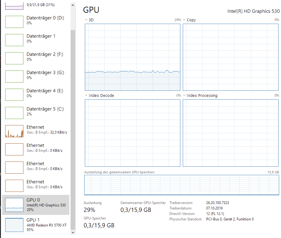

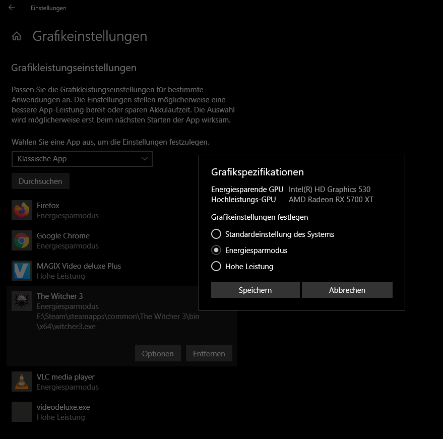

Cebo schrieb:
Das ist heute so nicht mehr ganz richtig. Unter Win 10 kann man mittlerweile frei entscheiden auf welcher GPU die Rechenlast erledigt werden soll. Ich bin mir nur nicht sicher seit welcher Version. Bei mir geht es mit 1809.
So sieht es aus wenn The Witcher 3 auf der IGPU eines 6700K (mit 5FPS) berechnet wird und auf dem Monitor an einer 5700XT ausgegeben wird:

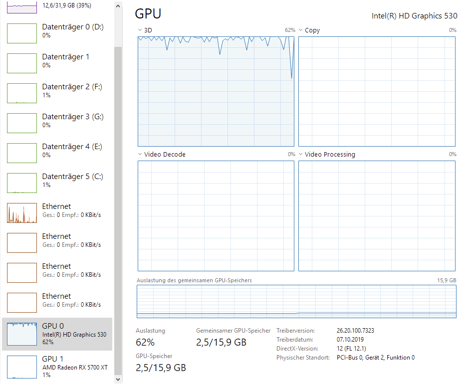

Und so andersherum. Das Spiel läuft auf der 5700XT und das Bild wird am Monitor der IGPU ausgegeben:
Hierbei erzeugt die Bildausgabe an der schwachen IGPU dennoch 30% Last.
