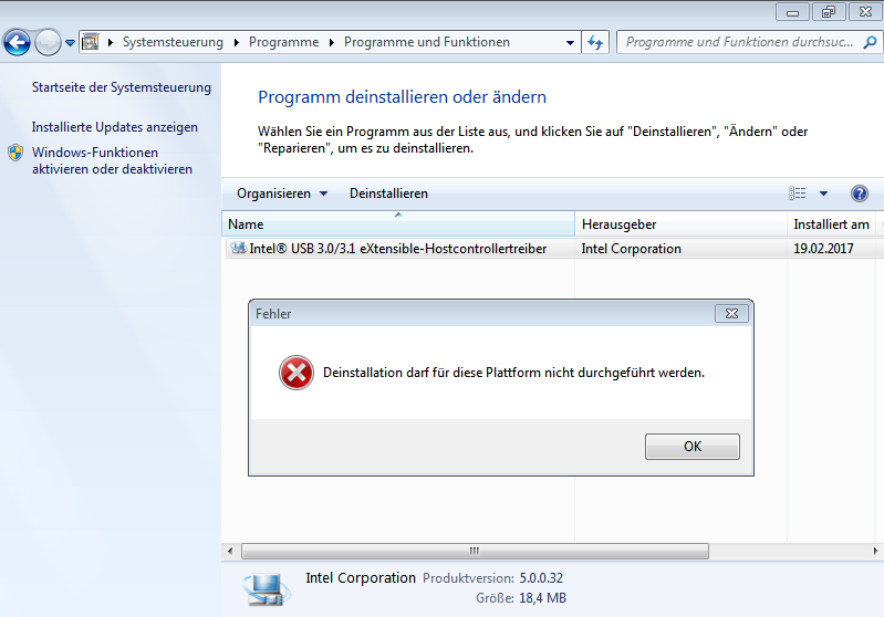

ich habe Probleme mit den USB 3.0 Anschlüssen von meinem Front Panel. Wollte jetzt den USB 3.0 Treiber deinstallieren aber das funktioniert nicht. Habe schon versucht mit dem Display Driver Uninstaller die Intel Treiber zu löschen aber damit wurde nichts entfernt.
Jetzt weiß ich leider nicht mehr weiter !?!?

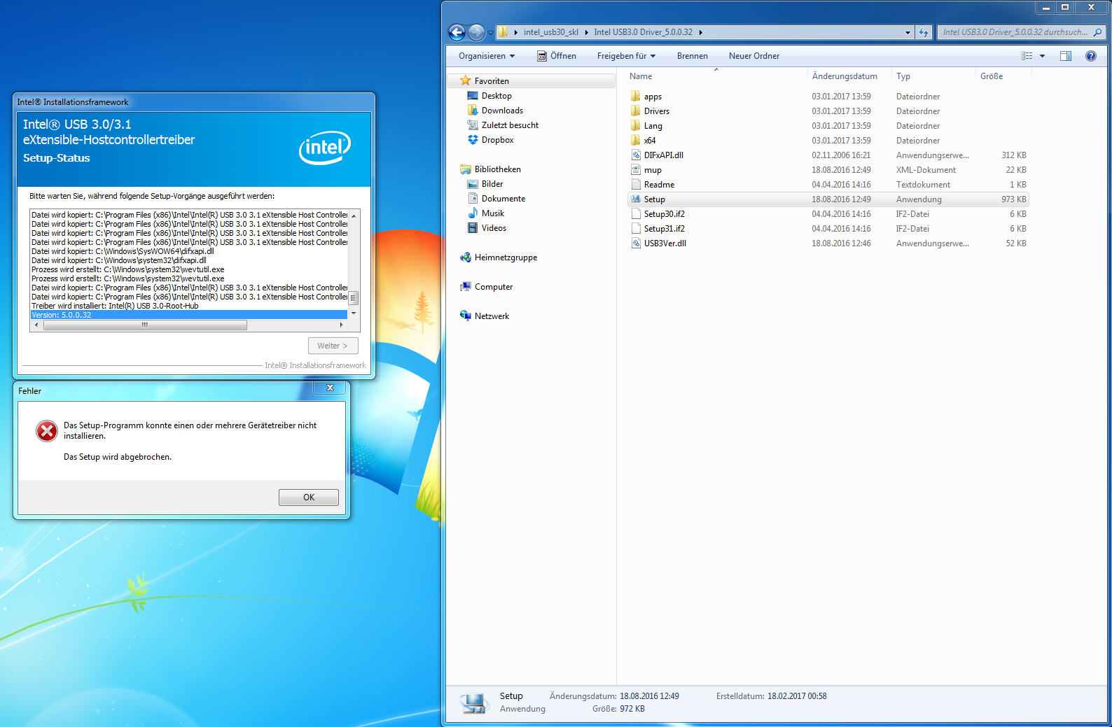

Ich kann jetzt noch nicht mal meinen USB 3.0 Treiber installieren:

Ich habe jetzt USB 3.0 im Bios deaktiviert und versucht den Treiber zu deinstallieren aber dann kam wieder die Meldung:
Fehler
Deinstallation darf für diese Plattform nicht durchgeführt werden.

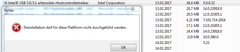

Das mit den "ausgeblendeten Geräten anzeigen" habe ich schon gemacht. Dazu nutze ich immer diese Seite:
http://www.winfaq.de/faq_html/Content/tip1000/onlinefaq.php?h=tip1220.htm

Habe Windows7 grad nochmal neu drauf gemacht und direkt danach den USB 3.0 Treiber installiert. Zum testen wollte ich mal schauen ob es sich gleich deinstallieren lässt. Es geht immer noch nicht:
Muss ich vielleicht im Bios was einstellen bevor ich Win7 installiere? Der USB 3.0 Treiber ist der einzige der sich nicht deinstallieren lässt. Alle anderen Treiber oder Programme lassen sich ohne Probleme entfernen.
Ich komm jetzt einfach nicht weiter. Einen älteren Treiber hab ich jetzt auch getestet: Intel_USB_3.0_xHC_Driver_Skylake_MR6_PV_4.0.6.60

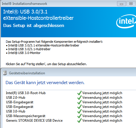

Wenn ich aber den aktuellen Treiber installiere (Intel USB3.0 Driver_5.0.0.32) dann werden keine Fehler angezeigt. Es wurde also alles sauber installiert. Schaut mal:
Aber die Festplatte wird trotzdem nicht erkannt und unter Systemsteuerung zeigt sich immer diese Meldung:

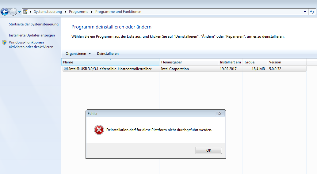

Also seit ich einen PC benutzte, das sind schon ca. 15Jahre konnte ich immer alles unter Systemsteuerung deinstallieren. Diesen Mist hab ich noch nie gehabt, verdammt :mad:
Bei der Fehlermeldung kann mir auch keiner weiter helfen. Wenn man danach googelt findet man auch nichts:
Fehler
Was für ne Plattform ????????

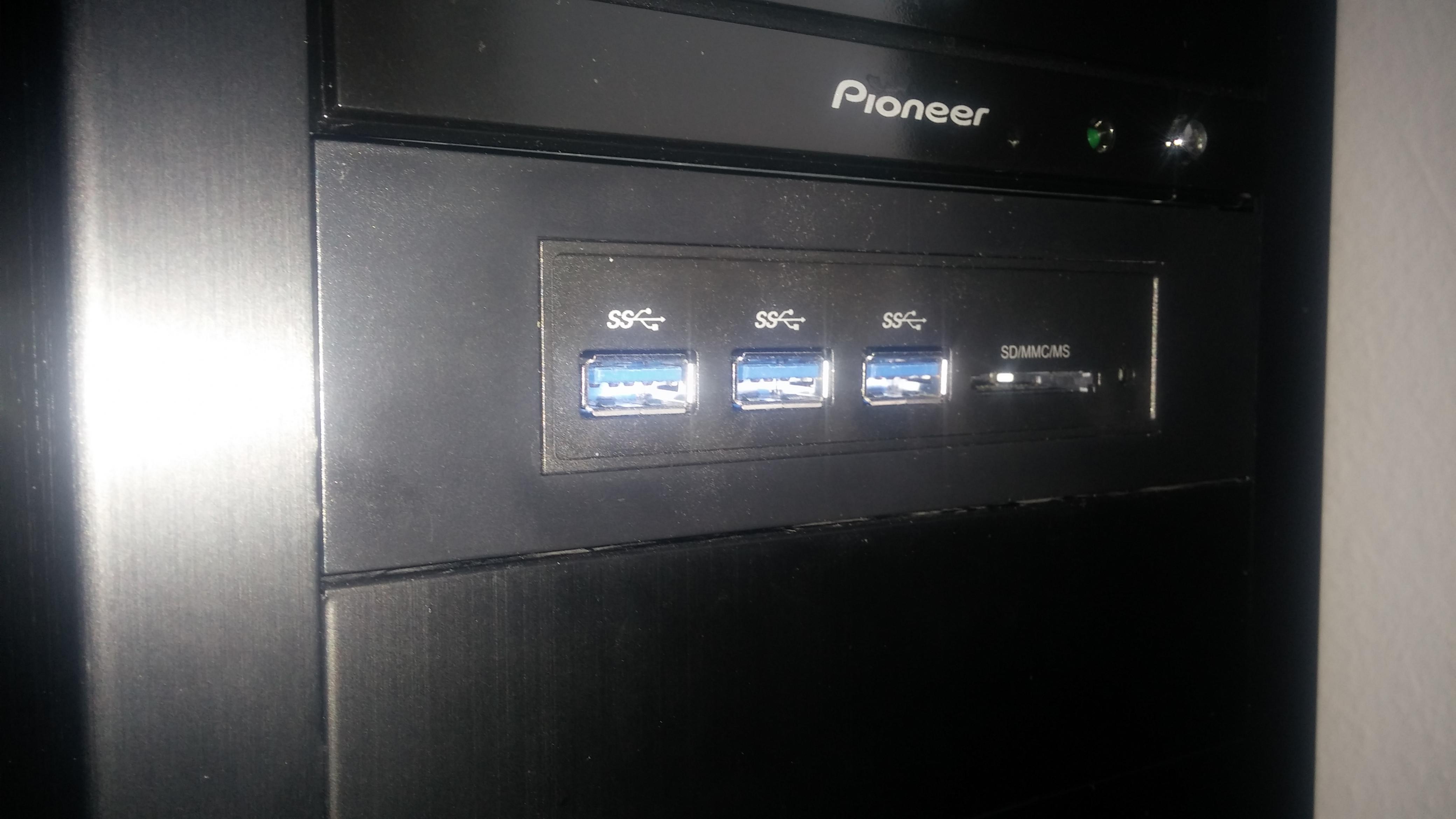

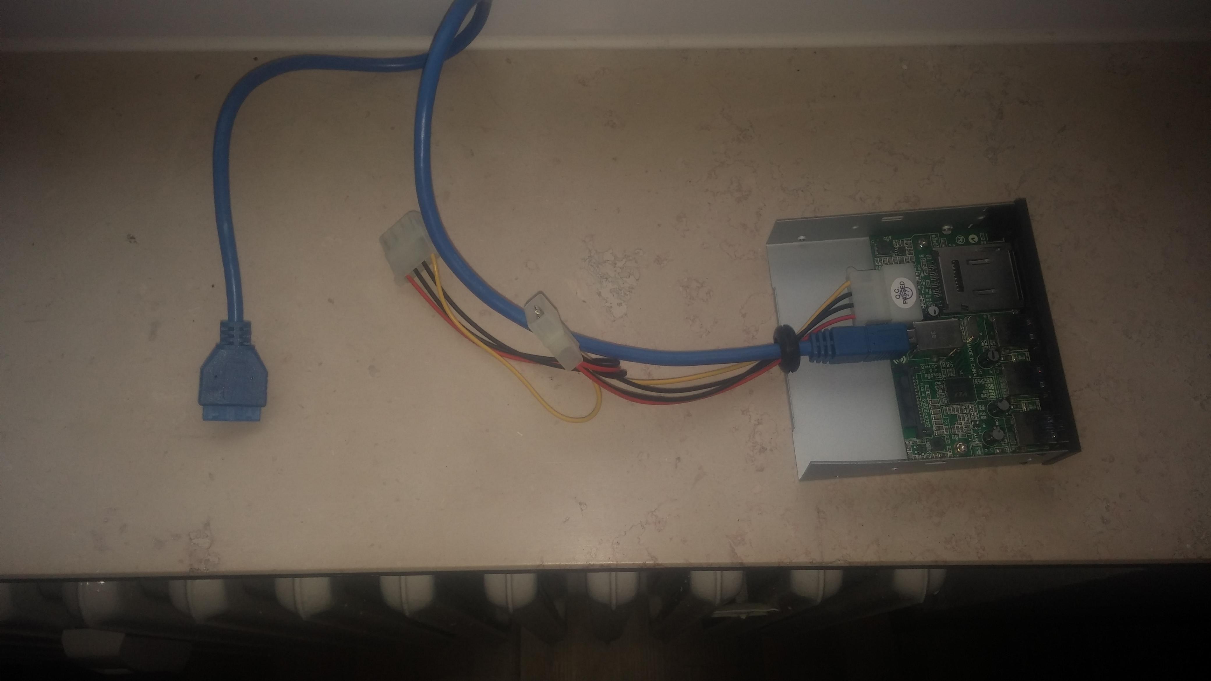

So sieht das Front Panel von innen aus:
Danach kann ich aber den Treiber immer noch nicht deinstallieren.

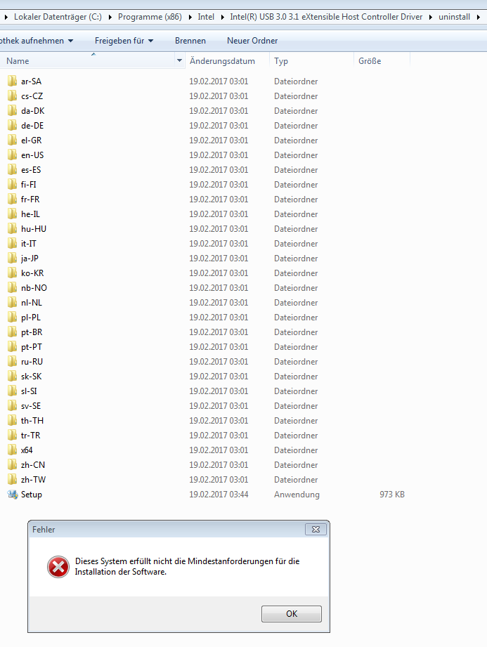

Jetzt wollte ich den Treiber vom Arbeitsplatz aus deinstallieren. Das geht auch nicht:
ehrlich gesagt versteh ich den Sinn dahinter nicht, warum du den Treiber deinstallieren willst, aber na gut.
wenn er sich so nicht deinstallieren lässt, dann installier einfach win7 nochmal neu und schon hast du auch keinen Treiber mehr drauf.
Ich gehe mal davon aus, dass sich die Treiber nicht deinstallieren lassen weil bei deiner Plattform an dem Controller mehr dran hängt als nur die USB3.0 Ports.
Dein Frontpanel ist keines. Es ist ein USB Hub. Die Probleme würde ich dann einfach mal auf das Teil schieben.
Sowas ist ein Frontpanel und führt nur die jeweiligen Mainboardanschlüsse nach außen.
https://www.amazon.de/Sharkoon-Frontpanel-Modell-USB-3-0/dp/B006CSHMQE
Was du da hast ist ein Multiirgendwas mit eigenem Controller und eigenen Problemen. Wenn deine Festplatte an den "richtigen" USB3.0 Anschlüssen funktioniert, dann hast du deine Fehlerquelle.
