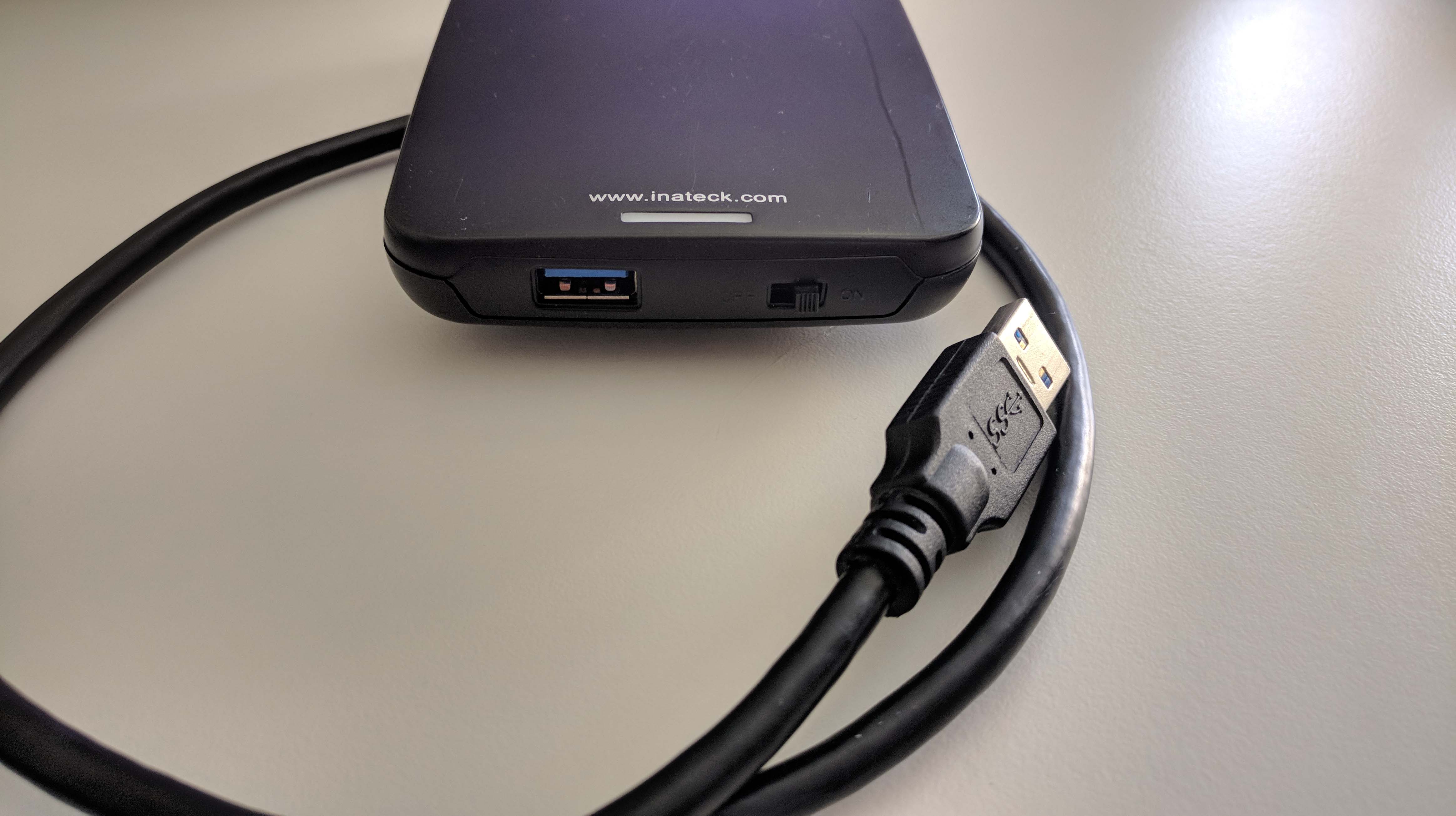

Habe ein altes USB3 2,5zoll gehäuse von Inateck, dieses hat einen USB-3.0-Typ-A Anschluss, damit geht alles problemlos! Alle Gehäuse mit Micro B gehen nicht! Verstehe wer will...

Ich habe ja auch geschrieben, dass das andere usb 3 Gehäuse perfekt funktioniert.
hier ein bild mit dem funktionierendem Gehäuse

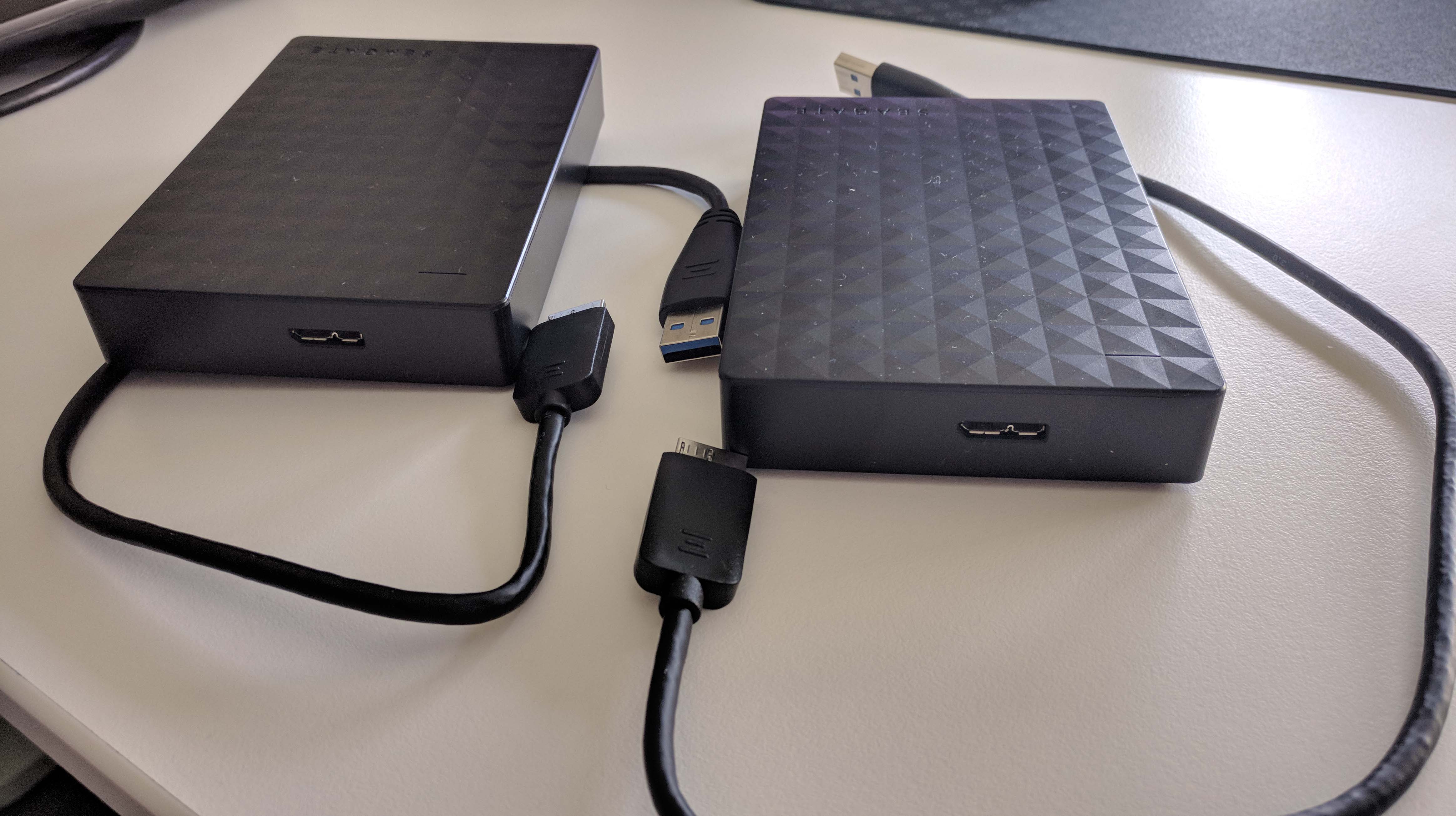

und hier die die nicht gehen
Das interresante dabei ist auch noch,
das linke Gehäuse wird erkannt und ich kann einen Kopiervorgang starten bis dieser abgebrochen wird, weil kein Zugriff. Beim rechten Gehäuse tritt das Phänomen von Schildkröte09 auf.
Auf USB 2.0 laufen die perfekt nur eben langsam.
