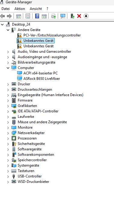

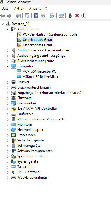

Nach Einbau der Intel Wi-Fi Karte wird diese offenbar von Betriebssystem nicht erkannt. Im Hardwaremanager habe ich insgesamt 3 unbekannte Geräte mit einem Ausrufezeichen (siehe Anhang).

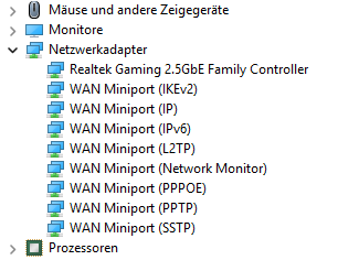

Da sind ja nicht mal die Chipsettreiber korrekt installiert! Was steht denn unter Netzwerkadapter?
siehe Anhang
