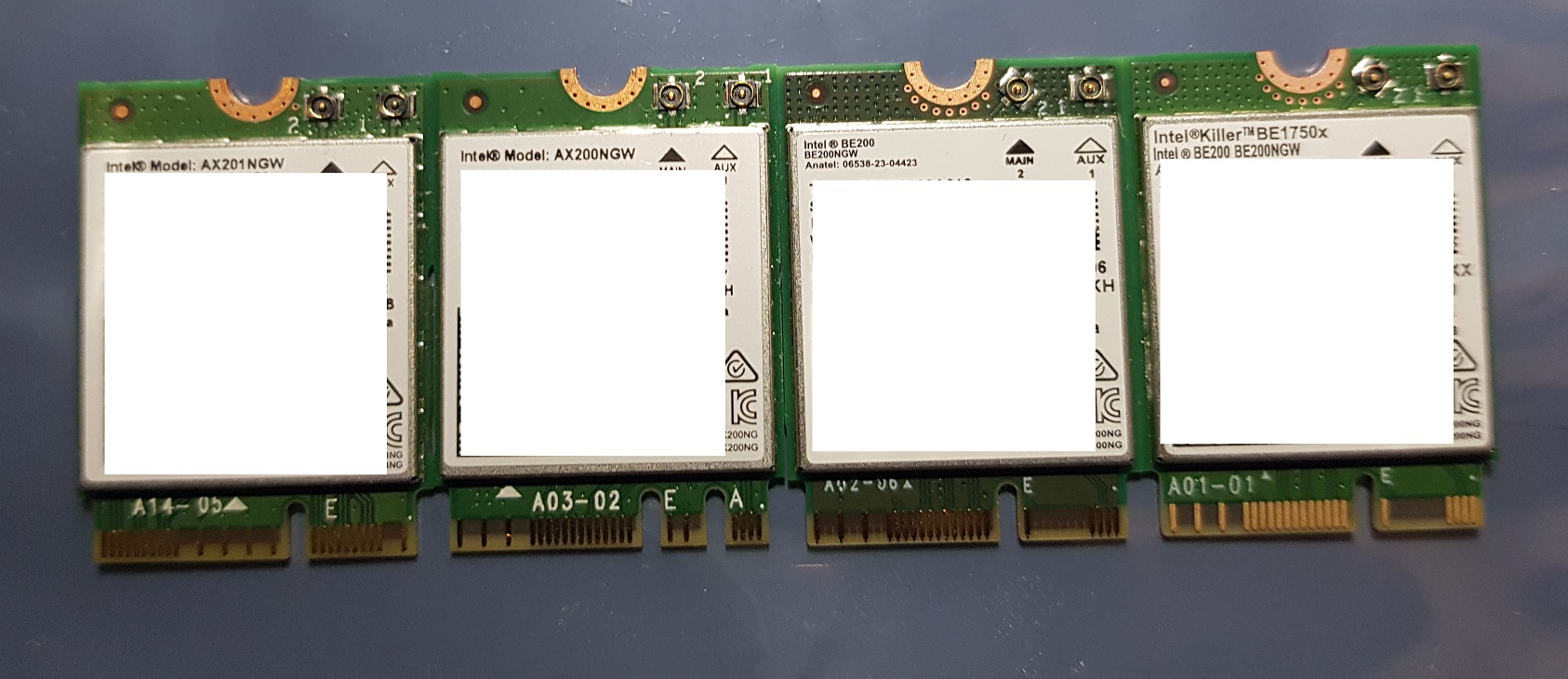

Alle sind E-Key, passen also nicht in m.2 mit A+E Key Sockel, funktionieren mit den meisten Intel CPUs, aber verweigern aktuell den Dienst bei den meisten AMD CPUs.
Bis WiFi 7 in Windows offiziell ausgerollt wird, funken diese aber eh noch als WiFi 6E Karten. Wenn ein WiFi 7 Router oder AP vorhanden ist und man jetzt schon WiFi 7 testen will, kann man aber die Windows 11 Insider ausprobieren.
Edit: NGW steht bei diesen Karten hier für das 2230 Format, siehe Bild.

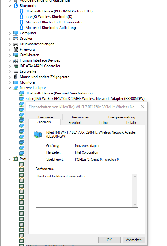

Nach etwas Troubleshooting bekomme ich die BE200 Karten auch auf AMD Systemen zum laufen, direkt angebundene PCIe Lanes funktionieren. Auf einem getesteten AM4 B550 Board lassen sich so be200.ngwg.nv & be200.ngwg.nvx in Betrieb nehmen, die zuvor zu Bootproblemen geführt haben.
In den Hersteller-Foren erhält man zzt leider auch keine Hilfe. Bleibt zu hoffen, dass die Hersteller zumindest intern der Sache nachgehen.

Was war denn das "Troubleshooting" genau?

Ich verstehe die Lösung so, dass man ein Board benötigt wo die PCIe Lanes (des WLAN Karten Slots) direkt an die PCIe Lanes der CPU angebunden sind und nicht über einen extra Chip/PCH.
Ob dieser der Fall ist muss man wohl doch googlen rausfinden.

Habe übrigends von dem Bild oben bei #5, die 2. von rechts.
